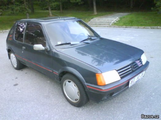

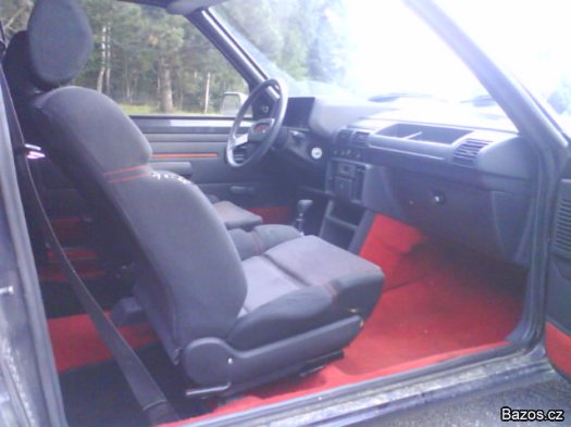

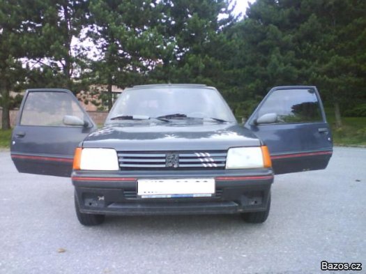

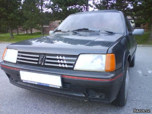

Ok, dávám nějakou tu fotku, motor bohužel vyfocenej nemám......

no na první pohled nevypadá špatně, řek bych, že se tohle auto narodilo jako 1.6 gti, protože 130 koňová 1.9 měla elektrický okýnka a polokožený sedačky,vzadu kotouče( to z fotky nepoznám

chtělo by to fotku motoru s váhou vzduchu ať si uděláme jasno
