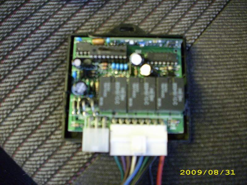

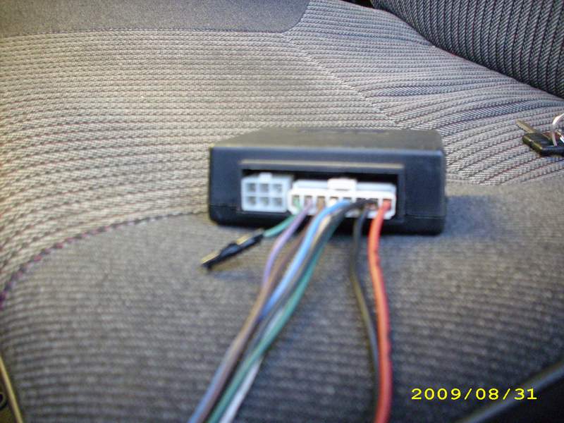

Tady jsou fotky toho centrálu, kdyby někdo věděl, kde sehnat na to DO, dejte vědět.

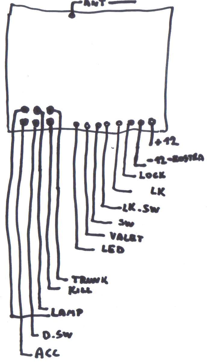

Tady jsem označil kabely dle tišťáku, ovšem nemusí to být přesné, něco je napsáno pod bílým konektorem, tak to nešlo celé přečíst, jak už jsem jednou psal, to co prostě neni zapojené, bych rád využil, ovšem jak, stále netuším.

Jestli to bude stejne jako u vsech cantralu, tak cerveny drat je plus,cerny je minus, zluty jsou blinkry, modry a zeleny, jsou na moturky na ostatni a modry, zeleny, cerny, hnedy a bili jsou na ridici moturek. Ostatni zapojovat nemusis. muzou byt na bzdovy spinac, na otresove cidlo, atd...
Nevim jestli jsem ti pomohl, snad ano.

no na světla ale kam přesně a na co to zapojit , víš?

Bez schemata to cely nezapojis, pokud ho nemas a navic nemas ani DO
To co mas je nejspis immobilizer s centralem na DO.
Nic z toho bez DO a manualu nevyuzijes.
Troufam si rict, ze to ani nerozchodis. Jestli jo, jsi kouzelnik a velky vezir
+12 to muze byt napajeni, otazka je jestli trvale, nebo az za spinaci skrinkou jak je uvedeno niz
-nektery drat by mel jit na spinaci skrinku (kde je napeti po otoceni klickem)
-kostra je jasna
-LED normalni LED dioda, blikani si obstarava ridici jednotka, takze ne blikaci
-na ovladani centralu (univerzalniho) byvaji 3, vyjimecne 4 draty (otevrit, zavrit, signalni drat-ten jsem nikdy nepochopil na co je
, a kablik ke kufru, samozrejme zem, to ale v podstate neni drat
(musis pohledat ktery je ktery, bez toho aby ti chodila RJ ponekud komplikovane)
-zbytek dratu je jen dohadovani ( u immobilizeru nebyvaji vetsinou oznacene, otazkou je jestli rozpojuji nebo spinaji)
-tri relatka-minimalne dve jsou k centralu, jedno muze byt k immobilizeru, zalezi na tom, jak jsou zapojena
-pak by tam mel byt drat k blinkrum jeden nebo dva (vetsinou byvaji pres pojistku)
ten mensi konektor bych spis videl na cidla
-ACC trvalych +12 V aby to poznalo odpojeni baterky, nebo trvale napajeni viz prvni bod,
-TRUNK cidlo kufru nebo haubny (pripadne dohromady)
-LAMP muze byt vnitrni osvetleni (na zpozdeni vypnuti,a soucasne cidlo otevreni dveri, jsou li na dverich spinace)
-KILL muze byt odstavovaci tlacitko, kterym cely system vypnes pri dodrzeni urciteho postupu
zbyvajici draty je tezke odhadovat, muze to byt k externimu otresovemu nebu ultrazvulovemu cidlu (tam ale potrebujes jeste napajeni)
Navic, i kdyz sezenes kompatibilni DO, bez manualu ho s ridici jednotkou nesesynchronizujes
Suma sumarum, stravis nad tim spoustu casu a vysledek bude temer jiste NULA,, vy.... se na to, novej koupis i do 1000, zapojis ho za hodinu, kdyz uz mas vsechno rozkuchane a je to bez problemu.
A jestli pises, ze ti central funguje, nevrtej do toho :)
