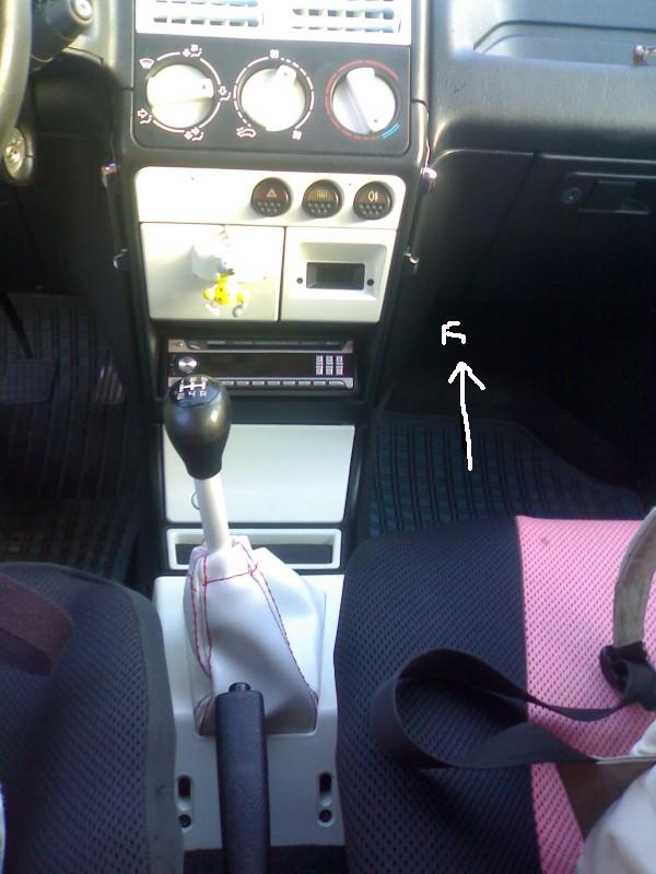

Re: Ventilátor topení
Příspěvek od koprovka »
No mě do něho zase pro změnu dost zásadně teče když prší tak potom tak dva dny funguje jen tak naoko aby se neřeklo :smich:
Tak foto jsem pořídil : tyhle tři šroubky dolů a dráty jdou vycvaknout a je to venku :urg:
