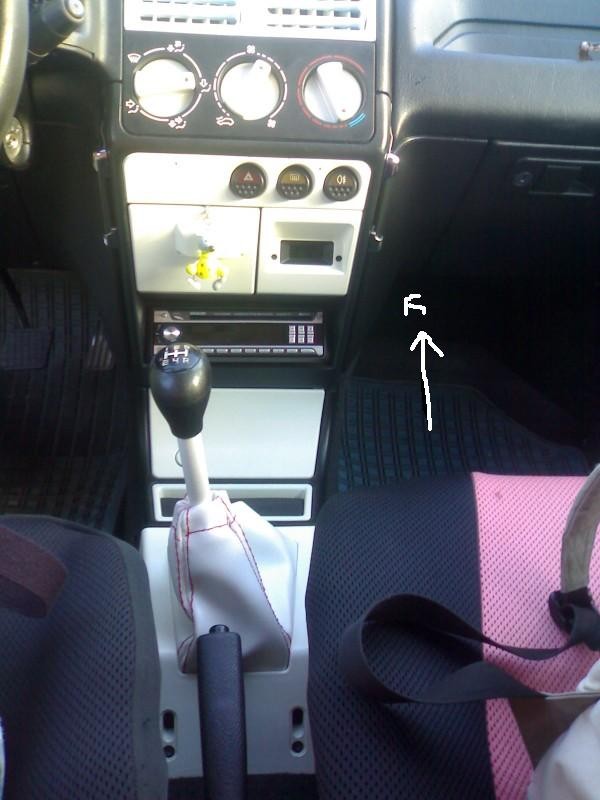

Když se vnitřní ventilátor točí jen na jednu rychlost tak bude asi špatnej co? Regulátory mám dva a ani s jedním to nejde rozběhnout na velké otáčky které jsou v zimě jaksi nutné Kudma se nejlíp dostanu k výměně toho ventilátoru? V knize "jak na to" jsem toho moc nenašel. Předpokládám že musím oddělat středovej tunel s rádiem

Najdeš ho pod schránkou spolujezdce demontáž naprosto jednoduchá přístup parádní , sehni se u spolujezdce pod schránku a uvidíš ho já ho měl totálně zasraný stačilo vyčistit namazat a jede

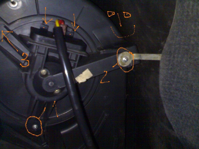

No mě do něho zase pro změnu dost zásadně teče když prší tak potom tak dva dny funguje jen tak naoko aby se neřeklo
Tak foto jsem pořídil : tyhle tři šroubky dolů a dráty jdou vycvaknout a je to venku
