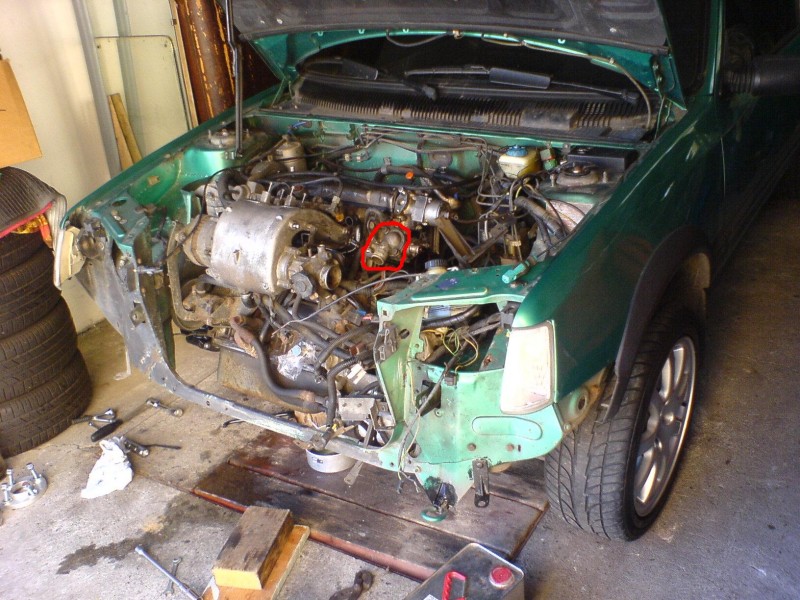

a co termostat, ten tam zůstal taky původní
sou na něm usazeniny a nemusí se to dokonale otevřít a proto se to hřeje v otáčkách
( já teď taky vyndal termostat z rok stojícího motoru a je totálně zasranej orezlejma usazeninama
Re: nechce točit nad 3 tisíce - 1.9 75kW
můžu zkusit. kde ho najdu?
