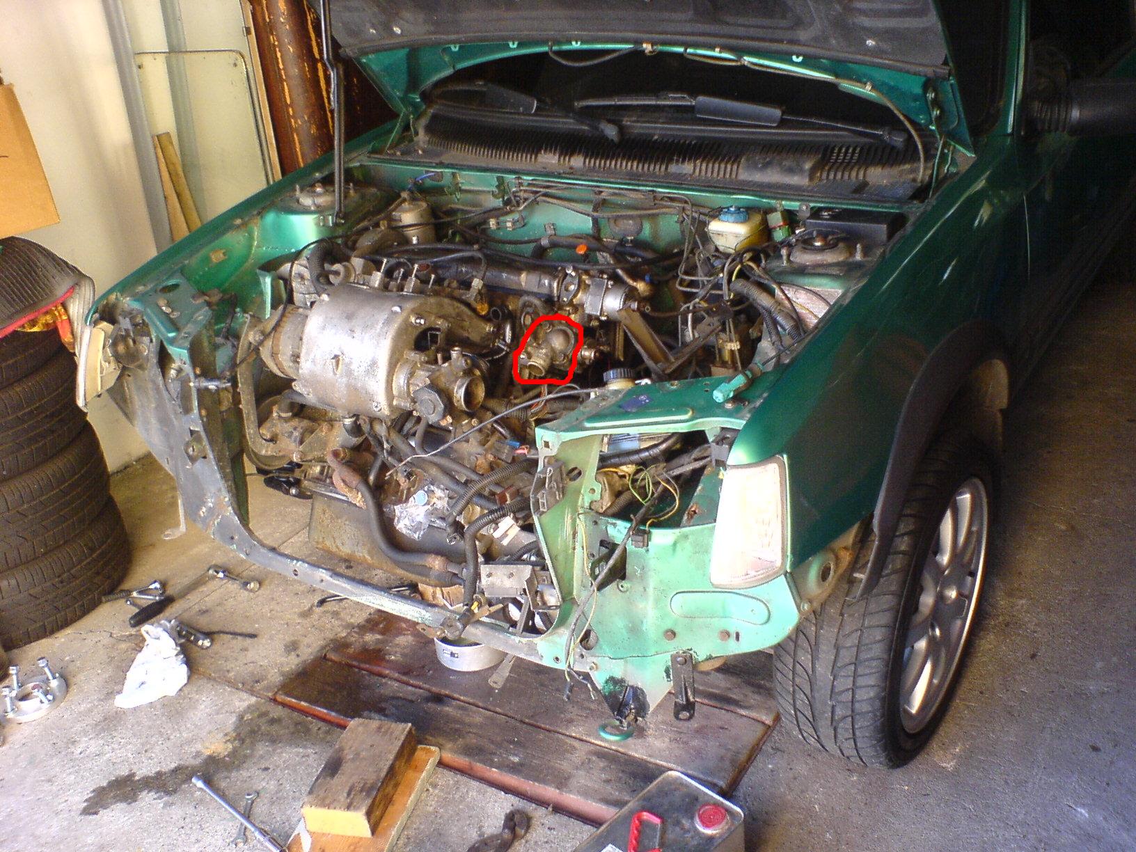

a co termostat, ten tam zůstal taky původní :myslim: sou na něm usazeniny a nemusí se to dokonale otevřít a proto se to hřeje v otáčkách :myslim: ( já teď taky vyndal termostat z rok stojícího motoru a je totálně zasranej orezlejma usazeninama ;-)
Re: nechce točit nad 3 tisíce - 1.9 75kW
můžu zkusit. kde ho najdu?
tady ;-)
dík vino. nicméně by to neřešilo ty otáčky a nezdá se mi, že by tam bylo tolik na sobě nezávislých závad. zítra zajdu do dílny okouknout ten můj původní motor a podívám se, jestli na něm je termostat či ne. pročítal jsem různá fóra a předpokládám, že je to předstihem. případně rozvoďák je o zub, což by mi moc radosti neudělalo.
