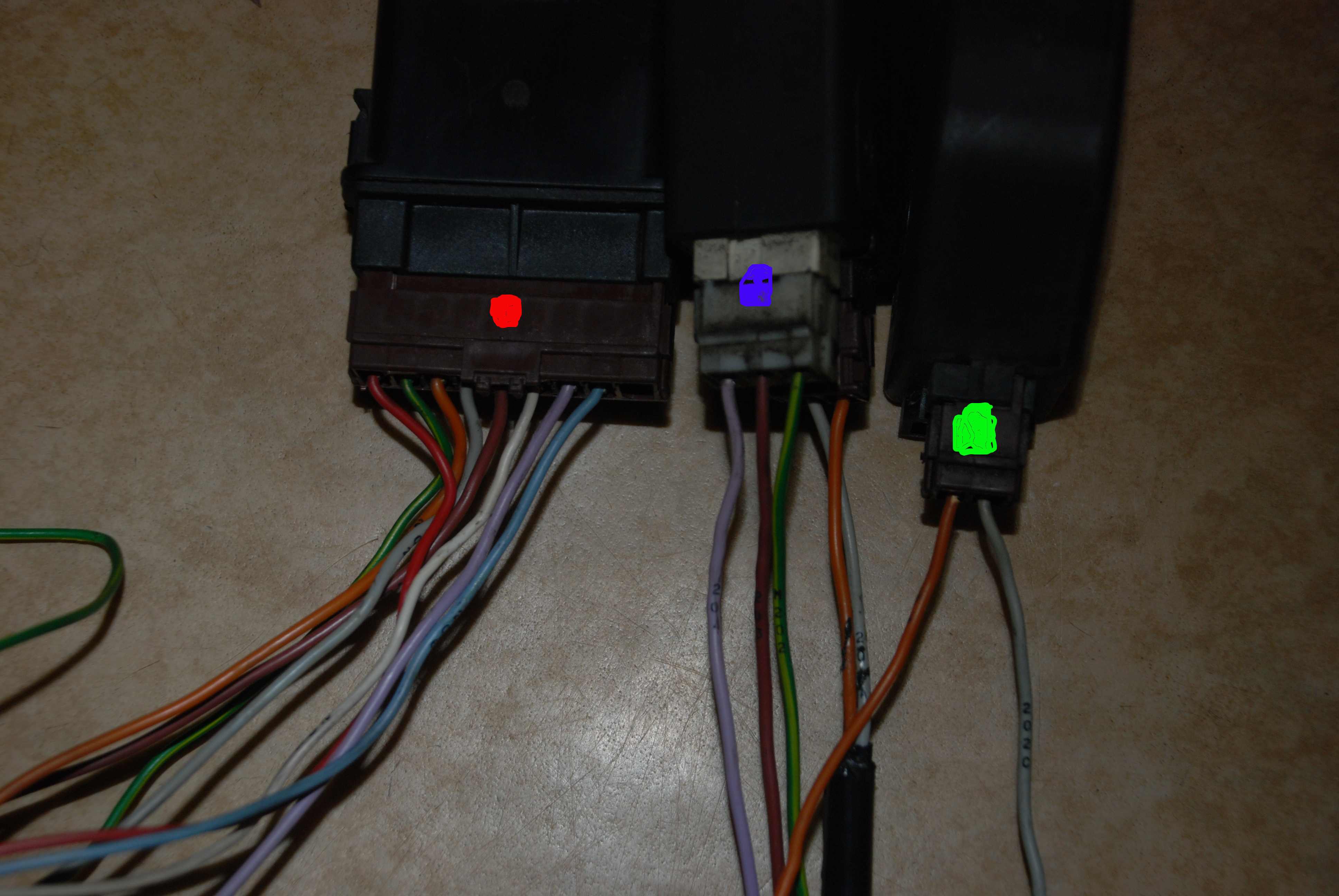

Ahoj nemá nekdo zapojení nebo zkušenosti s timhle centrálem? červená je ŘJ ,modrá je motorek od řidiče, zelená od spolujezdce. Dík

to nebude těžký, s trochou logiky a multimetrem to dáš dohromady, u řidiče budou tři dráty jako spínač zamknutí a spínač odemknutí (jeden je společnej). z řj pak pudou jen dva kabely do dalších motorů. motory napojíš paralerně k sobě, u řidiče motor nebude. a z ostatních kabelů z řj musíš najít plus a kostru (černá a červená na 80%) a to by mělo stačit. jinak takhkle ti toho víc neřeknu. ty centrály bejvaj zapojený dost podobně asi před měsícem sem řešil ten svůj a pak sem na to taky přišel, stačí pochopit tu jeho logiku.
