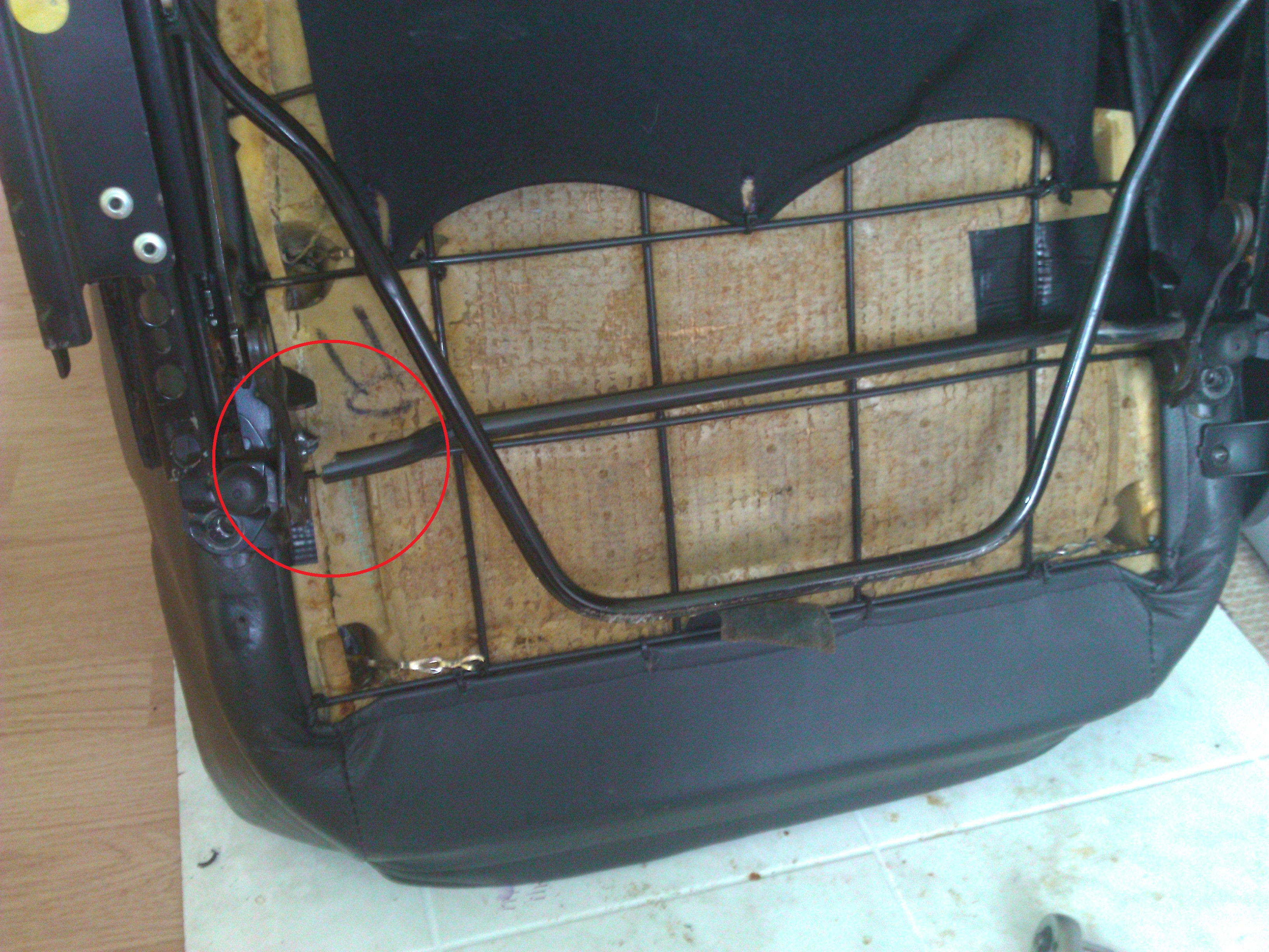

Sklápění předních sedaček je stejné v cabriu i třídveřáku ? Špatně mi chodí spolujezdcovo sklápění ![:myslim: :myslim:](./images/smilies/myslim.gif)

mělo by být stejný

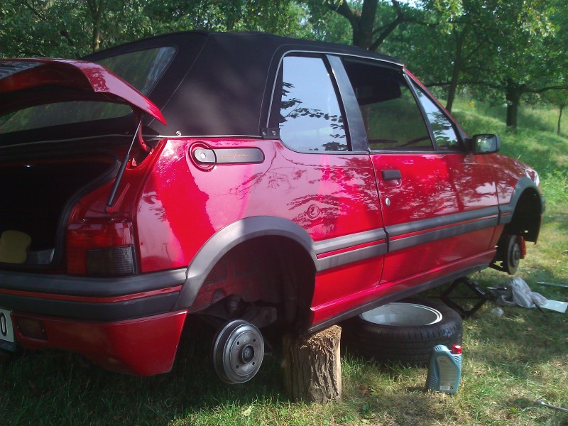

V pátek proběhlo natírání předních třmenů, které jsem brousil kvůli tomu, že mi drhlo kolo. Přitom jsme s bratrem hodili do barvy i zadní buben :) Prozatím jen z pravé strany, pak byla bouřka.
Příčina špatného sklápění sedačky odhalena :) Dnes jsem to byl u kamaráda zavařit, zítra to namontuju zpět. Snad to vydrží, ta trubička je jako papír ![:bas: :bas:](./images/smilies/baseball.gif)

Nie si jediny, komu sa to stalo.s0vet píše:Příčina špatného sklápění sedačky odhalena :) Dnes jsem to byl u kamaráda zavařit, zítra to namontuju zpět. Snad to vydrží, ta trubička je jako papír

Pokud to nevydrží, tak jsem taky připravený to celé vyměnit. Namáhání v tomdle místě sedačky v Peugeotu očividně podcenili :)
