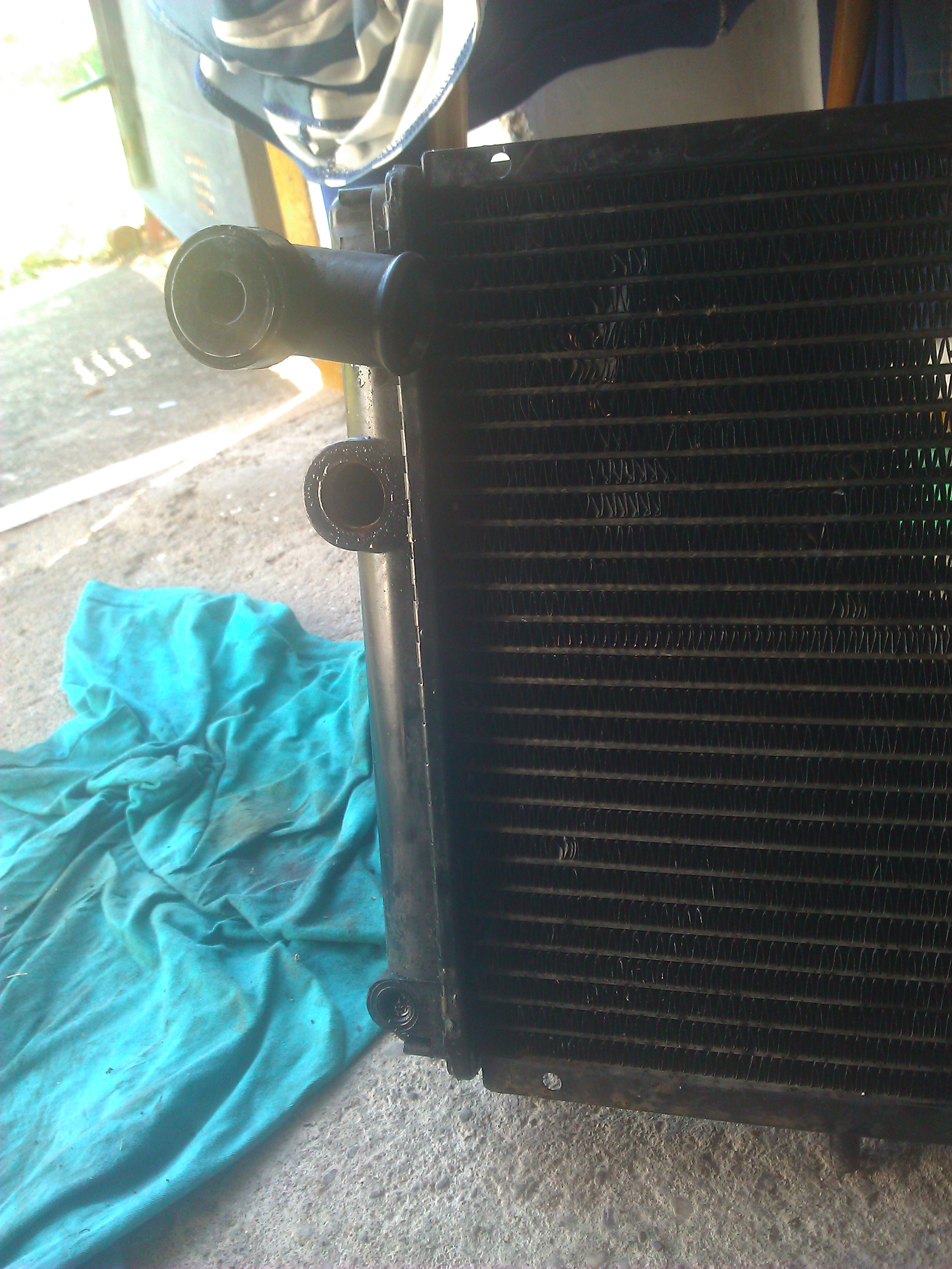

Zavařeno, namontováno zpět, zatím to sklápí :) Uvidíme, jak dlouho

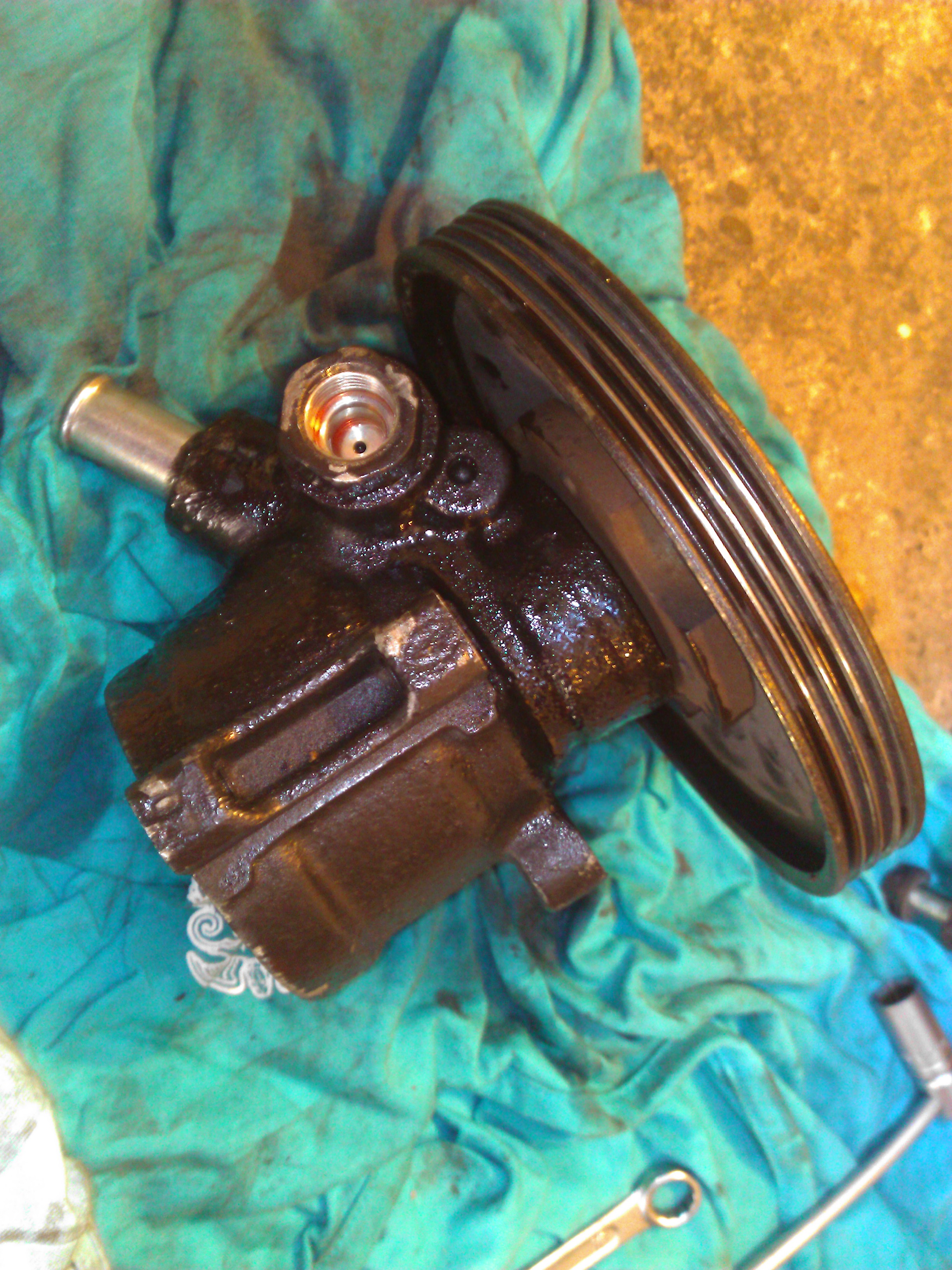

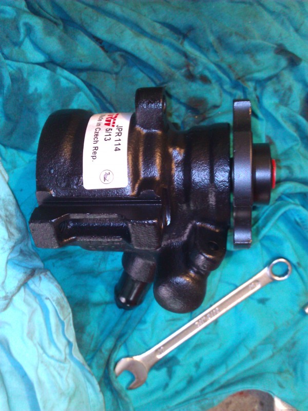

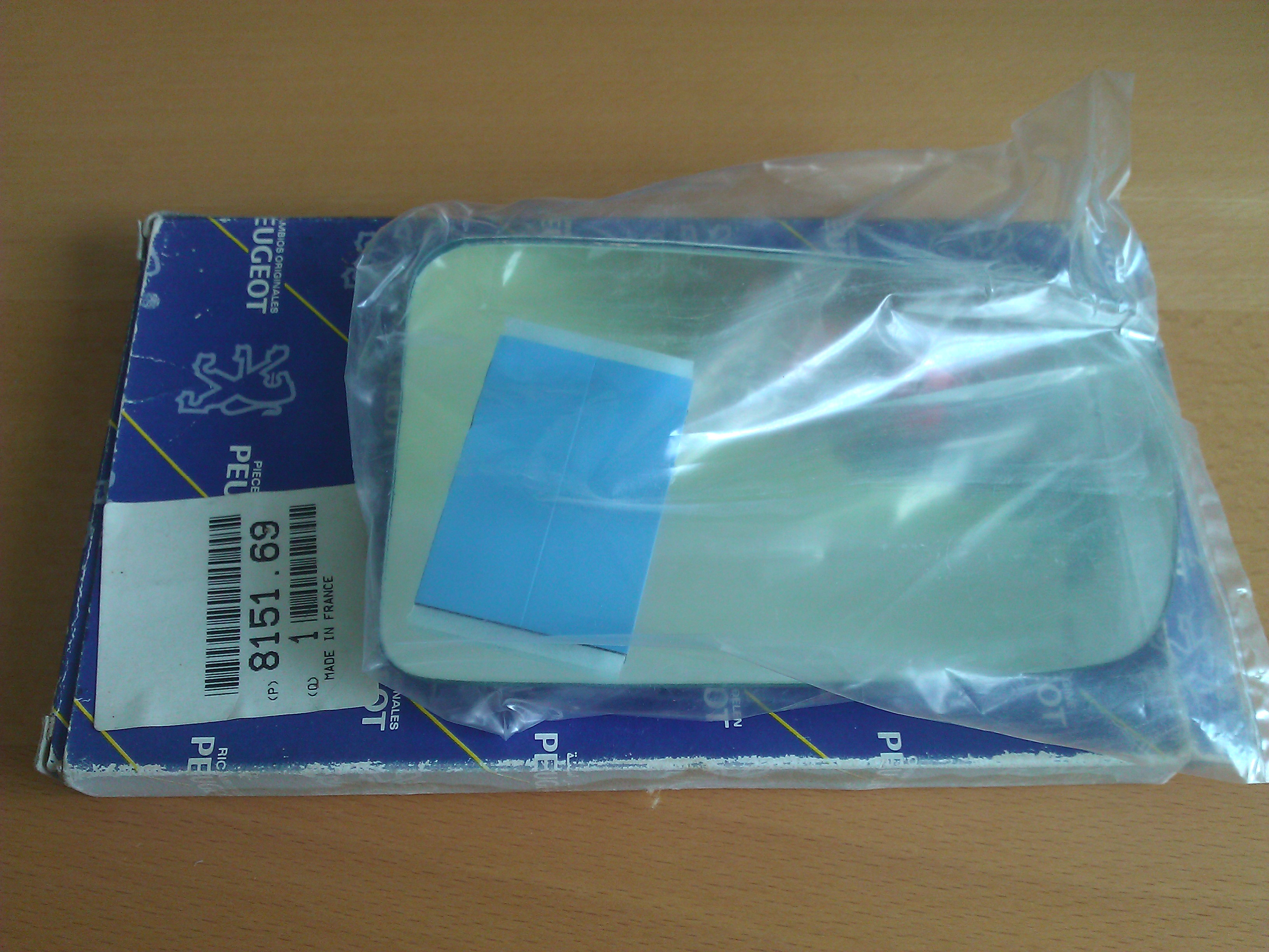

Ušetřilo se pár korunek a auto dostane nový vzduchový filtr, nové žárovky předních světel a zbylo i na nové čerpadlo posilovače řízení :) K tomu dneska dorazilo i nové originální zpětné sklíčko do zrcátka z britského ebaye :)

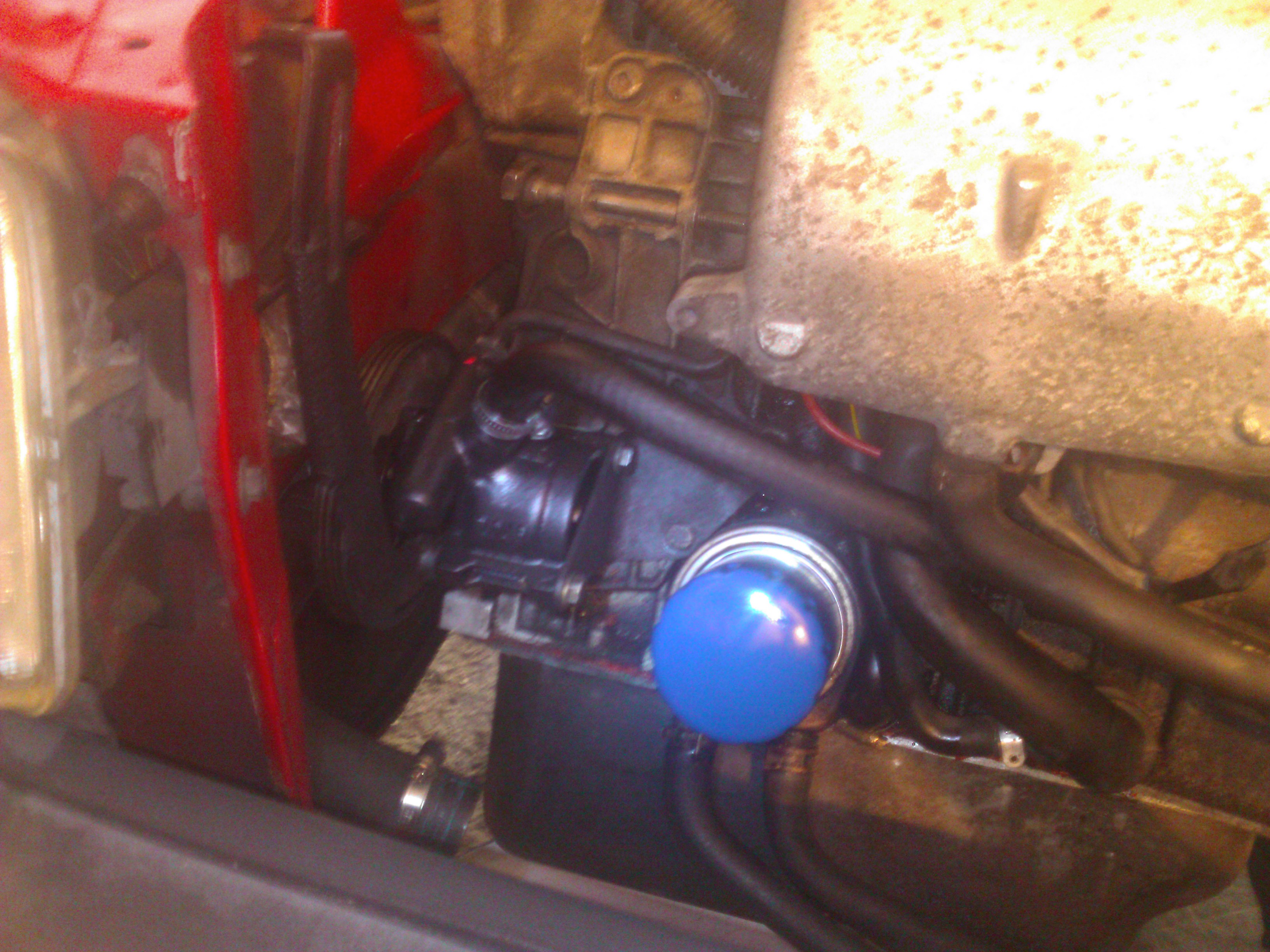

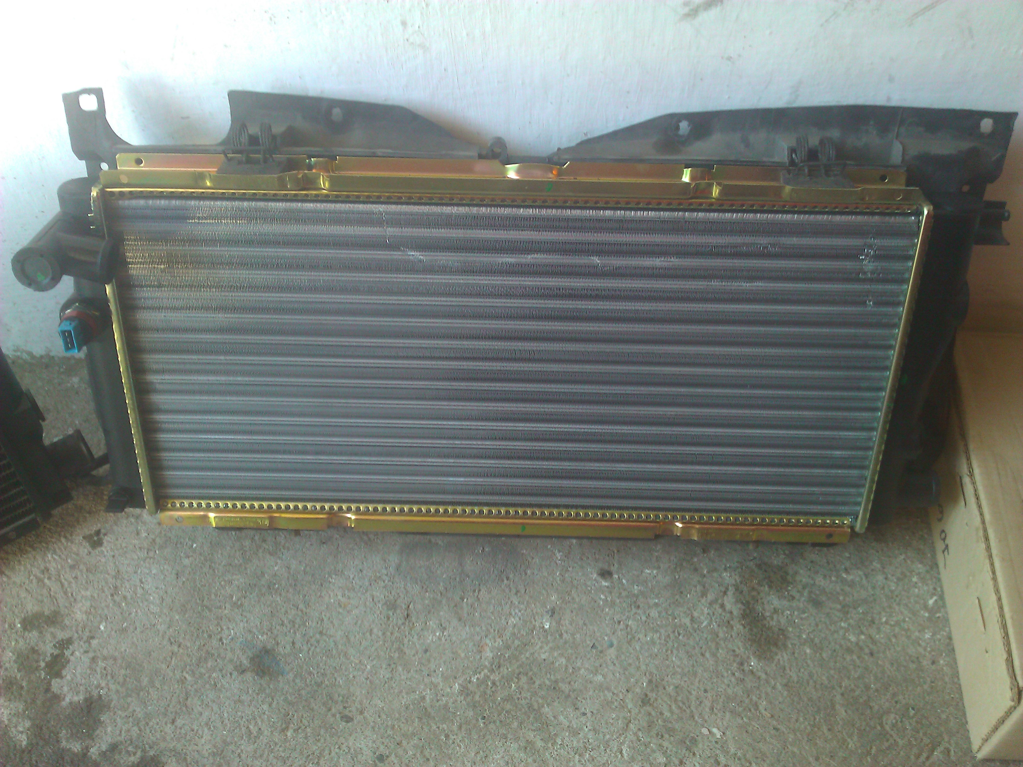

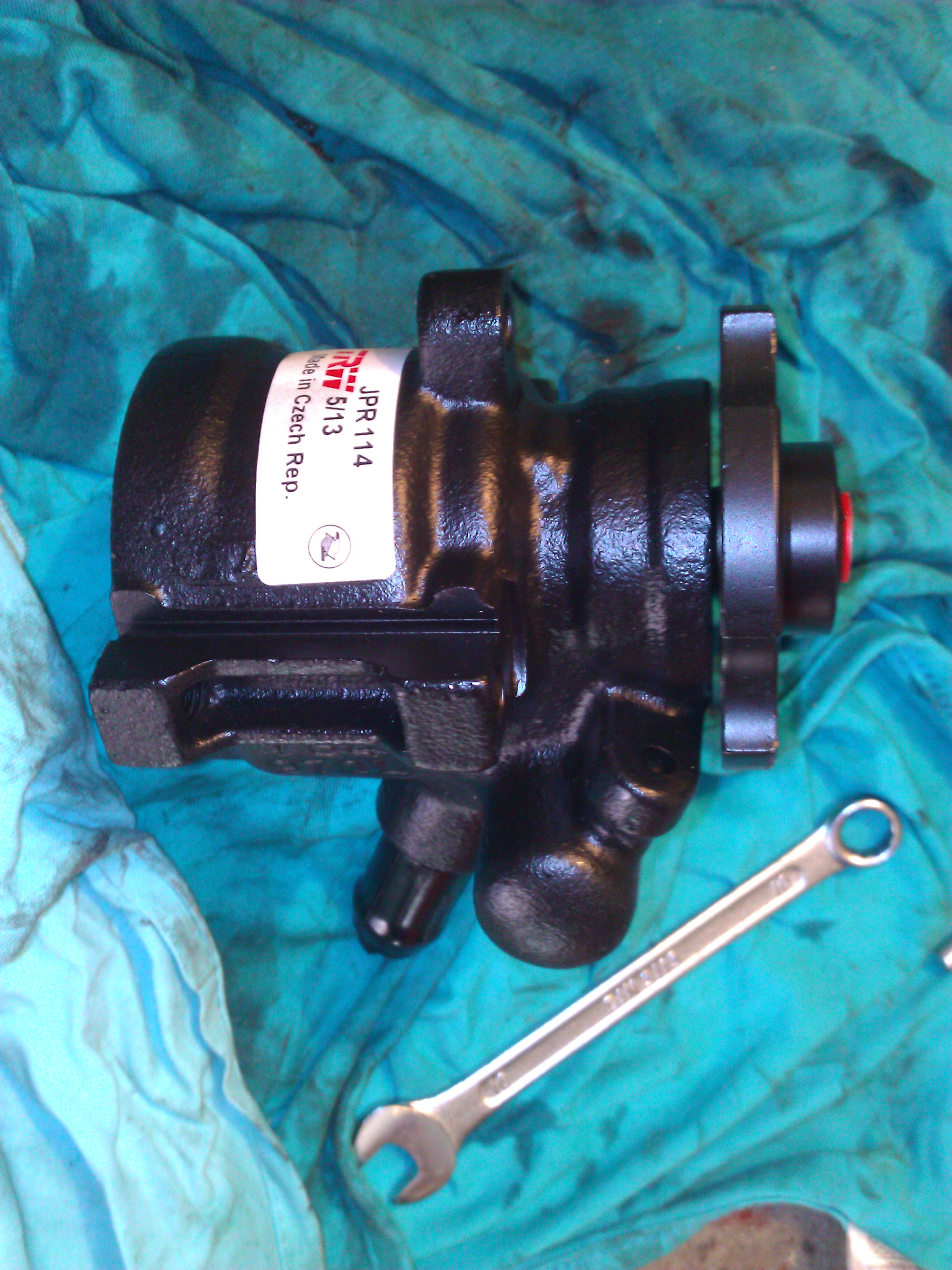

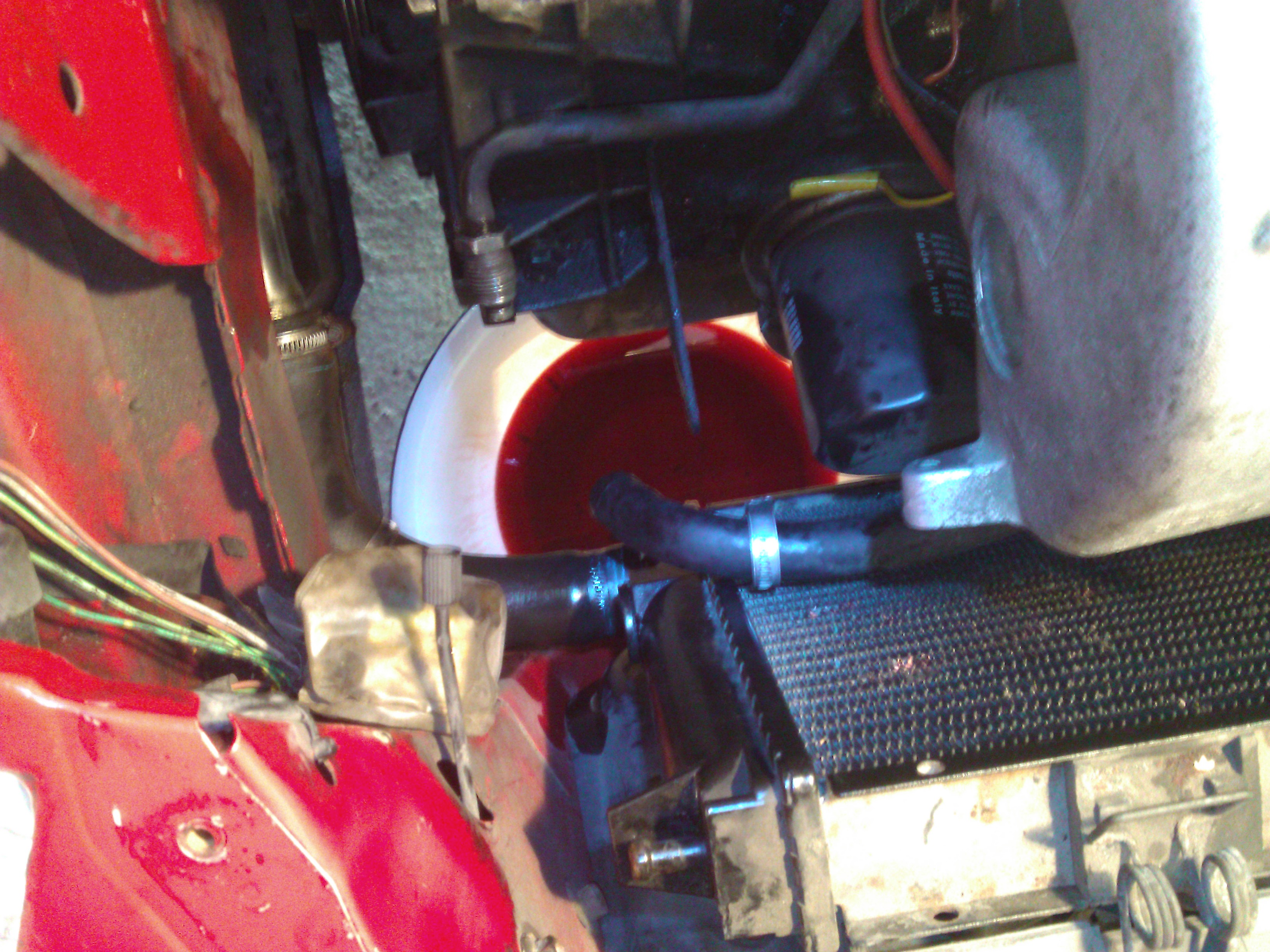

Ale podařilo se konečně nahodit nový chladič, olejový filtr a pumpu servořízení. Při tom jsem vyměnil všechny kovové stahovací pásky za nové (některé už měly docela dost) a taky všechny šrouby za nové nerez. Co se ale nepodařilo je výměna startéru. Myslel jsem si, jak se k němu krásně nedostanu, jakmile budu mít shozený chladič, ale je tam tak zastavěný, že jsem si na něj vůbec netroufl
Asi to budu muset nechat mechanikovi.
Mám taky jeden dotaz - jak poznám správné napnutí klínového řemene ? Mám strach, abych ten alternátor nepřitáhnul moc
A vlastně otázka na zkušenější : jak sakra dostat ten startér ven ? Sundat sání a vrchem ?
ten startér jde i spodem, ale je to pakárna, musíš sundat tu vzpěru, co drží sání zespoda, pak ten zadní držák startéru, odpojit kabely a pak půjde ven jako ježek z klece

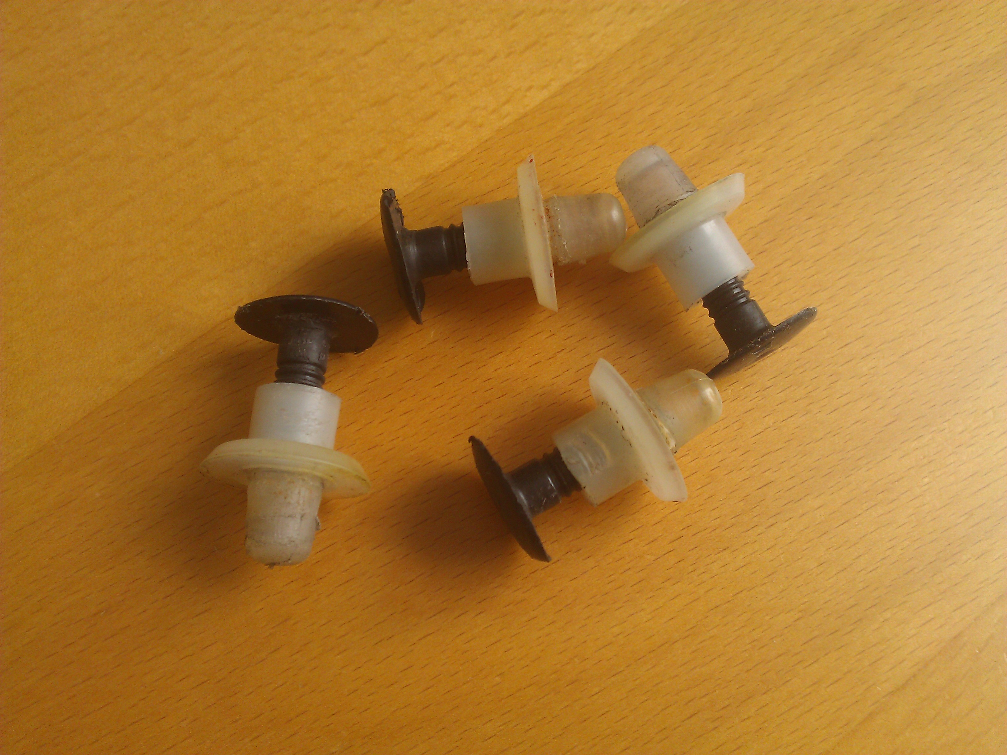

A málem bych zapomněl, velké díky uživateli Davo za špunty k přichycení koženky v kufru :)

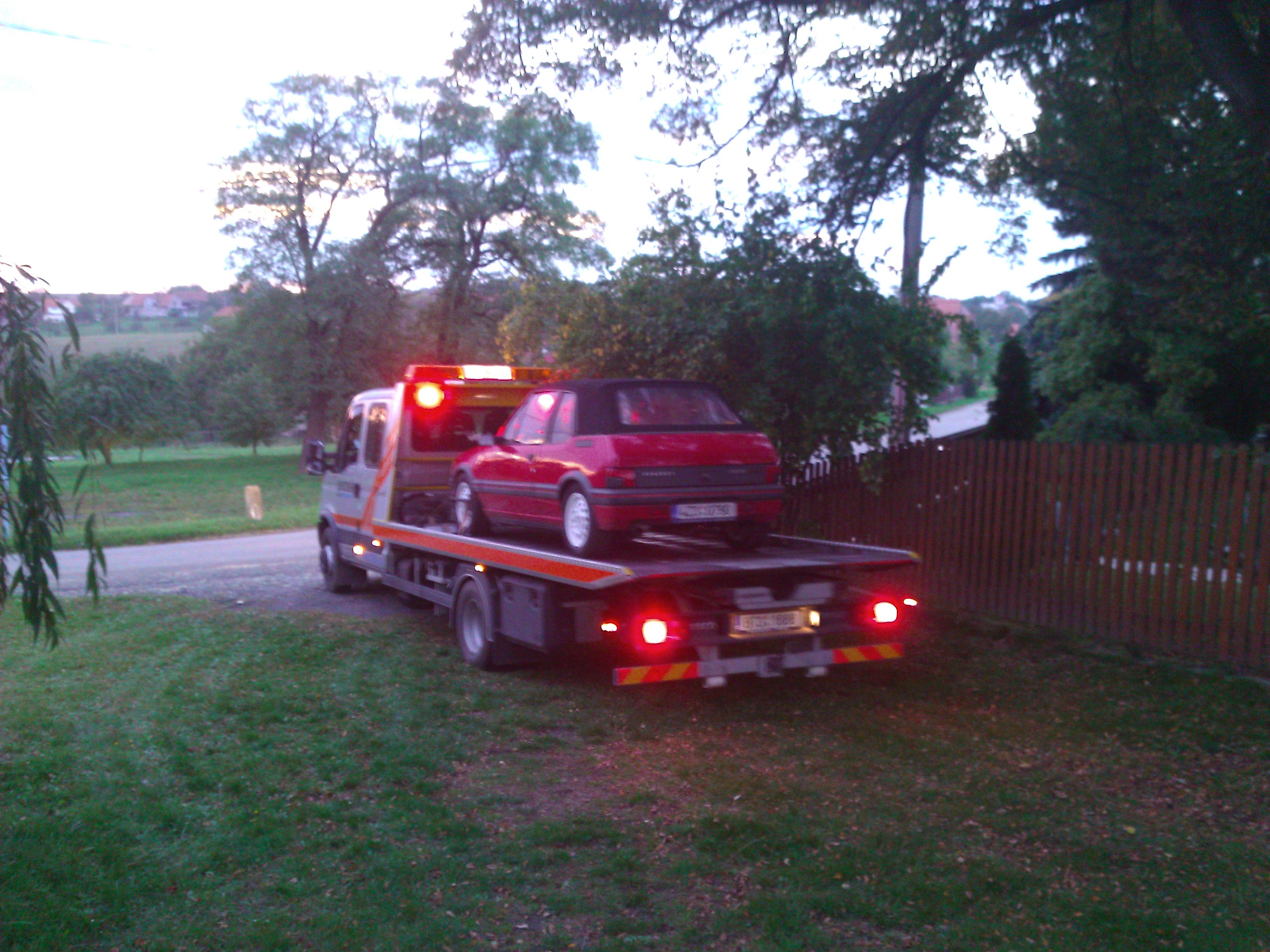

Pánové, dneska auto nechalo bratra na cestě z vesnice. Při jízdě prostě najednou zhaslo a už nejde natočit. Startér točí, ale ani ťuk. Pichy mi poradil uklepaný kablík snímače otáček (75kw jetronic), ale ten zatím drží. Co jiného to může být ?
no a bzučí čerpadlo? a dává to jiskru ?
Zatím jsem to neviděl, stojí to na vesnici pod stromem
Každopádně podle informací co jsem dostal čerpadlo bzučí. Jiskra se nezkoušela. V neděli budu mít čas, tak se tam zajedu kouknou. Můžeš mi dát alespoň nějaký jednoduchý návod pro tupce, co a kde zkontrolovat ? Teda kromě toho čerpadla a svíček :) Divné je, že to zhaslo najednou při jízdě, žádné cukání, prostě jen zhaslo.
