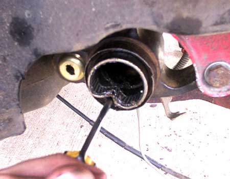

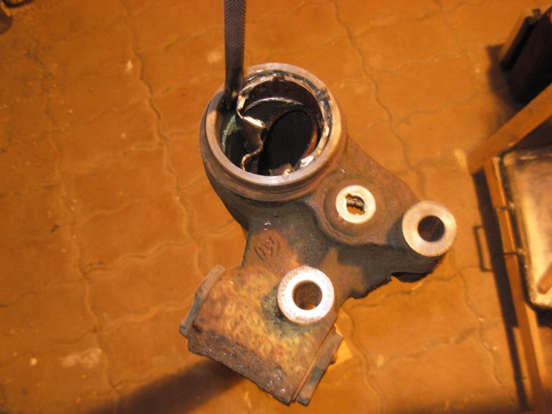

OK...ja som sa rozhodol vymenit vsetko. Vyhodil som stare capy aj vsetky loziska.
Vonkajsie lozisko je vlisovane do rozsirenej casti napravnice. Vybrat by sa dalo iba tak, ze pod neho dostanes nieco dost pevne, co tahom smerom von lozisko vytiahne. Zial, koli nedostatku miesta v tej rozsirenej casti tam nic nevopchas. Takze vacsina ludi to robi nasledovne:
naprava 1.jpg (18.5 KiB) Zobrazeno 7566 x
Ja som to 1x vyberal rovnako, kym som neprisiel na to ze sa to da vytiehnut jednoduchsie, ked sa vyberaju vsetky 4 loziska... ;-)
