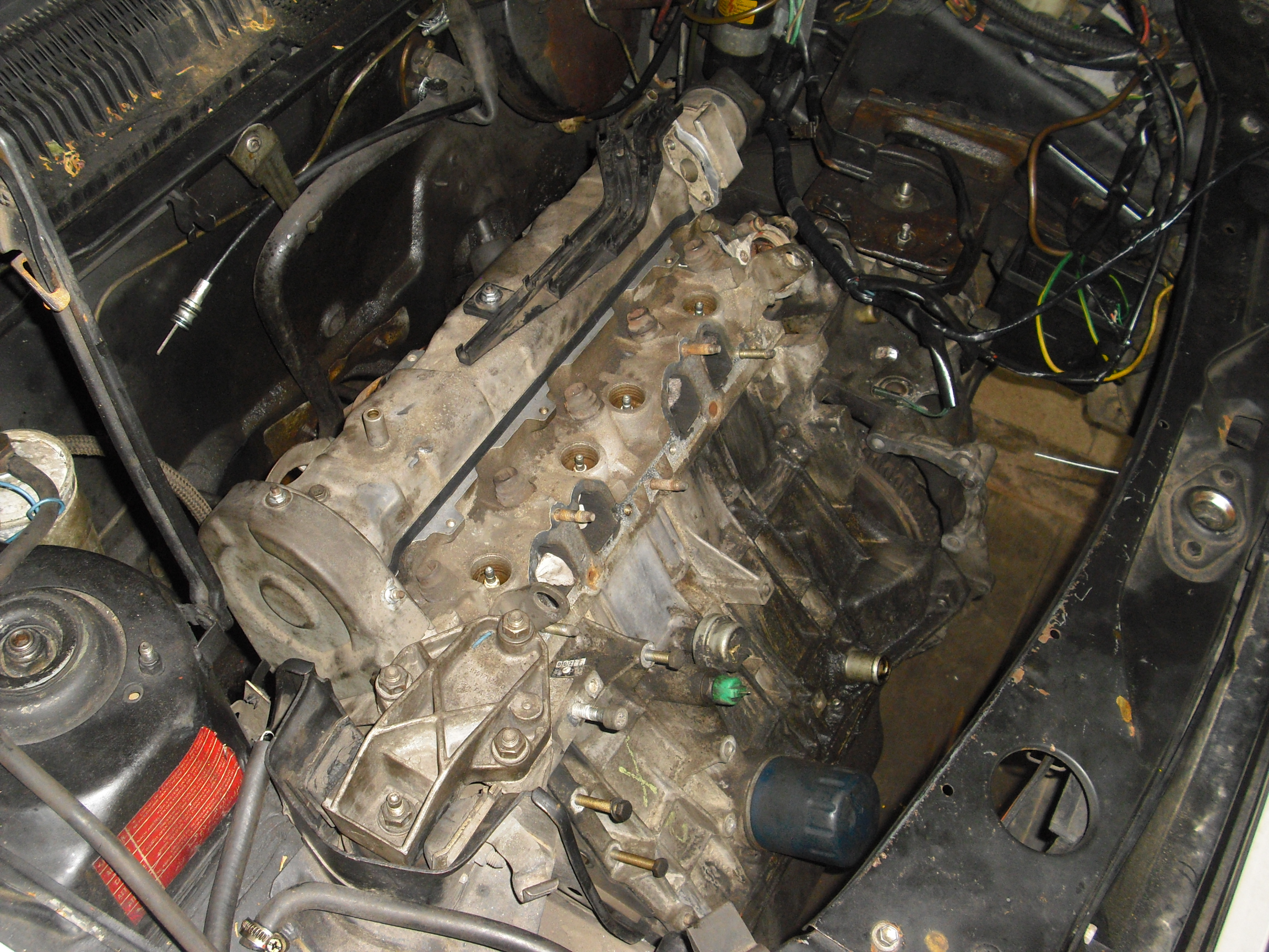

No a konecne ta zabavnejsi cast agregat je slozen a sup ho snim do auta :-) motor usazen a na prvni pokus se povedlo i razeni jak jsem se toho bal tak je to opravdu snadne .
ale ted me ceka to nejdulezitejsi a to je predelat do stareho modelu motorovej svazek z noveho modelu a mam z toho strach tak uvidime jak to pujde :-) take mam zitra vplanu vyndat vyfuk a navarit tam zavit na lambadu :-)
jeste se zeptam nejaky dobrovolnik co se vyzna v elektrice na ktereho bych se pak mohl obracet s otazka ? :-) budu vdecny za cokoli diky !

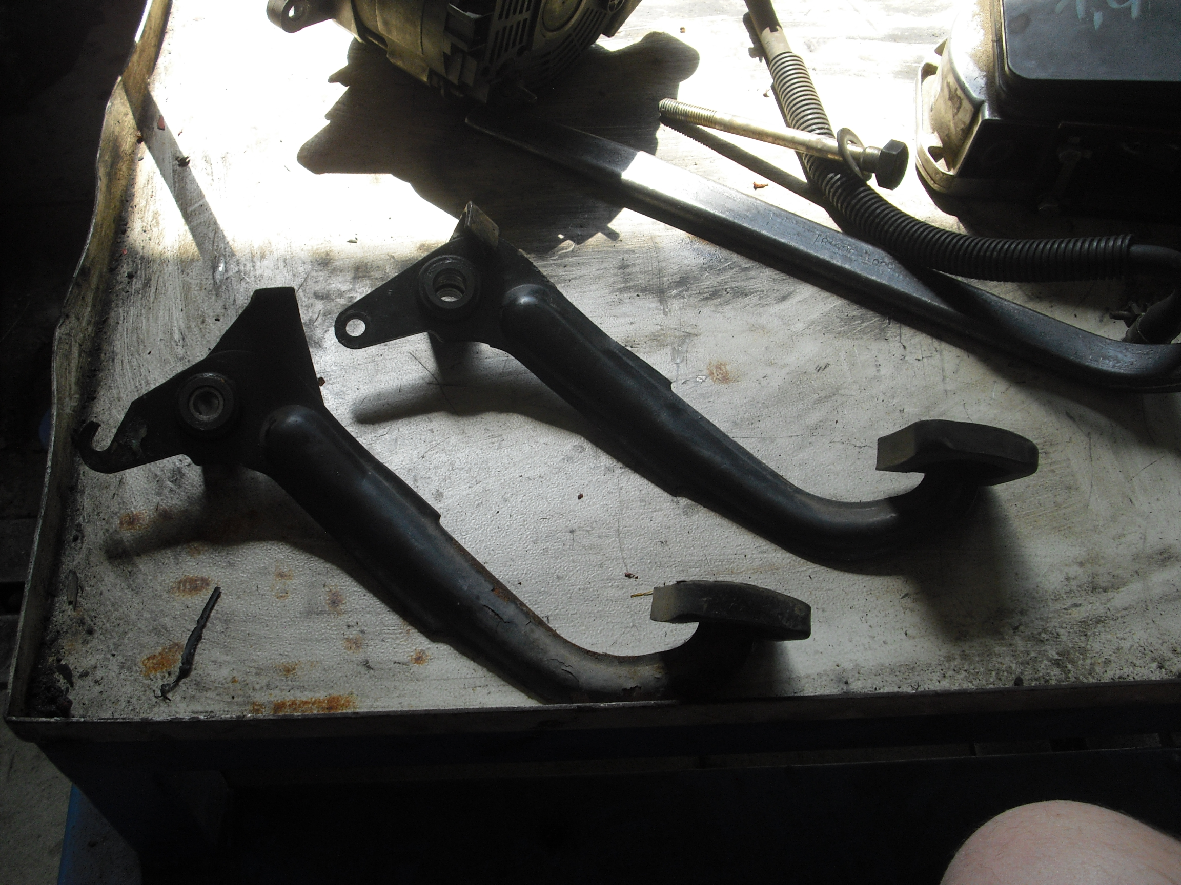

ta páka nešla přehodir, že si to vařil ?

Bouzel nesla je uplne jina nebyla jina moznost nez tahle . neni to zrovna elegantni ale ucel to splni :-)

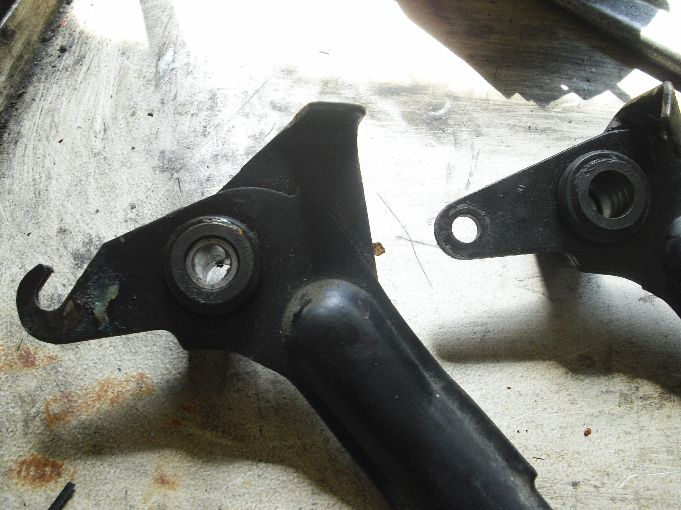

Problem se spojkou vyresen . muj stary model mel bouzel jiny pedal nez jsem potreboval . takze sem sehnal z novejsiho modelu a spojka uz beha !

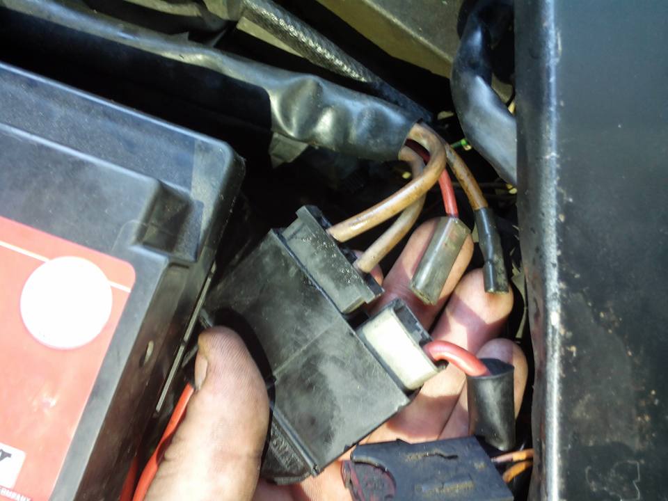

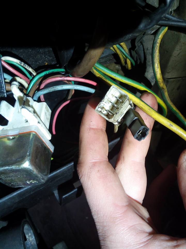

Po par jizdach sem zjistil ze mi bouzel nejdou vrtule :-/ daval sem novej chladic tak sem k nemu koupil rovnou i cidlo . ale jelikoz je tam hodne zprasena elektrika tak to bude asi problem .
mam tam dve vrtule se starym motorem spinali dobre .moje predstava je ze bych byl rad kdyby se zapnuli kdy maj a jeste bych si to rad pojistil cudlikem v aute rucinim zapinanim .
par fotek treba z toho nekdo neco pozna a poradi mi .

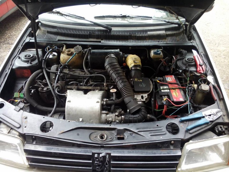

Tak to te postesim . momentalne je to v tomhle stavu . origo filtr tam je ale porad schanim hadice :-D
A v zime se bude vyvarovat a strikat podvozek :-)

Copak mě :fran: Ale ten motor jsi potěšil a necpeš do něj horkej vzduch od svodů...

ta elektrika je velice pěkná na pohled :fran:

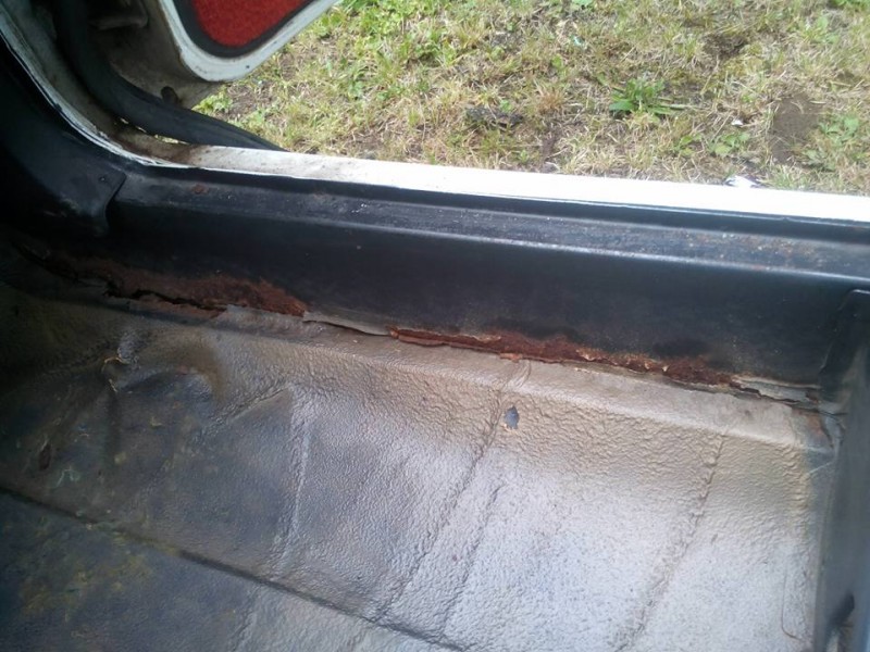

No doufam ze mluvis o te elektrice u baterky ? :-D jak jsem psal flaknul jsem tam jen motor a bal sem se dalsi investice . ted kdyz (snad) pujde auto prepsat na me tak zacnu makat . sehnal sem palubku potrebuju vyvarit par mistr hlavne prahy . no zkratka prace hodne a neboj elektriku udelam lepe :-D . takze auto prepisu na sebe poshanim potrebne veci a nez zacne snezit jestli letos vubec snezit bude tak dam auto do dilny a zacnu po vecerech po praci makat .

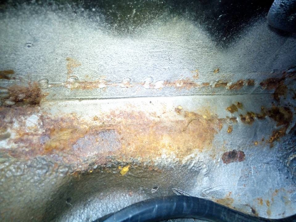

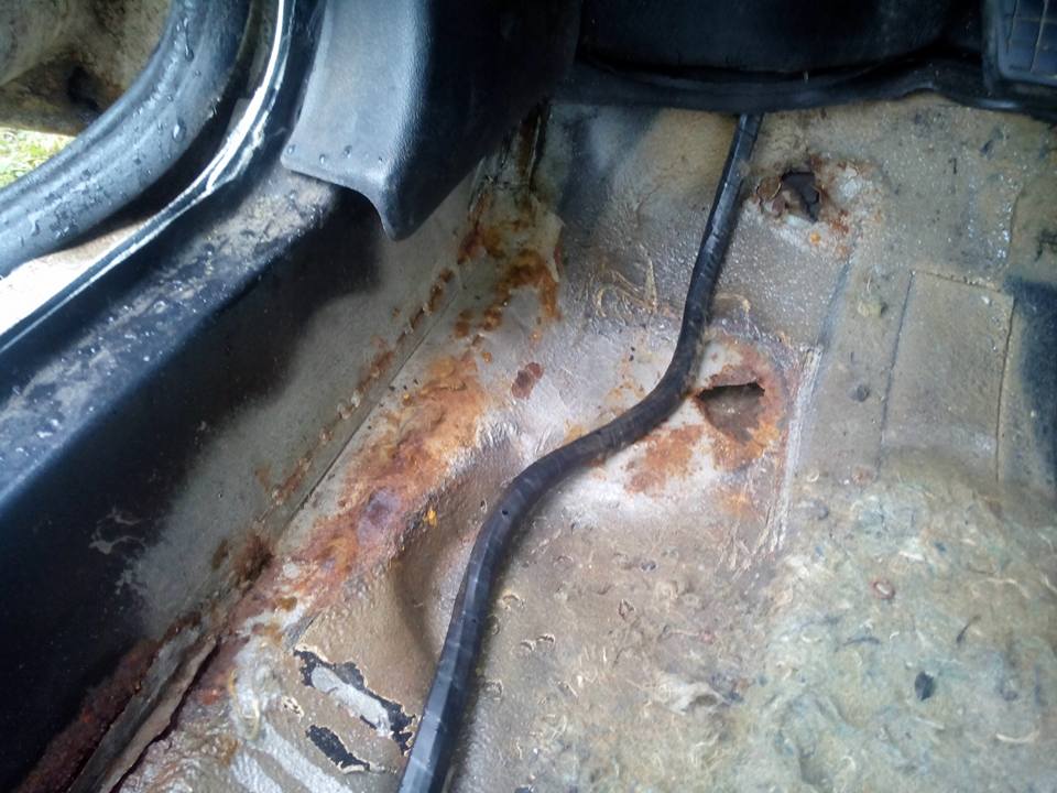

Tohle je vec ktera me hodne nastvala po vyndani koberce :-( a klempir nejsem takze to bude celkem porod to opravit . vyhoda je ze otec rikal ze par 205 uz bodoval tak mi snad trochu pichne :-)
