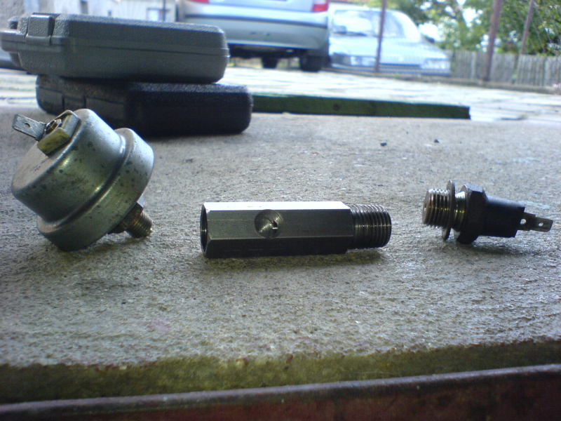

čidlo na teplotu se dá dát místo výpušťáku oleje a je to závit 16x1.5 a na tlak to je problém, Protože díra tam není a je to závit 10x1.5. Takže já to řešim tak že místo čidla na nízký tlak(16x1.5) dám redukcy a zašroubuju tam obě :urg:

Takže čidlo na teplotu oleje sem dal místo výpušťáku ve vaně. Pasuje to tam přesně a určitě nemám strach že to o něco urvu, protože to nikam nevykukuje :lol: a na tlak se vyrábí něco jako na obrázku.
Až to bude hotový, tak vám sem hodim i okótovanej nákres tý redukce :urg:

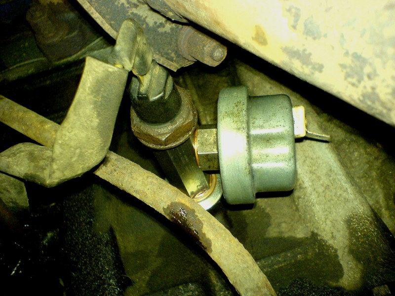

Tak a je to tady. :urg: Redukce hotová, vše na svém místě. A nyní můžu konečně prohlásit, že mám na motoru série TU plně funkční budíky z GTI :blbl:

no já to jenom naměřil a nakreslil, a pak to jeden šikovný pán vyrobil. :m: Tlakoměr oleje je úplně úžasný budík :m: :m:

Re: Jak vyměnit budíky
vinorak: hele mohl bys prosim nahodit okotovaný nakres na tu rozdvojku na ty čidla tlaku oleje??? dííík
WoMec píše:vinorak: hele mohl bys prosim nahodit okotovaný nakres na tu rozdvojku na ty čidla tlaku oleje??? dííík
jo zkusim to někde vyhrabat ;-) a kolik máš místa okolo toho čidla? protože já tam mám tak málo, že sem to měřil dost přesně, aby to vyšlo do tý mezery a nakonec to samozřejmě vyšlo blbě, takže sem to nakonec nemoh úplně utáhnout, ale dal sem tam lepidlo na šrouby a pohodička ;-)
