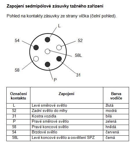

přikládám schema zapojení zásuvky tažnýho, sice to není jenom na 205, ale včera mě to dost pomohlo a je to pěkně udělaný. třeba se to někomu bude hodit

pěkný, ale osobně bych tam vyznačil ještě, kde je ta poloha zámku (výřezu) v konektoru... jsou tací, kteří by si to dokázali s radostí splést
