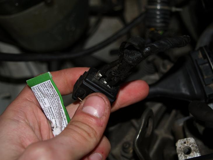

Takze tymto sa chcem vsetkym co to museli citat a tym co mali napady podakovat, problem z cukanim za jazdy a lenivostou auta tudiz i zo spotrebou zda sa byt vyrieseny, stalo ma to 10 rokov zivota, 15€ tj 5 za sprej na cistenie carbecu a 10 za benzin co skoncil na prednom okne ked ho valce vyhadzali von. Nakoniec som problem koli ktoremu bolo toto vsetko nasiel tu:
a jak je vidiet nic co by nespravil sekundak

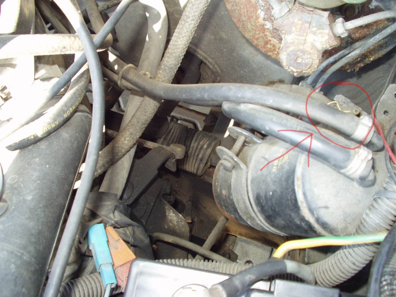

Keby niekoho zaujimalo kam to patri

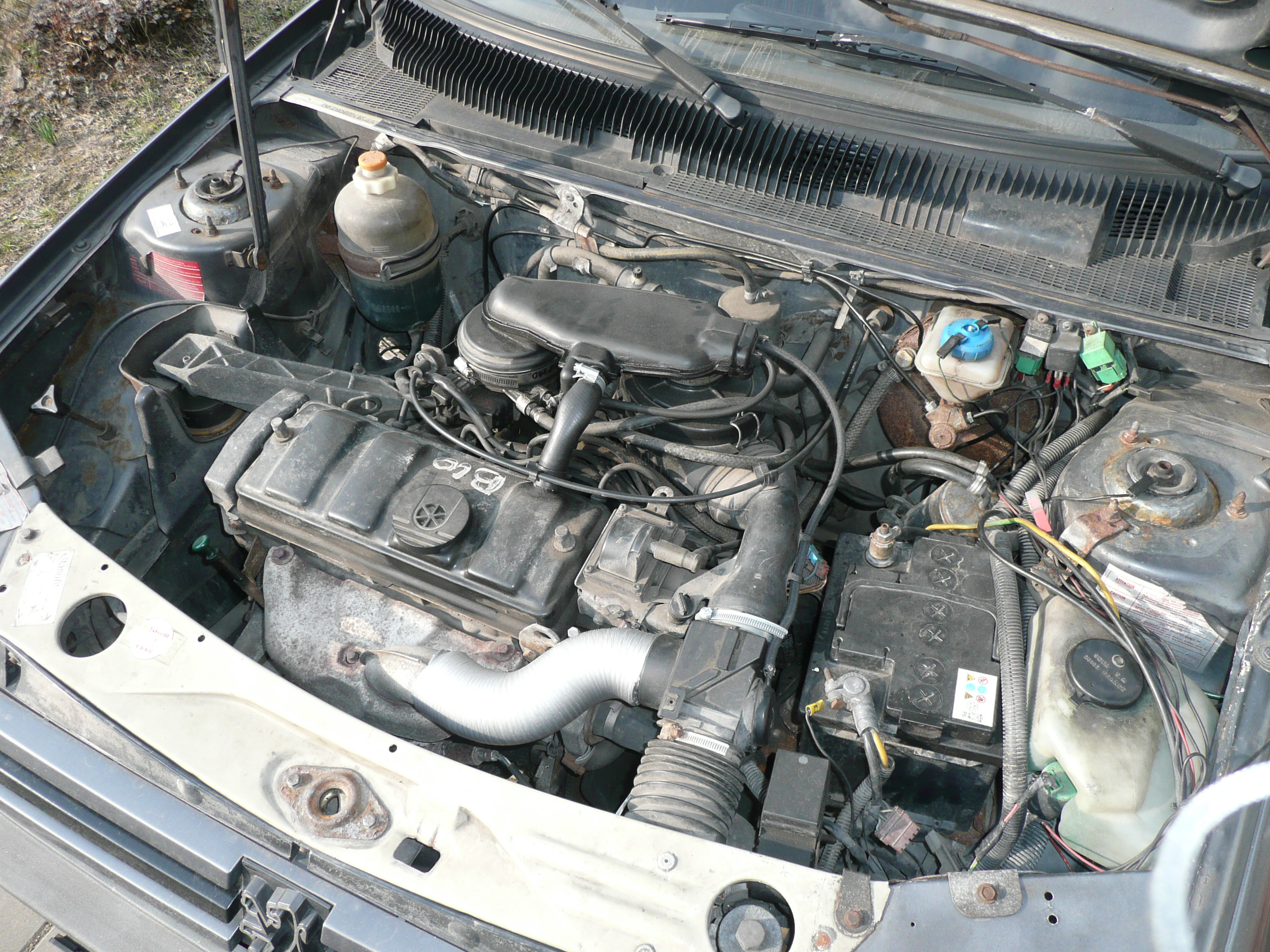

K tomu vyblikani... A co toto:
Pokud ti teda zavady nejdou vyblikat klickem, tak pomoci drátu a žárovky, navod od Mefa:
To je jedna možnost, ale už jsem tu kontrolku viděl, že fungovala jako kontrolka diagnostiky motoru. Zkus si vybliknout chyby z řídící jednotky. Návod máš TADY. Předpokládám, že k dispozici LED tester nemáš, takže můžeš použít místo něj kus drátu (cca 2m). Já to dělám tak, že si vezmu ten drát, jeden konec zapojim do dig. zástrčky, pak si sednu na sedadlo řidiče, zapnu klíček do jízdní polohy a drát ukostřim na cca 3 - 5s o spínací skříňku. Potom ti začne blikat kontrolka motoru na přístrojovce. Počty bliknutí určují chybu. Dál je postup stále stejnej jako je popsán v manuálu. cokoli vyblikáš mezi kódem 12 a 11 je chyba. Až tohle budeš mít, tak dej vědět, co ti to hodilo za kódy a pak se dá uvažovat o tom, co by to mohlo bejt.
Jinak blahopreju k vyreseni :up: , chtel sem ti jeste zkusit poradit klasiku a to cidlo teploty vody... ale kdyz jsi to uz vyresil. To co je na fotce v motoru snad ani nemam :myslim: , mozna zas nejake Lubecova chutovka a specialni vychytavka :smich:

Re: C. projekt
jo to je čidlo, který měří podtlak v sání, takže když to je takhle v háji tak si to řídí směs velice náhodně :m:

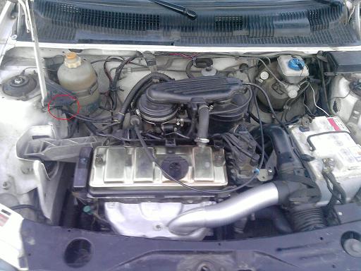

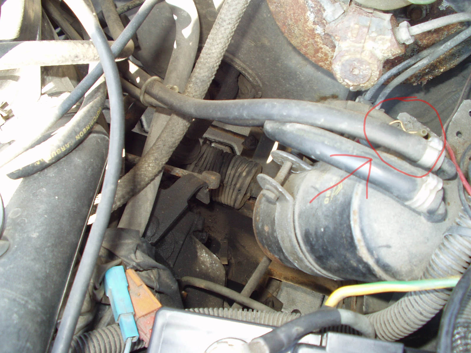

Zadny karbec :blbl:, ale Mono-Jetronic. To neco u expanzky vubec nemam, ale neco co by mohlo souviset s podtlakem mam u brzdoveho valce.
Ze by toto? Nebo na co to je?

No aby si se s mono jetronikem nezblaznil slysels ze to ma jen Marelli :blbl: co tim teda myslis ja tam nic nevidim to myslis to cerne uhli :smich: urcite. To je dobre na sr.ni :fran:

No mi trvalo nez jsem nasel a nahral fotky, mezitim napsal Vino :blbl: :smich:
Myslim to male bile pod tim uhlim, zajimalo by me co to je... jo a puvodne sem se ptal kvuli Hojanovi, ze bychom treba prisli na to, proc ma chybu c. 33 ;-)
