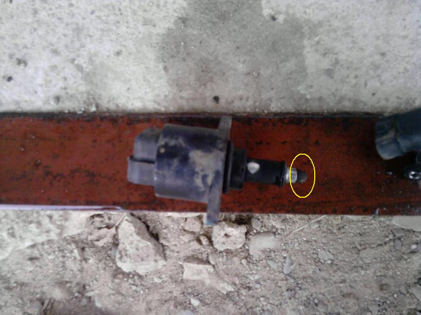

Takze som spat aj s novinkami. Ktore suuu ,,som v pici jak bata s drevakami" Vsetko bezalo podla planu moje problemy pravdepodobne zapricinoval krokovy motorcek ktory po vytiahnuti vizeral jak cierne uhlie, neskor budu aj fotky. Cistenie pokracovalo dalej a vycistil som vsetko paradne. Ked som to zlozil a chcel nastartovat tak starter tocil tak 5s normalne nebolo nijak divne ze nechytilo na poprve a ani som to necakal. Divny bol razantny zasek motora a nasledne cvakanie startera. Znelo to ako by som zadrel motor. Problem je ze nebolo jak. Jedine vysvetlenie k tomu mam ze mi nieco vletelo do valca co by znamenalo ze makovica musi dolu. :ehm: Skusil som este vymenit starter ci nahodou to nebude tym ale druhy spravil to iste. No co uz. Dam zrepasovat startery a budem hladat problem. Ma miekto nejaky napad? Momentalne je teda moje auto KO vdaka tomu ze som vycistil vstrekovanie :myslim: To sa snad stane len mne :ehm:

Dovod preco nejazdilo bolo: pri cisteni a rozoberani som vytiahol vstrekovaci ventil ktory tam bol nacvaknuty a utesneny 2 gumickami. Musel som teda pouzit mensiu silu na to, aby som ho dostal von a jak bol mokry a klzky tak si zalietal a jedna gumicka sa stratila ja som o nej ale nevedel. Takze po zlozeni mi lial vsetok benzin do valcov ktore sa naplnili a zasekli starter. Gumicka sa nakoniec nasla pod autom a po chvili rozmyslania sa pre nu naslo aj miesto. Otazka zostava jak dobre to teraz tesni a ci mi stale nebude davat vela benzinu, tym padom spotreba bude vyssia. :sweat:

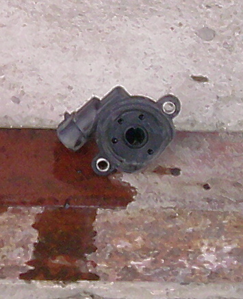

Auto po zlozeni robilo hrozne divy, kym sa krokovy motorcek neukludnil. Teraz jazdi skoro jak pred tym, ale mam pocit ze je lenivejsie co este moze byt zasratym katalizatorom a co je najhorsie za jazdy to furt cuka,ked sa jemne dotykam plynu,takze to bude asi potenciometrom. Nic ineho ma uz nenapada. Nenajde sa nahodou u niekoho potenciometer od marelliho na motor TU1M? :Merci:

Re: C. projekt
no dá se objednat v peugeotu a stojí 3812Kč :m: na bosch bych věděl, ale na mageti marelli ne :myslim:
http://www.italtec.cz/potenciometry.html

on ale vizera nejak tak a este si niesom isty ci je to nim :myslim: co este mam rozobrat? :fran:

Potik odporucam novy kupit , je to sice palka na taku prkotinku ale nevyhnutna. Stary potik nech je aky chce nikdy sa nebude chovat ako novy a stale bude blbnut, ved sa stale vydiera.
aha tak taky co mas na fotke neviem ja mam uplne iny a tiez mam TU1M ale BOSH ty zozenies mozno lacnejsie

No kupit snad hlavne ide o to aby to naozaj bol on. Vyplacnu za neho polovicu ceny auta a nakoniec zistim ze to nim nieje tak to auto pustim do jazera. Asi budem musiet na diagnostiku :myslim:

jj ty mas iny potik ten mozno sa tak nevydieral ale tie bosacke su na starych autach asi secky na prd. chod na diagnostiku alebo vyblikaj klucom

Majoxxx píše:jj ty mas iny potik ten mozno sa tak nevydieral ale tie bosacke su na starych autach asi secky na prd. chod na diagnostiku alebo vyblikaj klucom
Marelliho klucom nevyblikas :cry:
