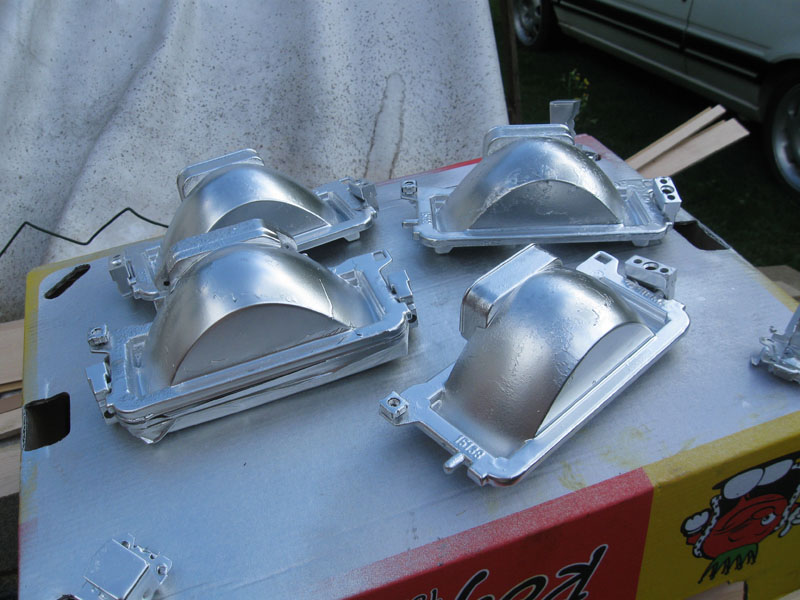

Takže jsem koupil "chromový sprej" bylo mi jasný, že chrom to nebude, ale má to celkem vysoký lesk což jsem zejména na stínítka potřeboval. Vzal jsem tím i druhou stranu aby to bylo nějak chráněné.
lukas309
Příspěvky: 2460
tel.:: 776695572
Re: P 309 1.1
Příspěvek od lukas309 »

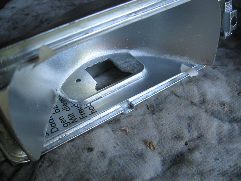

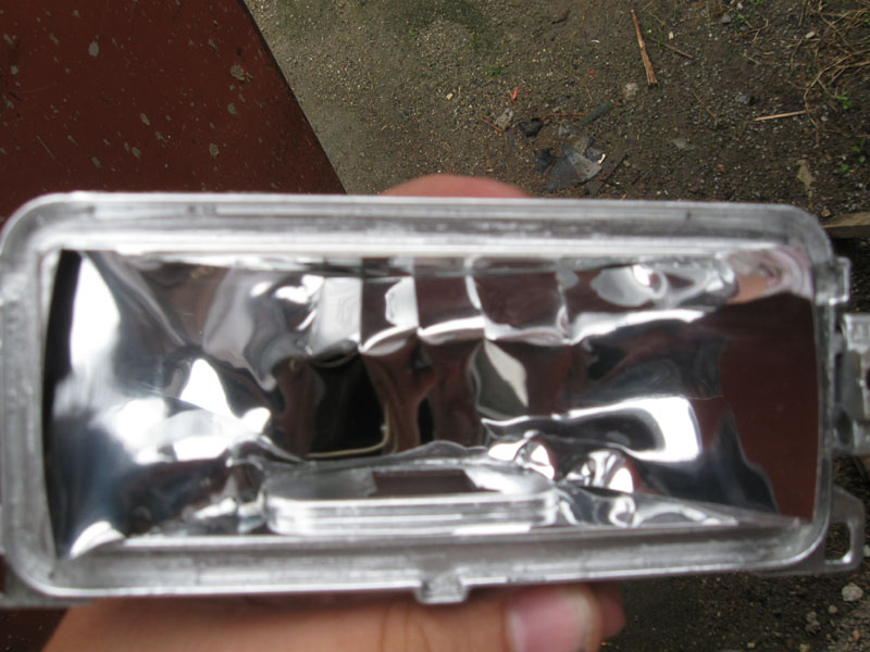

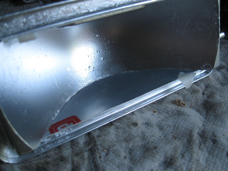

Na paraboly jsem použil zrcadlovou folii. Je samolepící, ale pro jistotu jsem jí ještě podmázl chemoprénem. Folie má na sobě ještě krycí folii. Po jejím odstranění to vypadá jako zrcadlo. Folie je sice dražší nicméně spotřebuje se malé množství a je to levnější než nové pokovení. Uvidím jak dlouho to vydrží nicméně odrazové schopnosti to má stejné jako pokovení. Zítra až vytvrdne dolepím ještě zbytek paraboly.

Takže paraboly vylepený, bohužel to není úplně dokonalé. Vzhledem k zaoblení parabol jsem musel folii shora nastříhat a lepit přes sebe. Asi by to šlo udělat dokonaleji, ale udělal jsem to takto. Na cestě už jsou ale další 4 světla (jedna mlhovka prasklá, druhé sklo použiju na tyto) a pokud bude u všech uchycení a stínítka žárovek, tak si je nechám nově pokovit. Bohužel zatím nejsou přebytečné finance a zatím to zůstane takto.

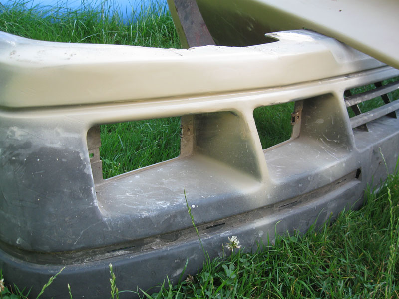

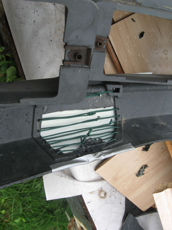

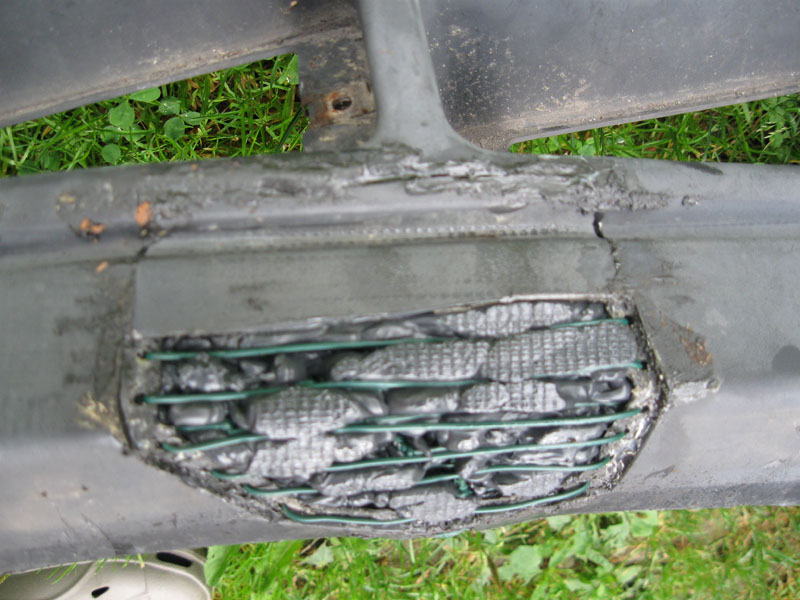

A vzhledem k tomu, že je na cestě nový potenciometr a na autě není co dělat, tak jsem se pustil do nárazníků. Nejprve přední. Bohužel záslepka se již nedodává, takže jsem musel vymyslet jak to vyřešit. Původně jsem měl vyřezané kusy plastu, ale vzhledem k tomu, že ten nárazník je celkem pružný, tak by to nevydrželo. Proto jsem se rozhodl slepit jen kousek se žlábkem a zbytek vyplnit plastem. Celou díru jsem poctivě zdrátoval a roztavil plast z nárazníku. Plast jsem "napatlal" skrz dráty a zatím to vypadá, že to bude pěkně držet. Je mi jasný, že tavením jsem narušil strukturu toho plastu a že bude asi křehčí než zbytek nárazníku, ale zcela určitě to bude nejlepší řešení vzhledem k potřebě, aby to pružilo.

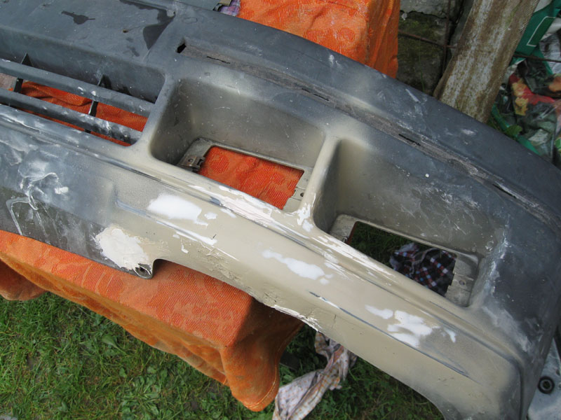

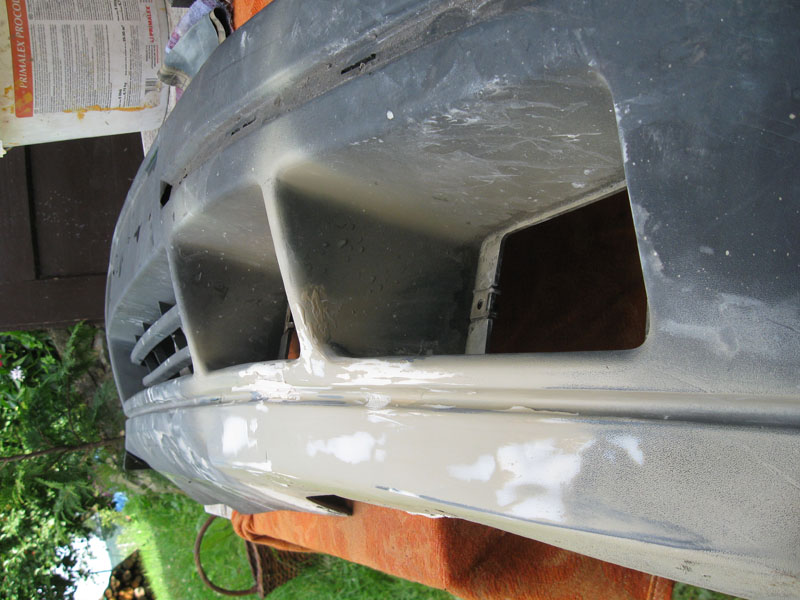

Tak práce na předním nárazníku pokračuje. Pomalu finišujeme a bude konečně připravený na lak. Vrhnul jsem se i na zadní, ale s tím není tolik práce.

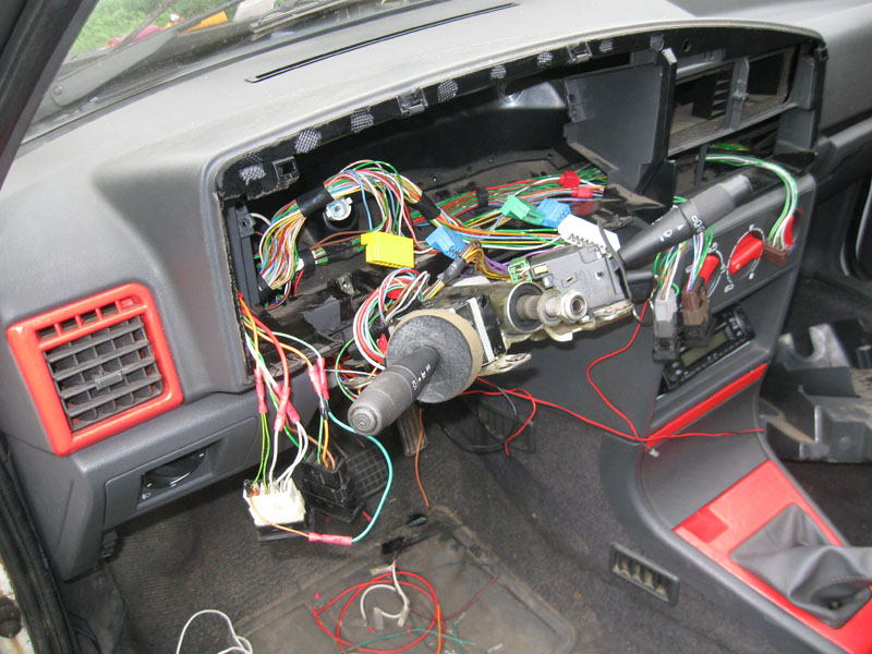

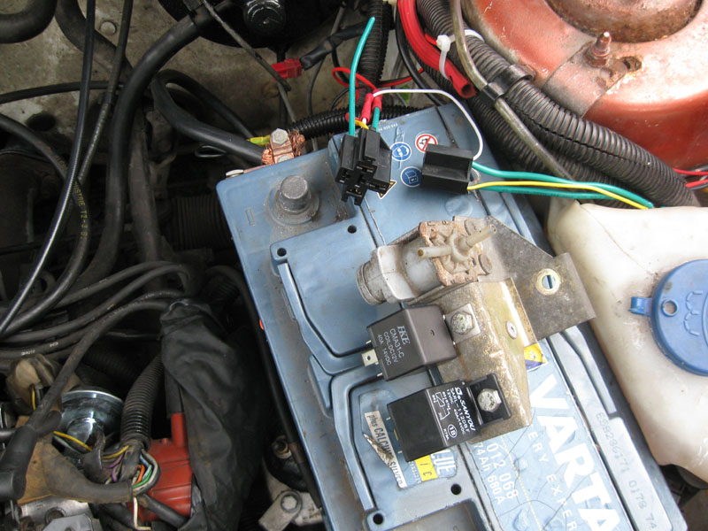

Tak dneska jsem se pustil do elektriky. Konkrétně natahání kabelů na mlhovky. Oříškem celkem bylo zapojení tlačítka pro přední mlhy. Bohužel plánek na starý model nepomohl, protože v něm bylo jiné označení kabelů. Po chvíli zkoušení nakonec vše dobře dopadlo. Bohužel déšť mě nenechal vše dokončit. Zítra to bude snad už hotové a jediné co bude chybět bude nárazník :-) Jsem rád za originální tlačítko na přední mlhovky
lukas309
Příspěvky: 2460
tel.:: 776695572
Re: P 309 1.1
Tak tlačítko je z P 605, proto mi neseděly čísla kabelů, nicméně padne přesně a to je hlavní :up:

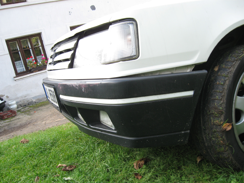

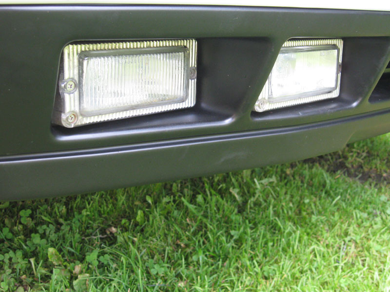

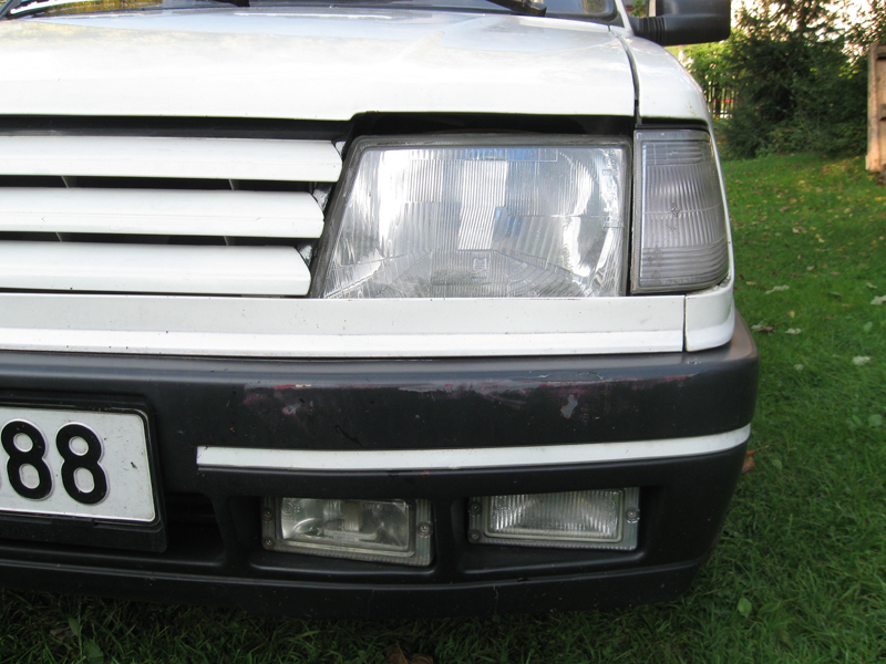

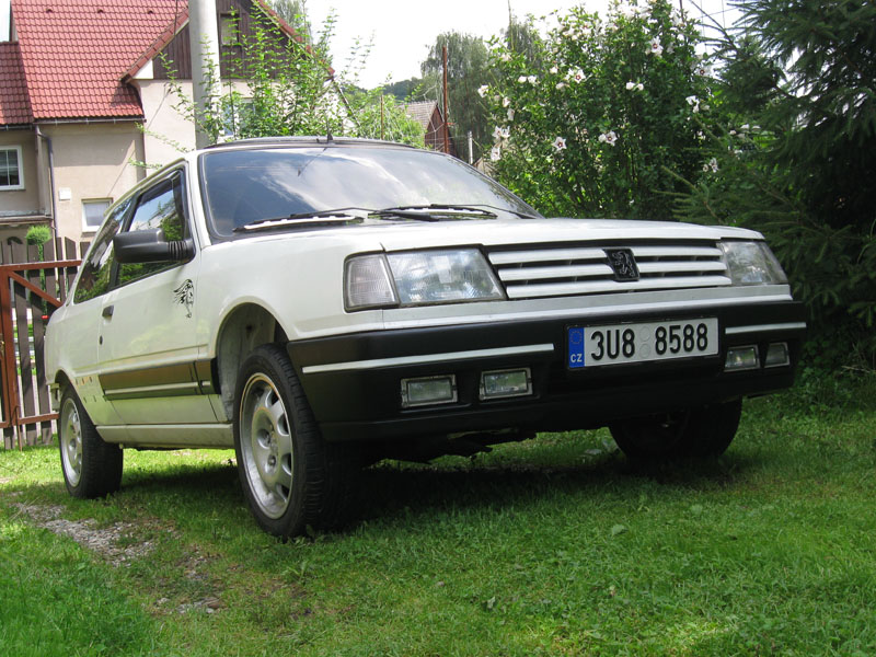

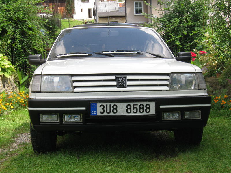

Takže GTi nárazník na autě. Všechno po menších úpravách svítí tak, jak má. Ještě mě čeká přední lízátko z Renaultu Espace, ale to musí nejdřív přijít. Rámečky světel jsem nechal v origo úpravě, myslím, že to tomu autu sedí nejvíc. Žárovky tam jsou s namodralým sklem a zlatou paticí. Obzvlášť v dálkách to vypadá velice efektně.
1-predni pohled.jpg (180.46 KiB) Zobrazeno 7935 x
3-detail svetla.jpg (141.23 KiB) Zobrazeno 7935 x

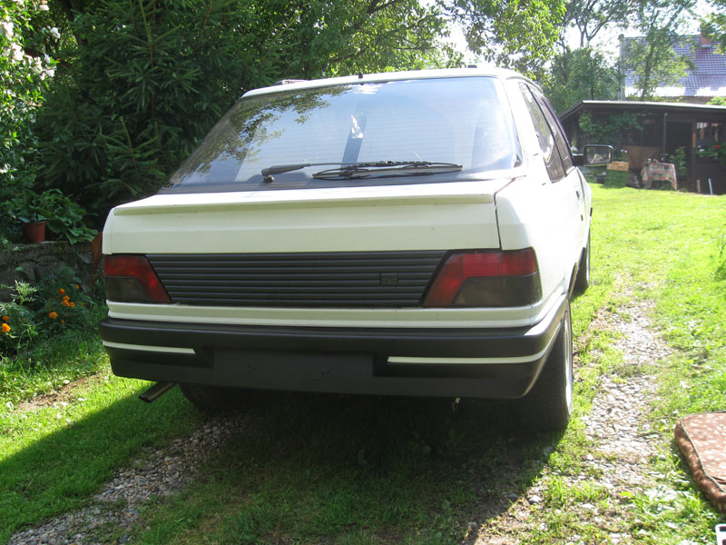

Společně s předním šel na auto i zadní bez výřezu nad výfukem. Ještě dostane dvouplášťovou koncovku, kterou jsem zbavil rádoby karbonu a vyleštil.

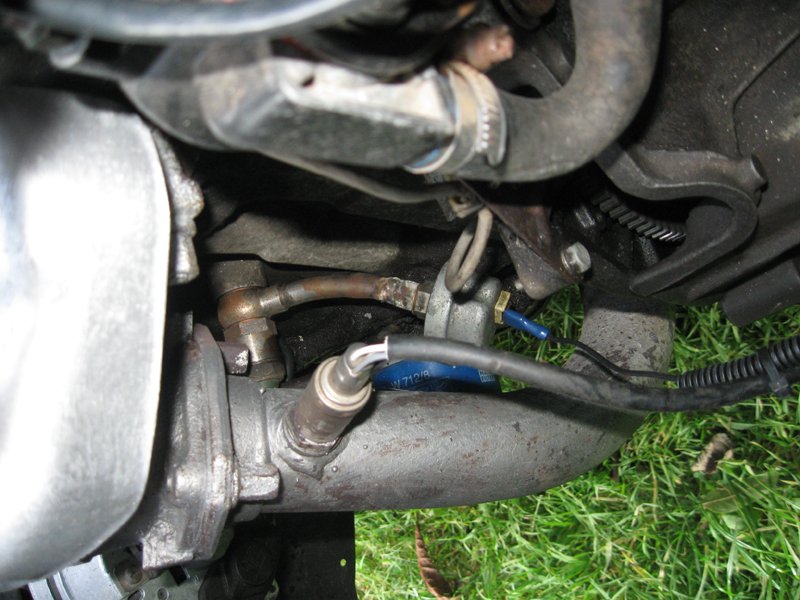

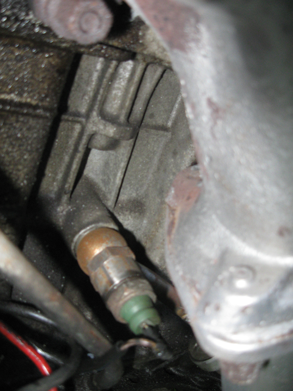

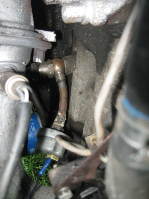

Tak po dlouhé době sem přidávám zase nějaké fotky. Konečně jsem vyřešil čidlo na tlak oleje takže budíky ukazují. Místo čidla na nízký tlak je průtokáč. Na jeho konci je čidlo na nízký tlak. Z fotek je vše dobře patrné.

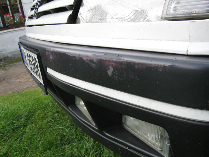

A bohužel první nepříjemná událost během studia VŠ. Po přednášce jsem zjistitl toto... Bohužel, jak je v Čechách zvykem, žádný lístek nebo podobně. Odsral to úchyt nárazníku,lak na nárazníku (až na původní plast) lehce promáčklý ten plech pod světlem a světlo zaražené dovnitř. Oba úchyty světla vylomený. Takže jsem celý víkend dělal a auto dával do kupy. Na nárazníku to je sice stále vidět, ale v tomhle počasí jsem ho nechtěl celý lakovat. Respektive přípravu pod lak bych přes víkend nestihl. Mrzí mě jen přístup toho člověka s červeným autem, protože oprava mě stála ca 200 Kč za lepidlo a trochu barvy ve spreji. Alespoň doufám, že to bylo něco nového a jeho to bude stát daleko více.

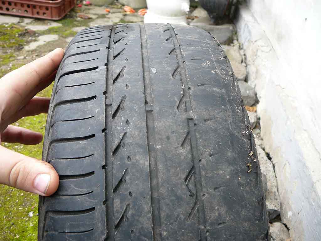

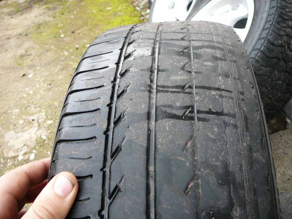

Tak dneska jsem přezouval a zjistil jsem velmi příjemnou věc, aneb jak to dopadne když se zapomene po výměně čepů nechat seřídit geometrie a sbíhavost. Takže mě příští rok čeká investice do gum, protože zadek má taky už jen ca 3 mm. Tím se samozřejmě vysvětlilo i to, proč mi to na vodě tolik plavalo.
