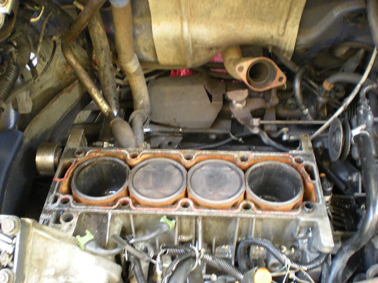

tak za 3 hodky byla hlava venku.Vyndal sem ji i se sanim a svodama ;-) A to sme jeste davali kaficka a cigaretky :urg:

a jaky bol verdikt? Kolko ventilov je v haji?

a máš nějaký šlincy na válcích nebo je to bez újmy ?

no jak som videl tie valce tak sa uz asi nic horsieho stat nemohlo :myslim:

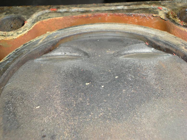

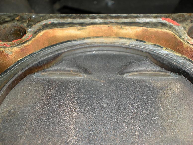

viz muj prispevek v 309 sekci -asi budu muset nechat prebrousit i pisty :myslim:

nebo myslite,ze ne kluci? :myslim:
Re: vyndání hlavy
no ty písty mají už z fabriky vybrání pro písty, jestli se tam jenom trochu otlačily tak bych se na to vyprd, počítej těch peněz co by tě to pak stálo ( nový kroužky, výbrus válců, nový ložiska na kliku....

no prave.Taky si rikam,ze bych na to prdel!

ty pisty se mi zdaj dost vzaty :cry: :cry: :cry:
Re: vyndání hlavy
jak by to tam mohlo prosimtě foukat, když to zeshora cinklo do pístu :myslim: čistě teoreticky si jenom snížíš kompresy o zlomky setin, protože si odstranil trochu materiálu na pístu a tím zvětšil spalovací prostor :m: dal bych nový těsnění pod hlavu, ventily a gufera na nich a rozvody a hotovo ;-) napiš někomu kdo s tim má zkušenost :myslim:

to me jen napadlo :fran: jj ventily,gufera,tesneni pod hlavu (mozna ji necham sorvnat) a rozvody.S tema pistama by to stalo uz opravdu palku :roll:
