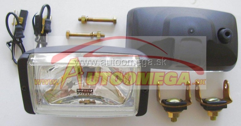

čo myslíte budú sa hodit ako náhrada za orginál ? Teraz si fakt nemúžem dovolit kupovat dialkové za 100€
* vhodná autožiarovka: H3 12V/ 55W
* šírka: 138 mm
* výška: 78 mm
* hĺbka: 68 mm
* šírka: 138 mm
* výška: 78 mm
* hĺbka: 68 mm

jo budou, mám je taky na autě není to nic hroznýho

Taky mám uplně ty samé a svítí parádně... plus teda 100W H3
a silnější kabeláž...

... a ještě jestli můžu poradit, tak si do spojleru vyvrtej díru pro svislé uchycení, protože tyto světla jsou hlubší než otvor pro ně s předem udělanou dírou... Výsledek je pak takový, že světlo se ti opírá o stěnu spojleru a tím pádem svítí do země... teda aspoň tak jsem to měl já...

Neopírá! Měl jsem je taky a stačí otočit držákyTony205 píše:... a ještě jestli můžu poradit, tak si do spojleru vyvrtej díru pro svislé uchycení, protože tyto světla jsou hlubší než otvor pro ně s předem udělanou dírou... Výsledek je pak takový, že světlo se ti opírá o stěnu spojleru a tím pádem svítí do země... teda aspoň tak jsem to měl já...

Ale trčí víc tím pádem ven, ne?

Dik za rady . Tak si ich objednám a uvidím ako tam zapasujú

Né nezbytně, vždyť je v tom držáku drážka na posunutí, takže nastavíš zhruba sklon, přišoupneš ke spoileru a pak doladíš.Tony205 píše:Ale trčí víc tím pádem ven, ne?
->Manko: ano objednej je
