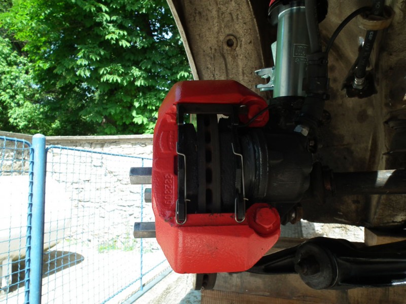

jj přesně tak je tam chladič s diesla. Hele já jsem ty destičky měl původně nahoře, ale brzdový byly dost volný tak jsem to otočil a takhle to drží pevně. Možná mi tam teda ještě něco chybí.vinorak píše:máš špatně ten jistící plech pro destičky, patří nahorumůžu se zeptat, proč si dával tuhle expanzku ?
Re: P 309 1.1
a nedal si teda destičky obráceně, protože jinak to dolu nejde
a hlavně ti tam chyběj ty pružinky co je drží ve správný poloze
Re: P 309 1.1
No já si to myslel, ale tak to je v prdeli, protože ty nemám. Potom to asi chápu a bude to obráceně. Takhle je to totiž dost fest. Když to dám nahoru tak to bude volný, ale těma pružinkama by to asi udrželo aby byly dobře. Sakra nemá je někdo navíc?
Re: P 309 1.1
v elitu to stojí pár stovek a jsou tam 4 pružinky, 2 zajišťovací plechy a 4 závlačky do plechu
Re: P 309 1.1
jj už jsem to našel v serviceboxu 4427 26.
Re: P 309 1.1
Takže brzdy opravený, děkuji vino, jenom nevím kde soudruzi z Delphi udělali chybu, ale ty Lka jsem musel dát starý, protože ty nový byly menší.

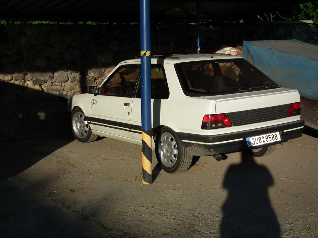

A tady malá ochutnávka. Zatím je to jak nakoplá koza, ale uvidím až s tím něco odjezdím jestli se bude předek zvedat, nebo zadek snižovat. Opticky mi ale předek vyhovuje. Ještě musím dát výfuk z 1.4, protože první díl (to kolem motoru) je jiné než má 1.1 potom už jenom seřídit a jezdíme.

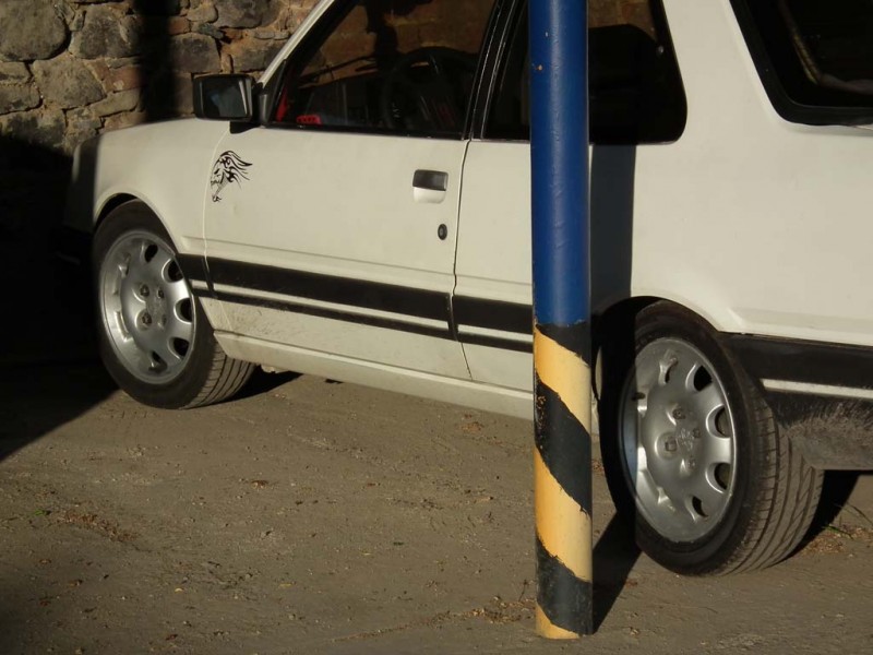

Já osobně bych to tak nechal. Takhle je to akorát.
Re: P 309 1.1
No výškou v podběhách jo, ale u prahu je vpředu 20cm od země a vzadu 28 což se mi nelíbí, ale uvidím až něco najezdím jak si to sedne. Torzku bych přesazoval stejně max o 1 zub protože pak už by gumy byly téměř v podběhách a to nechci
Re: P 309 1.1
zadek trochu prikrcit a krasavice!
