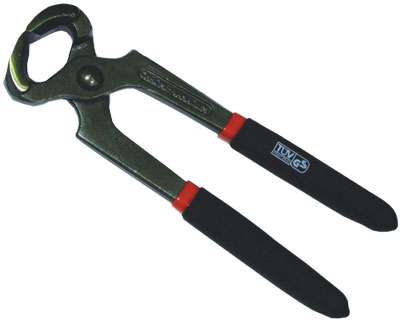

ja tie sponky normálne používam rozpoiím spojím a v pohode treba na to použiť tieto kliešte a ide to bez problémou .
- 8813041.jpg (13.71 KiB) Zobrazeno 3766 x
Re: rallye 1.9
jj, šla pak normálně použít. jinak sítko čerpadla je normálně čisté, takže už vážně nevím, po čem mám jít. je možné, že je to někde v motoru?
