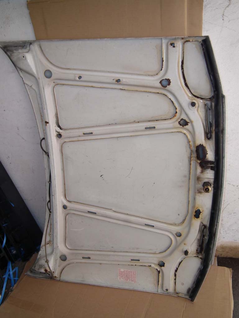

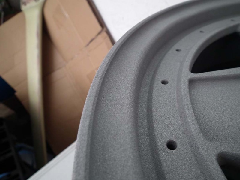

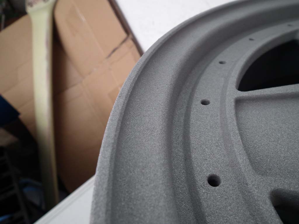

Re: P 309 1.1
Příspěvek od lukas309 »
Tak další pokrok. Čirou náhodou jsem tady v jednom bazaru viděl na prodej hnědou 309 a v kufru plno dílů. Zajel jsem tam a pán byl ochotný a nakonec jsme se domluvili a já mám konečně nezrezlou kapotu, která má komplet spodní gumu. Jenom povrchová rez ošetřená nějakým resistinem. Až bude čas, tak jí obrousím a ošetřím pořádně a hned půjde na auto.

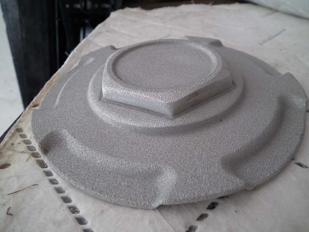

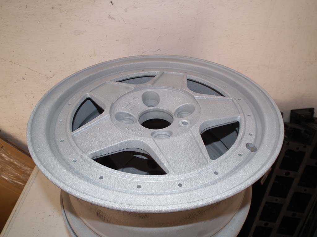

Dneska jsem taky byl vyzvednout winnery z pískování. Odvedli super práci včetně pokliček, kterých se původně báli (že je to slabý materiál a že se to rádo kroutí). Cena byla sice vyšší než předem domluvená, ale za kvalitní práci rád připlatím. Takže teď už mě čeká jen mraky hodin broušení a pak leštění. Výsledek ale bude stát za to. Doufám, že to do zimy stihnu.

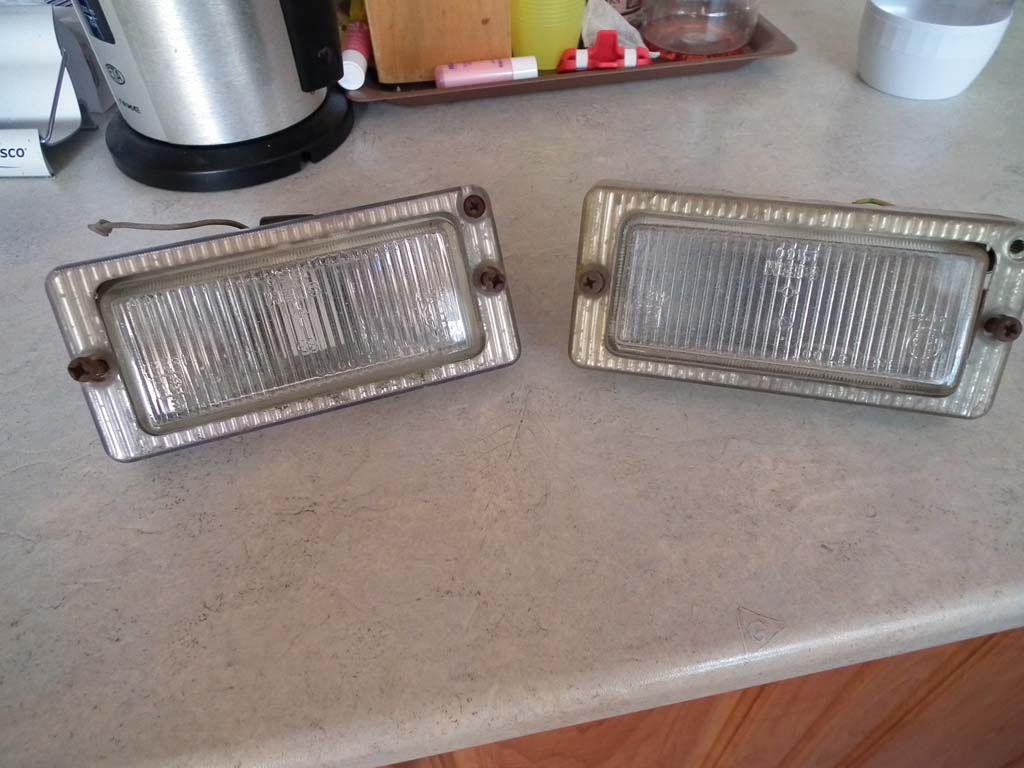

Re: P 309 1.1
Tak dneska dorazily nové mlhovky. Jedna OK, druhá KO. Konečně na autě vyměním tu poslední mrtvou mlhovku a auto bude vypadat tak jak má a k tomu mám ještě kupu náhradních dílů. Těch parabol mám už asi 8 a skla taky náhradní tak doufám, že je nikdy nebudu potřebovat. Ještě před ně chci z plexi udělat kryty, abych eliminoval případné odlétávající kamínky.

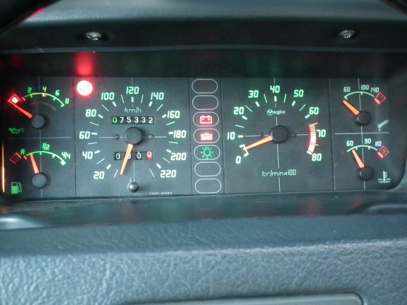

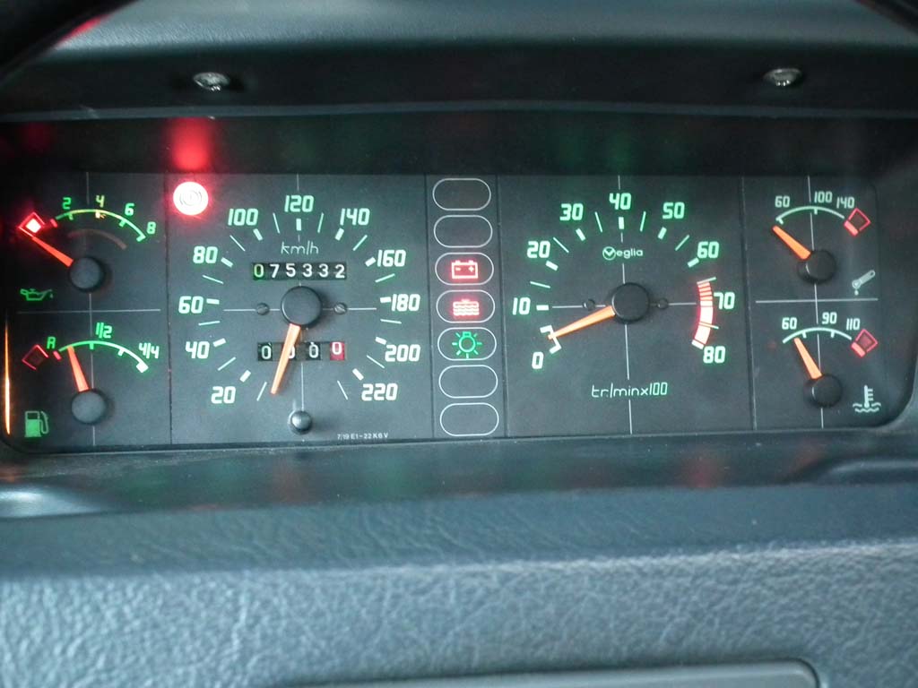

Tak dneska jsem celej den zápasil s budíkama z BX. Výsledek zatím nic moc. Nejdřív jsem laboroval, proč mi palivo ukazuje půlku když je tam sotva čtvrtka nádrže. Nakonec jsem zjistil, že palivoměr byl JEAGER a zbytek VEGLIA takže jsem vzal budík z GTI a dal ho tam a už to ukazuje. Bohužel hladina oleje se mi rozchodit nepodařila a asi se jí nakonec vzdám (dal jsem tam budík z GTI aby to chodilo tak jak má). Potom přestalo svítit podsvícení takže další rozborka všechno vyčištěný a pořád nic. Bohužel ten tištěnej spoj je v bídném stavu takže jsem to provizorně překlemoval. Všechno jsem tam sal utáhl budíky a zjistil, že přestal ukazovat tlak oleje. Už jsem neměl nervy to znova vyndavat takže zatím je to v autě s tím, že neukazuje tlak, nesvítí ruční brzda, občas blbne i STOPka a kontrolky jsem zatím nepřehazoval. Tohle všechno jsou problémy toho tištěného spoje takže to ani nebudu řešit a musím sehnat jinej v lepším stavu.
Neví někdo jestli ty tišťáky jsou stejný i u non GTI verze?
Nakonec jsem ještě nahodil novou mlhovku takže ty světla už mám konečně komplet.

u 309 by měli být tišťáky stejný i u nongti... to jen 205 měly u soc verzí jinak... zkus a uvidíš... jinak já mám osobně takový tušení, že hladina oleje lze měřit jen u XU motoru... pokud se pletu, tak jako bych nic neřekl :smich:

Vomec píše:u 309 by měli být tišťáky stejný i u nongti... to jen 205 měly u soc verzí jinak... zkus a uvidíš... jinak já mám osobně takový tušení, že hladina oleje lze měřit jen u XU motoru... pokud se pletu, tak jako bych nic neřekl :smich:
No měřit jo respektive je tam na to přímo závit, ale u TU motoru by to taky mohlo jít přes redukci. Uvidím až seženu budíky nebo alespoň dobrej tišťák. Někde jsem měl svoje starý, ale jestli já vůl už je nevyhodil...

tišťák bx a gti se liší jenom asi Dvouma diodama, a pak že jsou přerušený dvě cestičky ke tlakoměru oleje, jinak je to stejný. Měl jsem tam původně tišťák z gti a akorát to pořád měřilo hladinu oleje, jinak vše fungovalo

Re: P 309 1.1
Aha tak to bude nejlepší sehnat tišťák z BX. To bude zase práce na půl roku :-(
Re: P 309 1.1
proč? stačí gti a přerušit ty cestičky jako na tom bxkovim

vinorak píše:proč? stačí gti a přerušit ty cestičky jako na tom bxkovim
A ty cestičky vedou kam? Asi bude nejlepší to srovnat až budu mít u sebe nějaký budíky tak to porovnám s těma z BXka a snad na to přijdu.
Nebo teoreticky když bych dal tišťák z GTI bez přídavného tišťáku s měřením hladiny tak by to mělo měřit normálně tlak oleje jako na GTI ne? Sice nikdy nebude funkční hladina oleje, ale mělo by fungovat všechno (až na kontrolky, který se musí přepojit.
