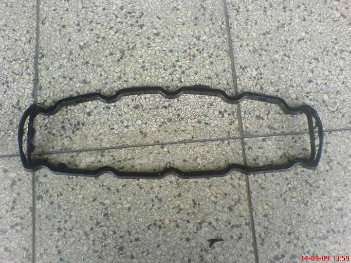

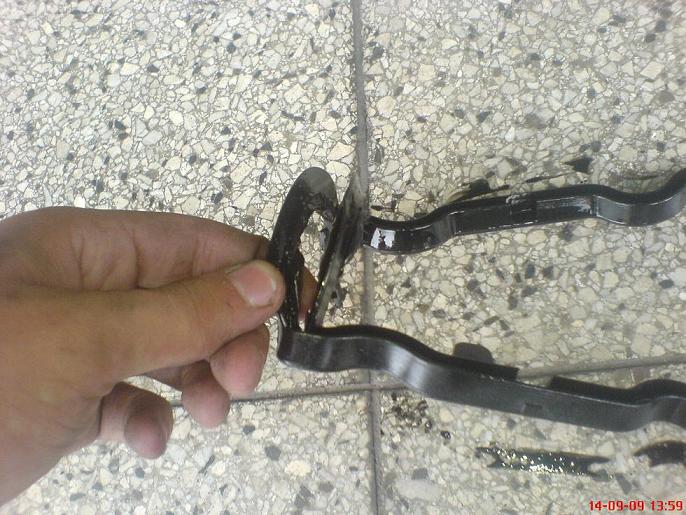

toš mám takovou zkušenost že 3 krát jsem dával victora a pokaždé olej protékal (zkoušel jsem to na sucho i se silikonem po celé ploše). tak jsem objědnal FEBI, dal jsem silikon do rohů a je klid

jo pokaždé se mě to těsnění rozthlo v těch půlměsíčkoch
