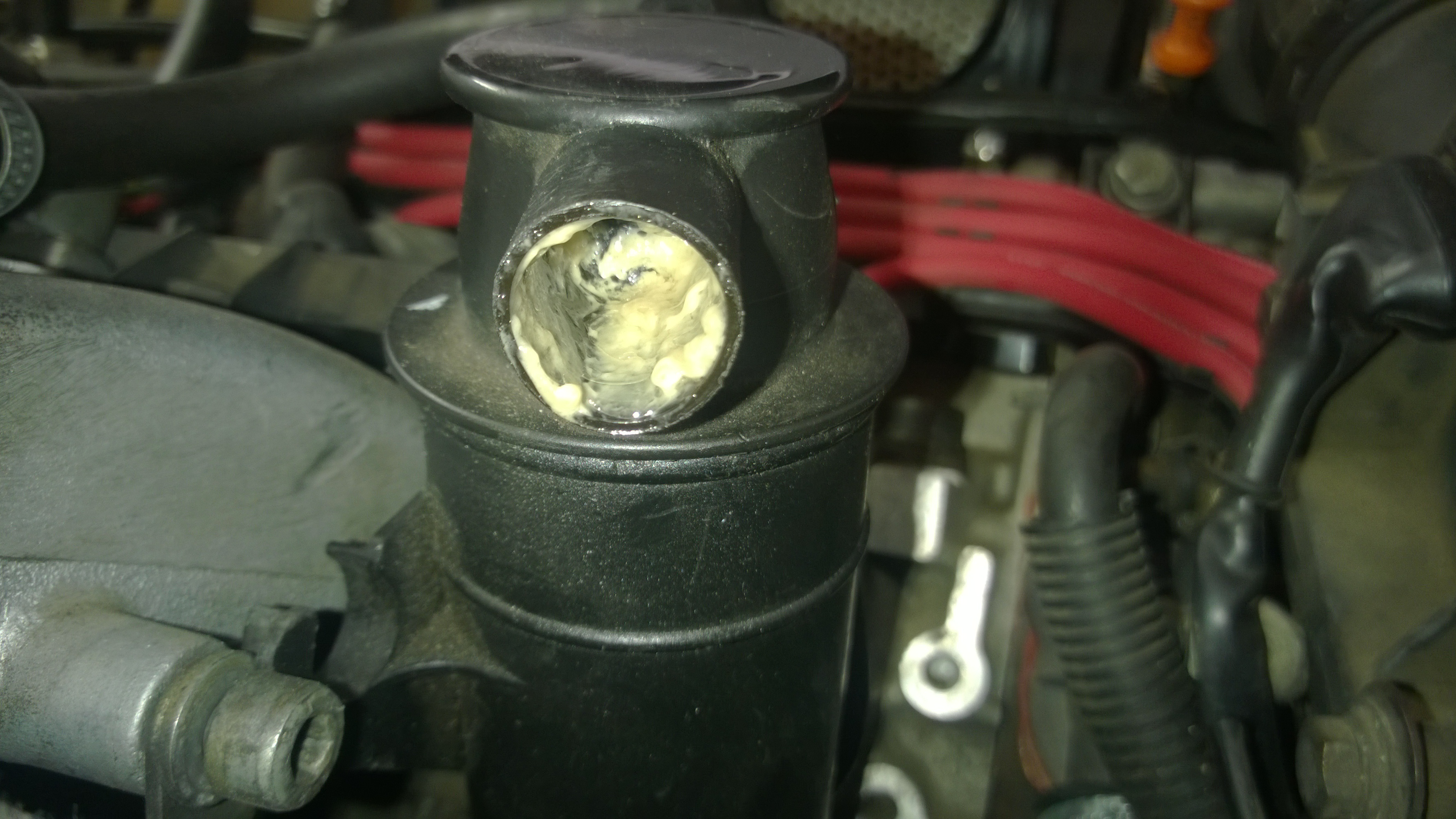

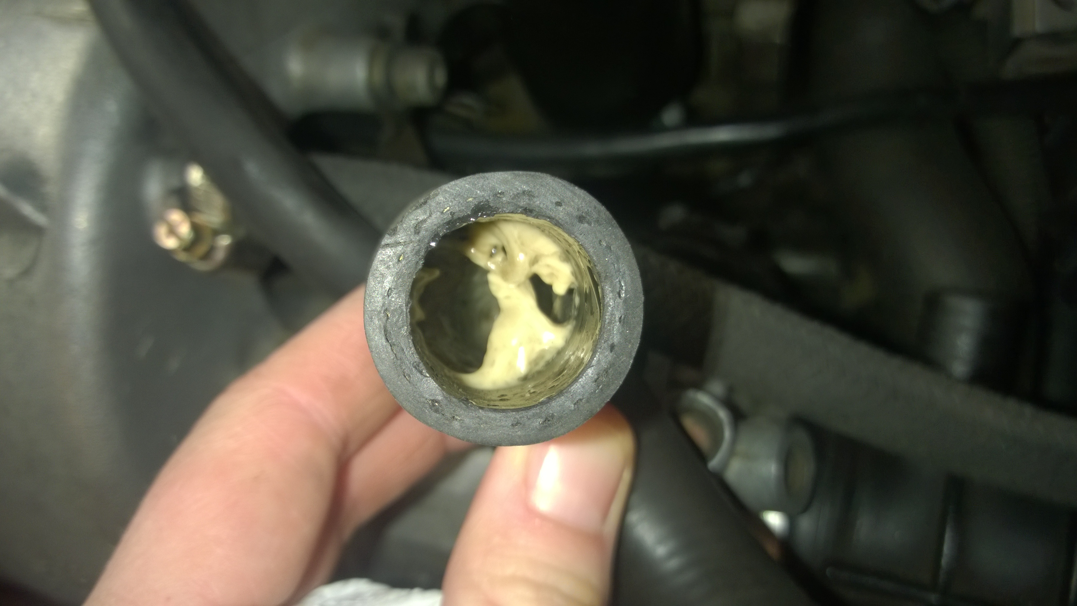

Je tohle problém ?
jak často s tim jezdíš? jestli jen couračky, tak by to problém být nemusel, v tomhle počasí se emulze sráží, ale pokud s tim jezdíš často i dál, tak to je voda v oleji
Teď už dva týdny stojí v garáži, předtím tak 100km týdně, spíš míň. V létě jsem to měl rozebrané a nikde žádná emulze.
tak zkontroluj měrku, jestli to tam nemáš taky a pokud nepřibejvá olej a neubejvá voda, tak bych to neřešil a počkal až bude teplejc jestli to tam bude furt. jen tu hadici bych vyčistil, aby v ní ta voda nezamrzla, to pak lítá olej měrkou ven
Na měrce oleje žádná emulze není. Olej jsem včera všechen vypustil (v prosinci 2014 byl roční interval) a taky žádná emulze. Voda v okruhu se mi zdá že se poslední dobou lehce ztrácí, řekl bych tak 2 deci na 1000km - ale to může být i nějakou netěsností v hadicích. Hadici jsem vyčistil, víčko olejové nálevky taktéž.
100 km týdně je co? 100 km najednou, nebo se ti to nastřádá ve 20 jízdách?
