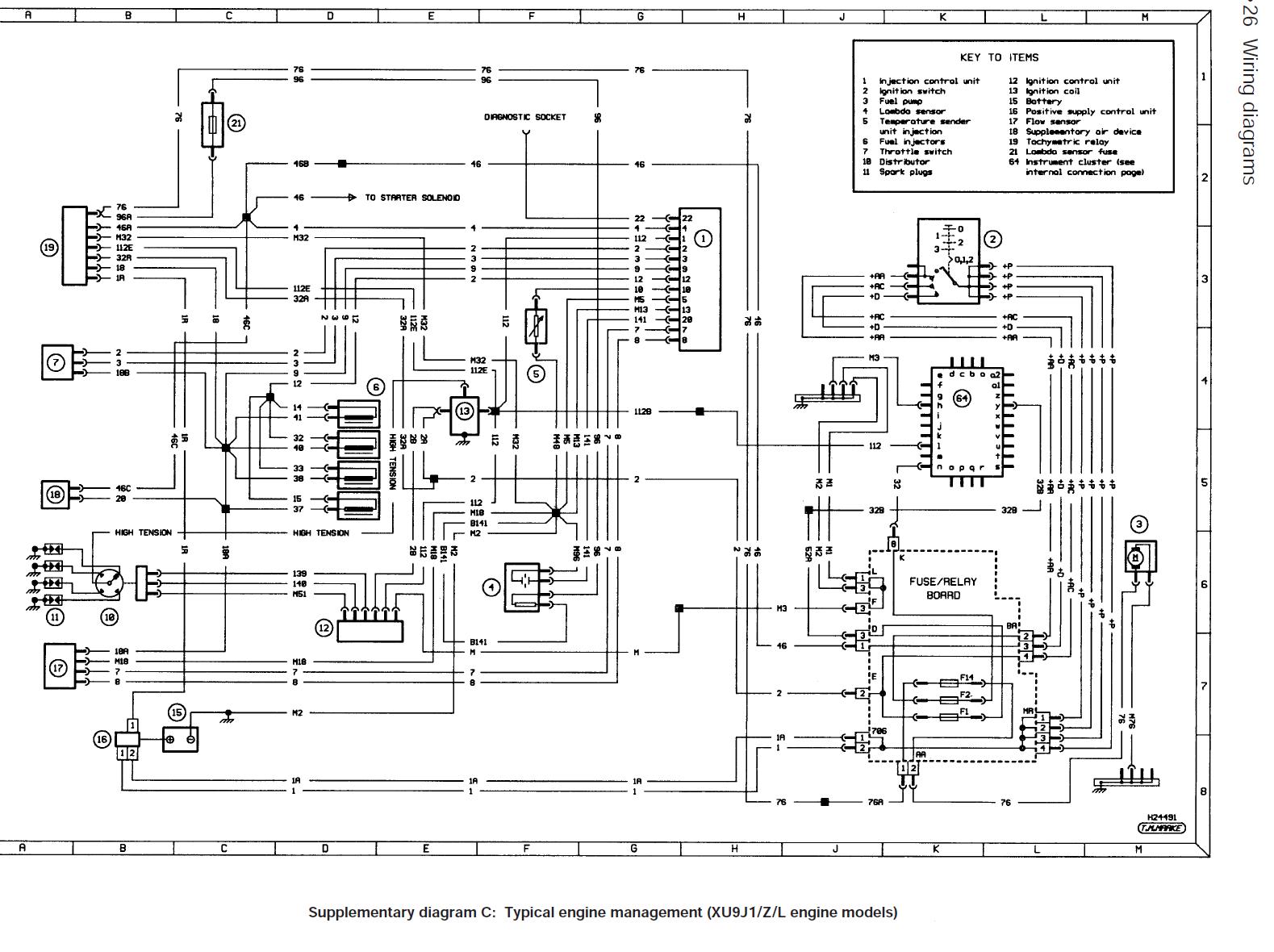

zdravím chlapi, poradí mi někdo jak rozjet osvětlení kufru?Našel sem + a - které sou vyvedené do kufru (jsou označené 39 a M39)ve schématu je zaznačená žárovka ale zkoušel sem to na ně připojit a nesvítí, pak sem to přeměřoval a žádný proud.Pak sem zkoušel rožnout parkovačky jestli to nesvítí tak jak u starých felicií jen s parkovačkama a taky nic. Nevíte kde by mohla být zrada?
Re: El. schémata
špatně ukostřeno, hoď kostru přímo na karoserii a uvidíš
- Příspěvky: 39
- Registrován: 02 črc 2009 06:13
- Bydliště: Ostrava
Re: El. schémata
Dobře vyzkouším
A pokud to bude tímhle tak kde vedou ty kabely?hlavně ta kostra.kde bych ji našel ať ji můžu pořádně ukostřit
Re: El. schémata
ty vedou pod kobercem k pojistkovce, ale tu kostru natáhni znova od světla
- Příspěvky: 39
- Bydliště: Ostrava
Re: El. schémata
a když nepujde proud tak mam hledat v pojistkovce někde nepřipojený kabel na plus jo?ono tam světlo nikdy nebylo totiž.
Re: El. schémata
já ty kabliky tam mám taky a světlo tam nikdy nebylo a je na nich napětí. stačilo dát světýlko a už maká. skus změřit napětí mezi karoserií a tim kablikem 39
- Příspěvky: 39
- Bydliště: Ostrava
Re: El. schémata
Tak světlo mám zapojené a svítí.Měl si pravdu stou kostrou a udělal sem to jak si řekl.Dík za radu

mneli by jste nekdo schma na 1.4 vrtik. schmetko kam vedou kabely od ty prvni pojistkovy skrine u baterky ??
Re: El. schémata
schéma nemám, ale je to jednoduchý, Jsou tam dva přímý (bez pojisky) vývody do hlaní pojiskovky v autě (bílej a šedej drát tak 5mm průřez), přez pojistkou 30A je přívod pro větrák chladiče, 10A pro výhřev lambdy, toť vše
- sedlibedli
- Příspěvky: 810
- Skutečné jméno: Mara
- tel.:: 607473933
Re: El. schémata
ja tam mam oranžovej a ten neni zapojenej a predtim mozna byl, předtím než se mi rozežrala svorkovnice za předním světlem levým. ono už je to dyl ale tenkrat sme nezapojily jeden drat. byl to 79A
