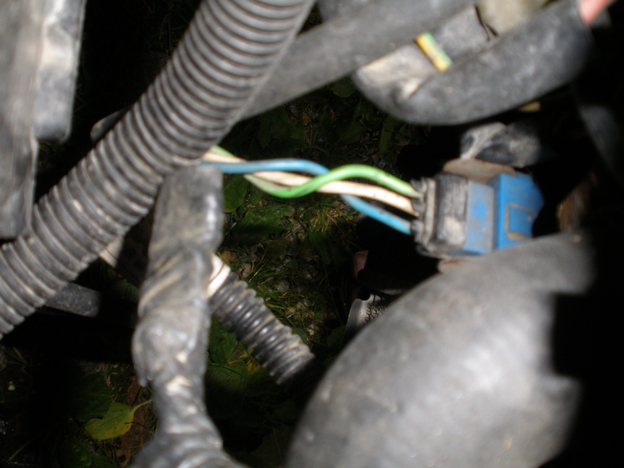

kluci muzete mi prosim nekdo nafotit, jak mate cidlo zapojene vy???
Konektor a jaky drat podle barvy kam vede na cidle. Dekuji
Jde o to cidlo na obrazku

predpokladam, ze benzin a chrochtak to maji stejne zapojeny? Zitra se ti kouknu....

JJ to bude stejny, jukni se mi teda diky ti moc

Re: Predelani cidla teploty, pro spousteni sahary.
Alspon tohle.... modra, bila a zelena....
jeste ti blejsknu primo ten konektor...
edit: propojenim dvou dratku se protoci vrtule, takze jeden bude staly proud, druhy a treti rychlosti vetraku (predpokladam)
