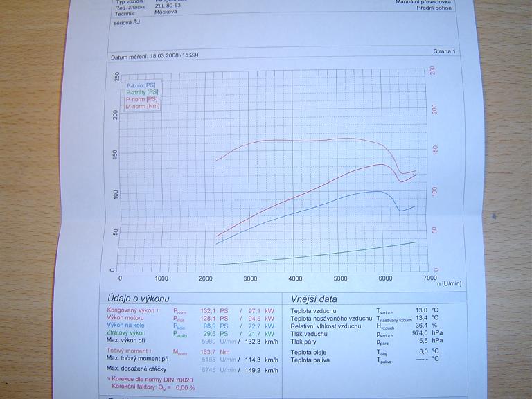

Tady máš graf z brzdy z 1.9 88Kw,myslím že rozdíl v průběhu kroutícího momentu proti 16V je jasně vidět ;-),bylo by zajímavé kdyby se tehda ten motor udělal tak jak měl správně být,bylo by tam asi dost koní takhle to bylo jen poskládané narychlo a i tak to mělo víc koní jako kity Gutmann které se tu před pár lety objevily od nejmenovaných "profi úpravců" :m: .Jinak já myslím můžu objektivně posoudit rozdíly mezi objema motory,jelikož jsem nějákou dobu jezdil z 8V a pak se dal 16V ten jsem jezdil na originál vstřikování a taky potom na karburátorech,když jsem poprvé sedl do Mi-16 s originál vstřikováním a rozjel se tak jsem myslel že tam dám zpátky 8V jelikož to vůbec netáhlo,byl jsem zvyklý na lineární zátah od spoda až do omezovače,pravý opak byl když bylo Mi-16 na karburátorech,tak se to chovalo jako 8V obrovský zátah ze spodních otáček až do maximálních,samozřejmě to bylo naladěním,jinak je určitě motor Mi-16 rychlejší a taky co je důležité daleko vhodnější k dalším úpravám,nevím jak by jel dobře odladěný 8V z velkou vačkou ale zátah Mi-16 z ostrýma vačkama proti sérii se nedá vůbec srovnat,po dlouhé době mě zase auto přimáčklo do sedáku,to jsem opravdu nečekal.Je jen na každém pro co se rozhodne,všechno má své pro a proti.Pokud by měl někdo nějáké dotazy tak ať napíše.
Naposledy upravil(a) TomGTI dne 12 črc 2010 20:37, celkem upraveno 1 x.
TomGTI
Příspěvky: 1043
Bydliště: Vsetín
Re: 88kW vs. Mi16
Příspěvek od TomGTI »
Graf 1.9 GTi
graf 8V.JPG (63.46 KiB) Zobrazeno 3778 x

TomGTI píše:Tady máš graf z brzdy z 1.9 88Kw,myslím že rozdíl v průběhu kroutícího momentu proti 16V je jasně vidět ;-),bylo by zajímavé kdyby se tehda ten motor udělal tak jak měl správně být,bylo by tam asi dost koní takhle to bylo jen poskládané narychlo a i tak to mělo víc koní jako kity Gutmann které se tu před pár lety objevily od nejmenovaných "profi úpravců" :m: .Jinak já myslím můžu objektivně posoudit rozdíly mezi objema motory,jelikož jsem nějákou dobu jezdil z 8V a pak se dal 16V ten jsem jezdil na originál vstřikování a taky potom na karburátorech,když jsem poprvé sedl do Mi-16 s originál vstřikováním a rozjel se tak jsem myslel že tam dám zpátky 8V jelikož to vůbec netáhlo,byl jsem zvyklý na lineární zátah od spoda až do omezovače,pravý opak byl když bylo Mi-16 na karburátorech,tak se to chovalo jako 8V obrovský zátah ze spodních otáček až do maximálních,samozřejmě to bylo naladěním,jinak je určitě motor Mi-16 rychlejší a taky co je důležité daleko vhodnější k dalším úpravám,nevím jak by jel dobře odladěný 8V z velkou vačkou ale zátah Mi-16 z ostrýma vačkama proti sérii se nedá vůbec srovnat,po dlouhé době mě zase auto přimáčklo do sedáku,to jsem opravdu nečekal.Je jen na každém pro co se rozhodne,všechno má své pro a proti.Pokud by měl někdo nějáké dotazy tak ať napíše.
Ahoj Tom. Tak teraz si ma moc nepotesil. :cry: Vsetci basnia o tom ako je Mi16 vyborny motor v porovnani s 8V. Ale to, co pises Ty, tomu uplne nenasvedcuje.
Ako som spomenul uz niekolko krat, auto nechcem na zavodenie a takisto som neplanoval riesit ostru vacku a ani karburatory. Proste, chcel som nahodit seriovu Mi16 s (Mi16-kovou prevodovkou) miesto 8V a vozit sa. Ocakaval som kultivovanejsi chod motora, vacsiu akceleraciu ("obrovský zátah ze spodních otáček až do maximálních"), vyssi vykon. Ale pokial to ma znamenat, ze auto bude lenive a bude zaberat az pri vysokych otackach, tak to mi je na backoru. Vacsinu casu s nim budem jazdit po meste a tam sa k vysokym otackam ani nepriblizim.
Sice som uvazoval aj nad moznou prestavbou svojej 205-ky (casom!) na "amatersku zavodnu motokaru", nateraz to malo byt viac-menej seriove auto. Teraz som do nej nechcel investovat az tak moc, aby som vyvazil nedostatky Mi16 v nizsich otackach.
Jedno auto, ktore ma vmackne do sedacky uz mam. Je to preplnovana 323 GTX 4WD (1.6 litra, 150HP). Zial je v horsom stave ako moja 205 GTI, a daleko tazsie sa na nu zhanaju akekolvek diely. Preto som uvazoval nad tym, ze sa vzdam Mazdy a konecne doskladam 205 GTI. Plan bol:
dat napravy do poriadku, vymenit podvozok, osadit lepsie brzdy (266 mm), nahodit siroky bodykit a 16" disky. Aby auto nemalo len "pekny oblek" ale aj srdce atleta, chcel som tam napchat Mi16. Ale podla toho, co pises to nevyzera na najstastnejsi napad.

Mazdu rychle prodej než se ti rozsype pod rukama,to už nikdy nedáš dohromady.Dodělej Peugeota,neřekl jsem že 16V není skvělý motor,jen jsem napsal že když jsem nějákou dobu jezdil v 8V a pak sedl do 16V ze začátku to pro mě bylo sklamání ale rozhodně je 16V rychlejší což dokazují dosažené časy na závodech v porovnání z 8V mým a ostatních soupeřů.V tvém případě bych šel do foukaného motoru a jestli 8V nebo 16V to už bude jen na tobě,pokud budeš jezdit po městě naladíš to na rozumný výkon na každý den a pokud by jsi v budoucnu chtěl závodit tak to jednoduše "přifoukneš" a nemusíš řešit živostnost motoru silně upraveného atmosférického v běžném provozu,budeš mít dost krouťáku i výkonu od nízkých otáček ať to bude 8V či Mi-16 a věř že ta Mazda se potom chytat nebude ani náhodou :m: .Ještě taková zajímavost na konec,co se týče výkonů motoru a porovnání 8V a 16V Mi-16 naproti dobrým jízdním vlastnostem,asi to spíše bude zajímat někoho kdo se chystá nebo už jezdí nějáké závody z 205tkou ale i ostatní co se pořád honí za spoustou koní.Před nějákou dobou jsem se probíral starými výsledky ze závodů abych porovnal o kolik se každý rok závody zrychlují a jak se pořád zlepšuje technika a vylepšují časy na té stejné trati za velice podobných podmínek,no zkráceně řečeno Peugeot 205 1.9 Gti (8V) s dobrým podvozkem a jezdcem který jel poprvé tento závod s tímto autem byl jen o vteřinu horší než peugeot 205 Mi-16 ze špatným podvozkem a jezdcem který jel tenhle závod už po třetí a z 205tkou už odjel několik závodů(mám na mysli sebe),ještě je třeba podotknout že závod se jel do kopce z ostrými zatáčkami z vekým převýšením holt pokud nepřenesete výkon na cestu a v každé zatáčce musíte tak zpomalit aby jste vůbec tu zatáčku projeli tak je vám silný motor k ničemu,toť vlastní zkušenost a tvrdá realita.
