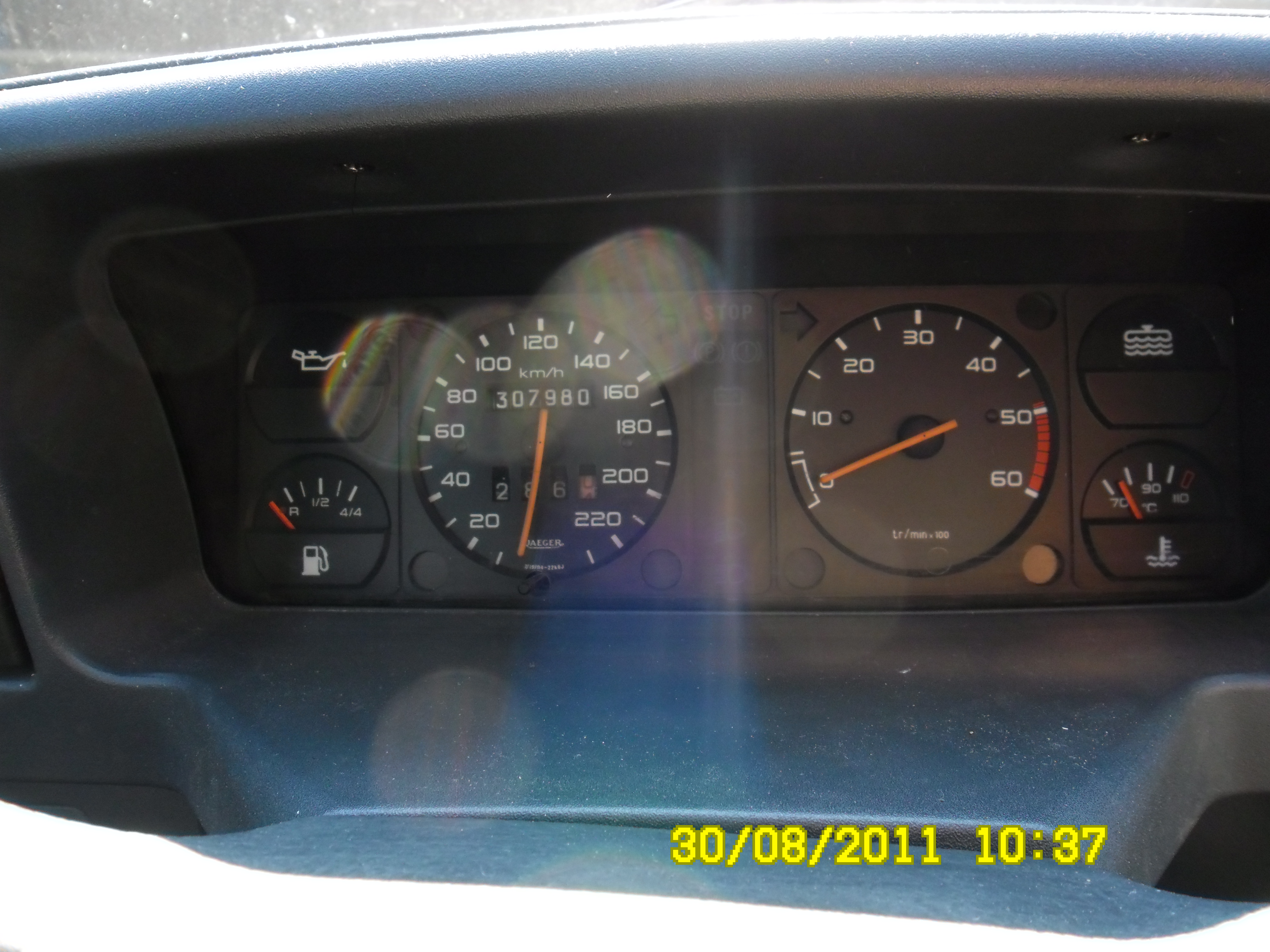

Chci ze zeptat pujdou mě budíky z 309 1.9D do moji 205tky 1.1 ? budu muset jen předělat otačkoměr z benzináka co ?

nahod fotku budíků .. mam doma nejaky budíky z GTi tak bych je klidně vyměnil ;)

Re: Jak vyměnit budíky
Přikládám foto
