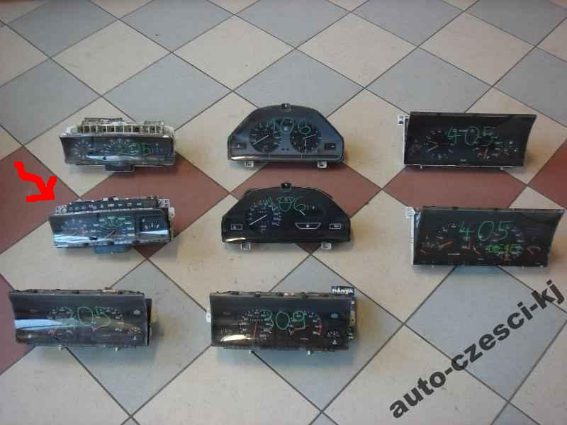

Re: Jak vyměnit budíky
Heh...já věděl,že existuje
Foto s polského allegra.Šipka označuje "malé" budíky z otáčkoměrem..
jo existujou, ale pouze v provedení benzín do 8000 otáček
Tak to už nevím..,ale vypadaj zajímavě,nevadily by mi..vinorak píše:jo existujou, ale pouze v provedení benzín do 8000 otáček
