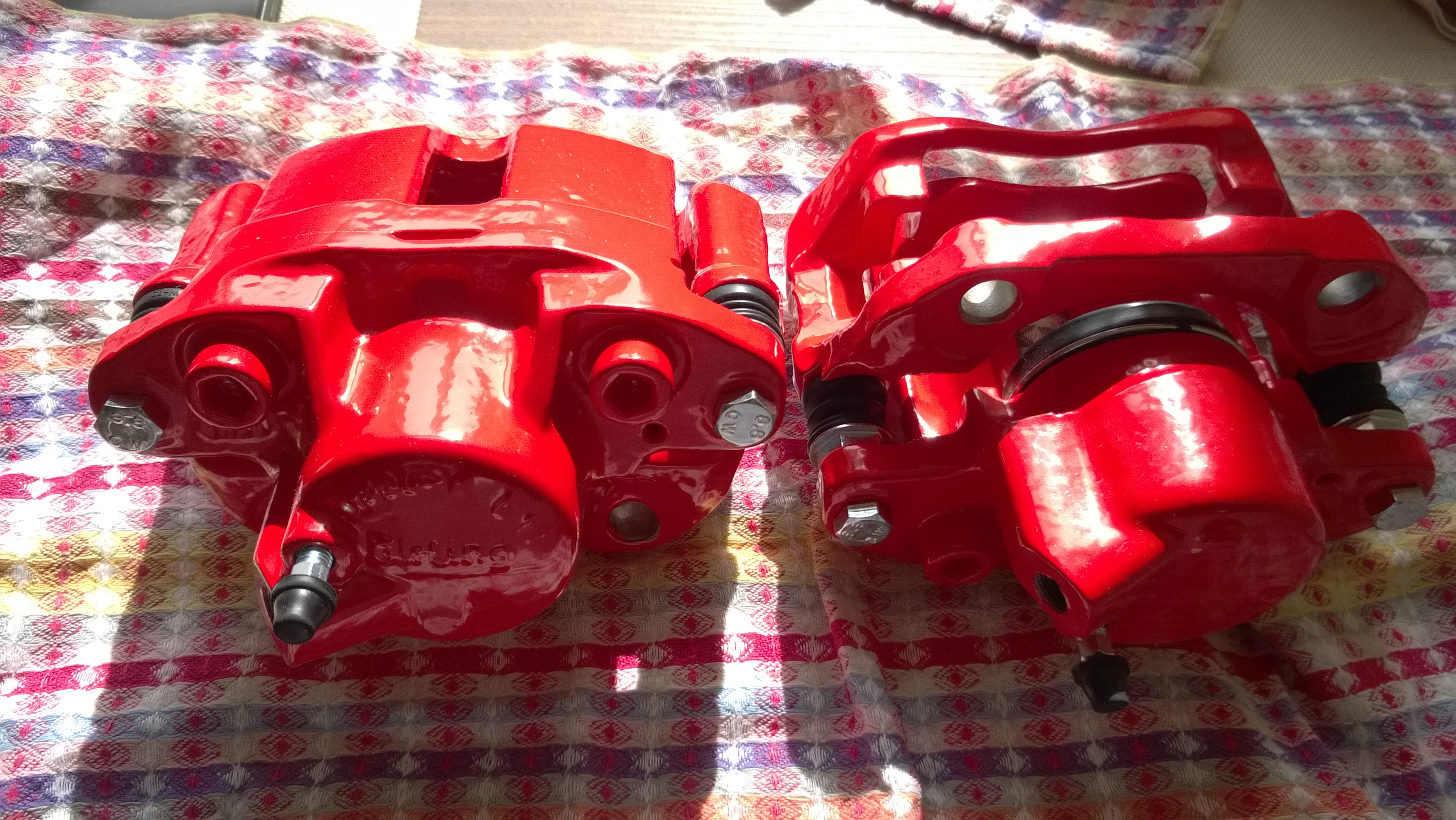

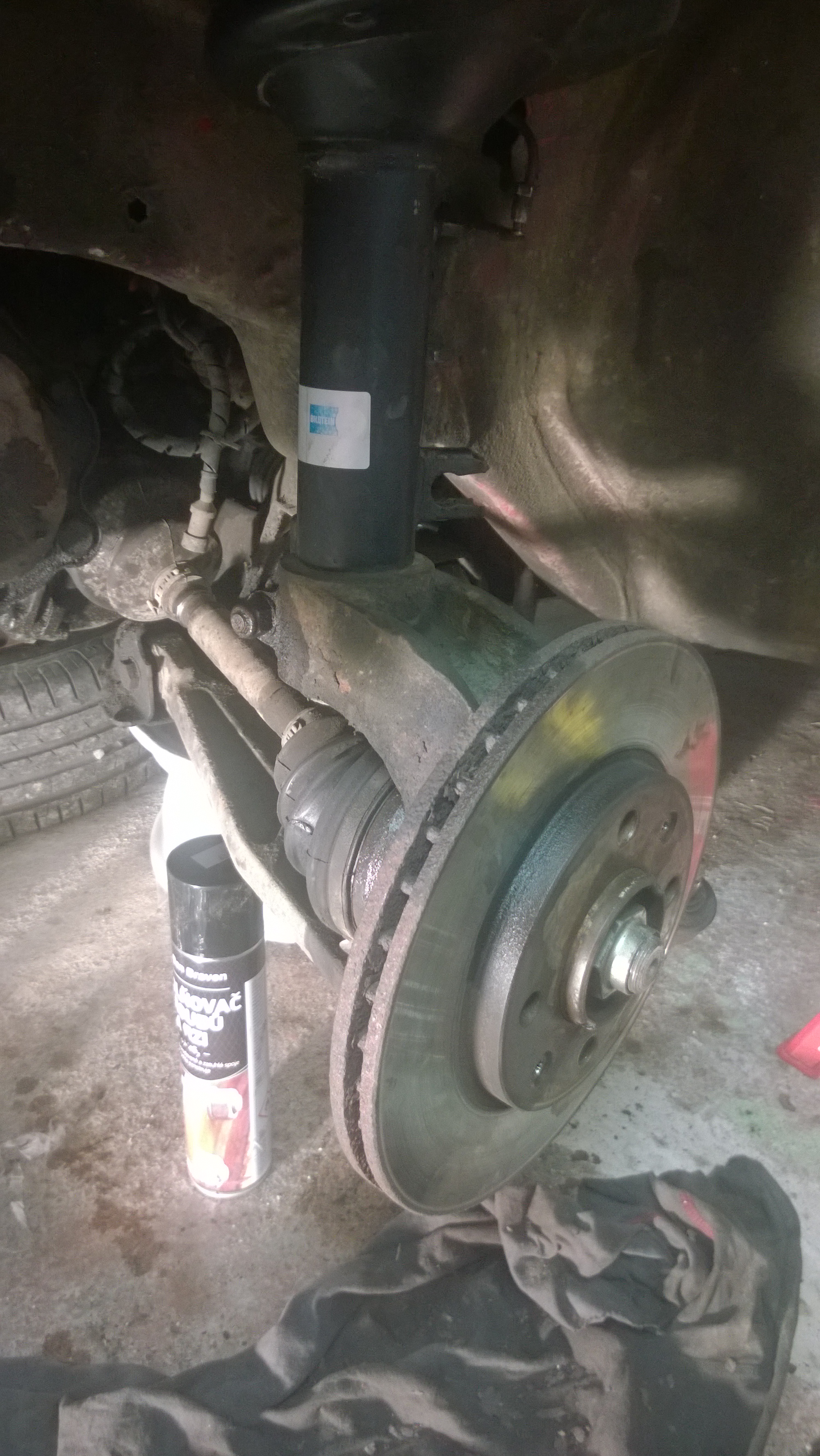

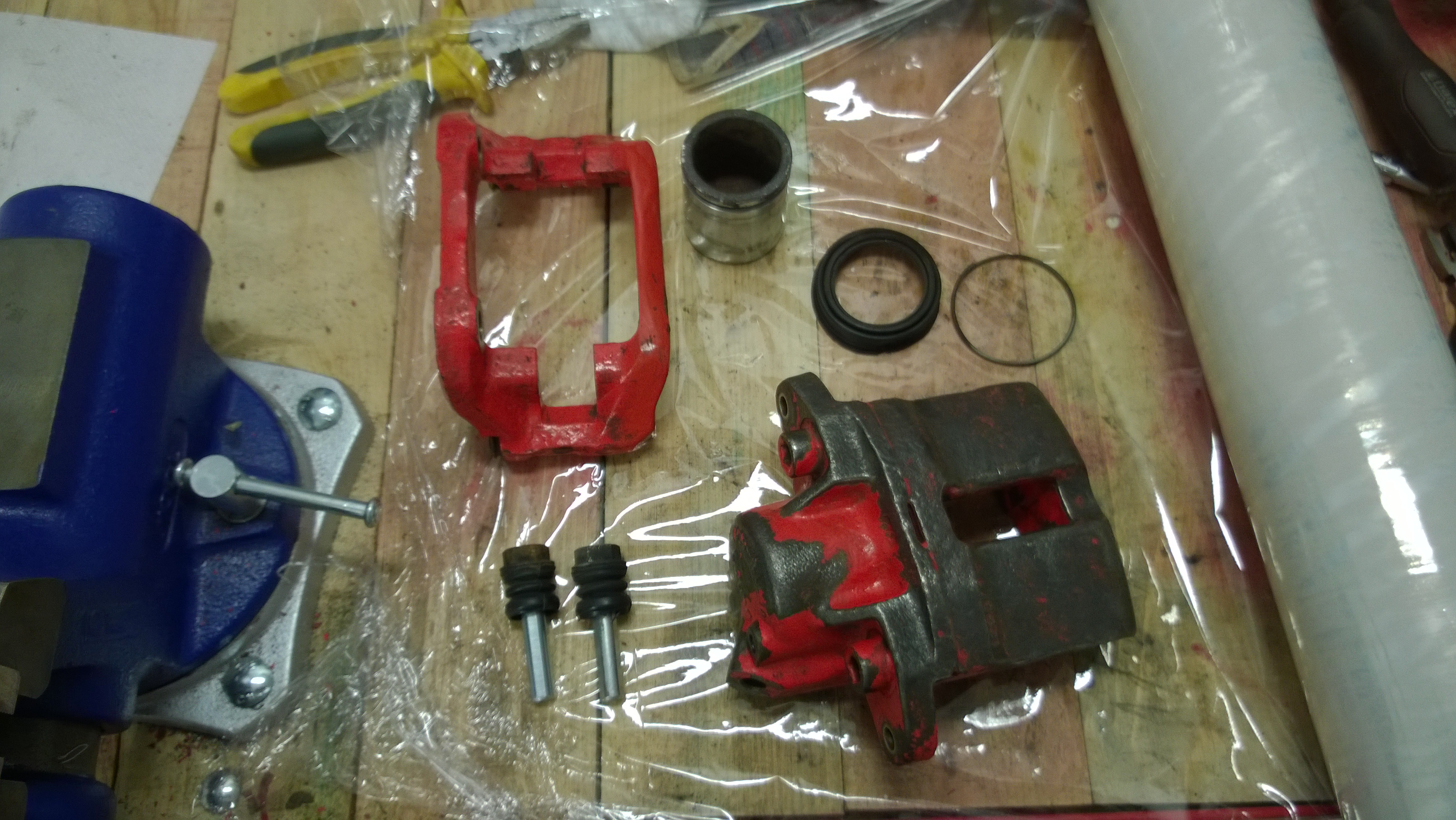

Repase přední nápravy v plném proudu. Třmeny sundány a odeslány Zdeňkovi na kompletní servis (písek, repas sada, převrtání odvzdušňováků). Zteřelé brzdové hadice sundány, kosti odmontovány, čepy ramen vyklepnuty z těhlic. Další krok je vypuštění oleje z převodovky, sundání poloos a tlumičů. Nakonec půjde dolů celá náprava, poté komplet písek, zinek, barva. Snad letošní sezónu ještě stihnem.

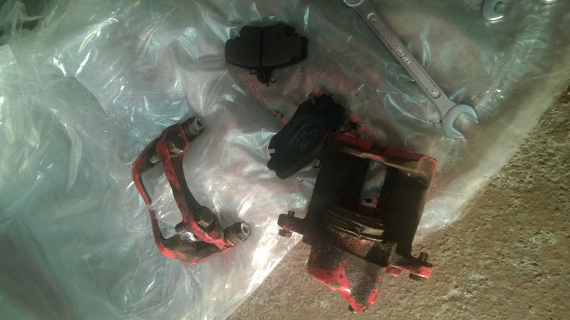

Jo... takhle nějak hnusně ty třmeny vypadaly, když mě minulé pondělí opouštěly :fran:
s0vet
Příspěvky: 750
Příspěvek od s0vet »
Tak jen doufám, že až tě budou opouštět zpátky ke mě, tak už budou vypadat líp :fran:
s0vet
Příspěvky: 750

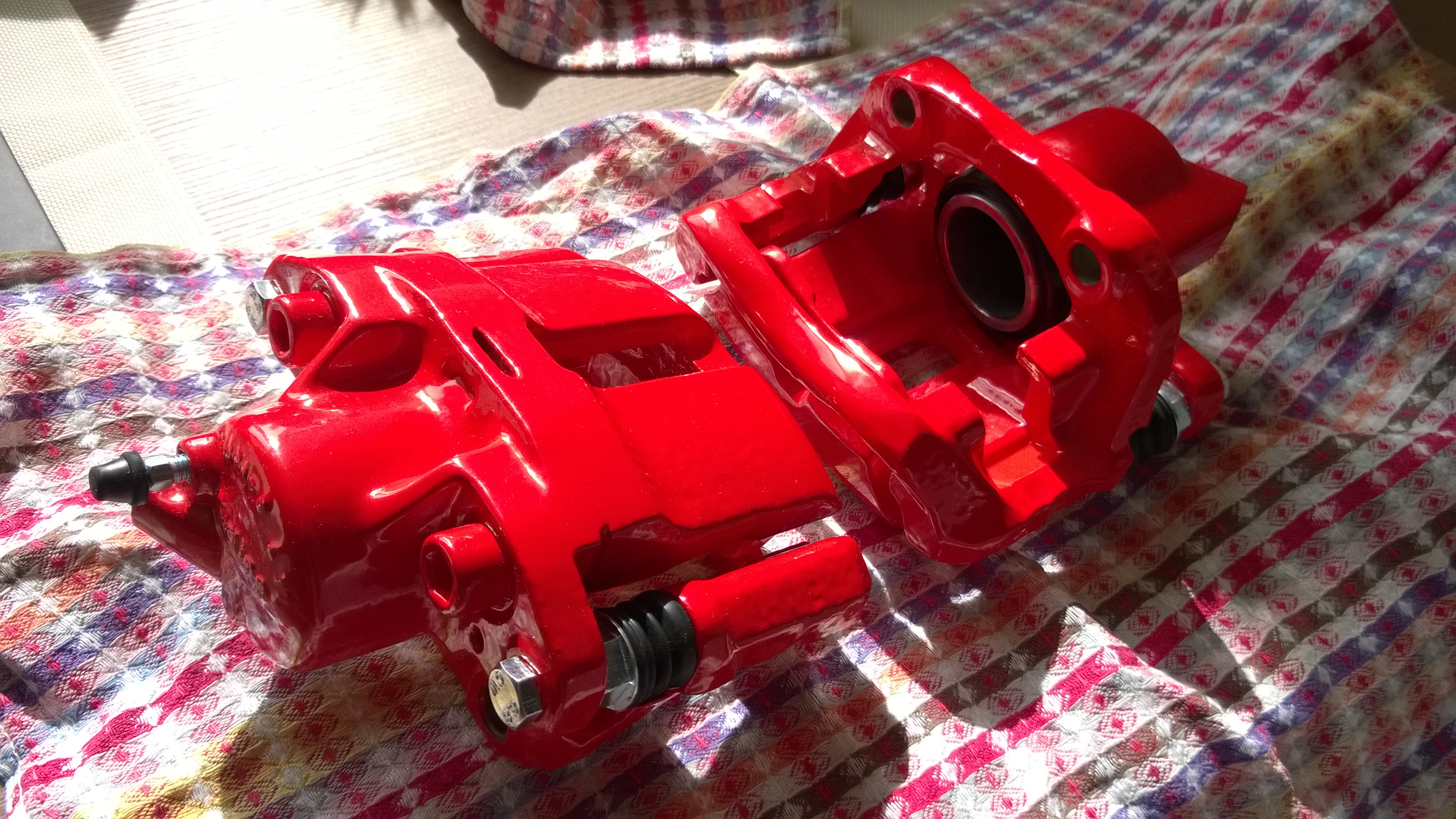

Až budete někdy někdo dělat komplet třmeny jako já, určitě se obraťte na Zdenka. Prvotřídní práce !

Vyzerajú fakt super. Šikovný je.
s0vet
Příspěvky: 750
Řekl bych až škoda to tam montovat :D

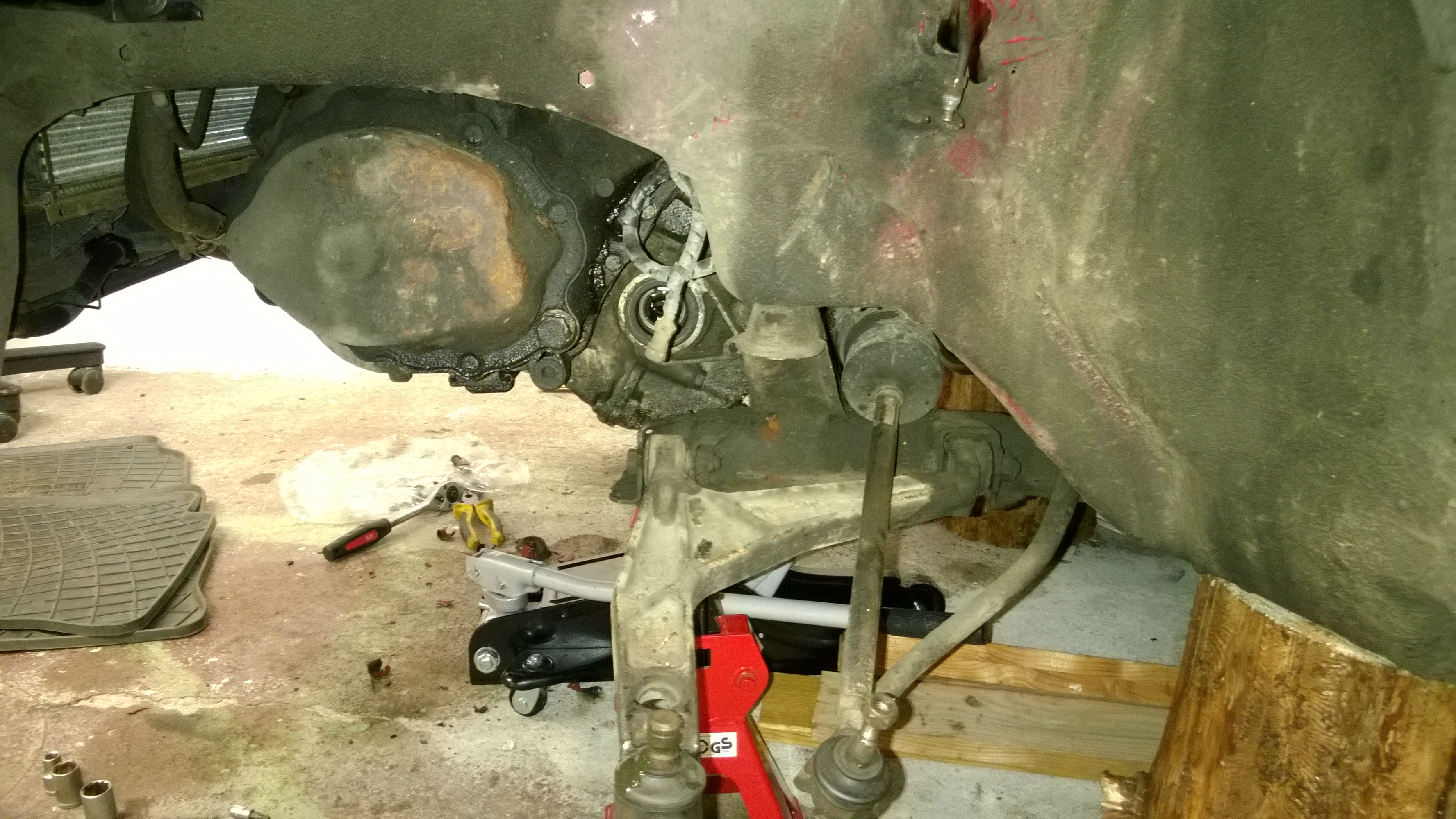

Zdeňku, kéž by ! Zatím je situace takové, jako na foto. Na druhé straně u psolujezdce je to podobné. V neděli jsem dělal spíš jen podpůrné práce - čistil nářadí od oleje, uklízel v garáži všechen ten bordel a rez, rozebíral těhlice, čistil a připravoval na písek a zinek. Btw. jaký je další postup ? Předpokládám, že teď bych měl odpojit řízení a vypustit olej z posilovače, že ? Odkud se to řízení odpojuje - z vrchu přes motor nebo zespodu ?

Asi ti bude lepšie odpojiť z vrchu ale von ho vyberieš len keď spustíš nápravnicu uplne dole.
Zdenek
Příspěvky: 1719
Skutečné jméno: Zdenek
Bydliště: Čerčany
Příspěvek od Zdenek »
Odšroubuješ šroub na spojení s volantovou tyčí, vyndáš ho ven, pak vypustíš olej, odpojíš rubky z řízení a celé ho vyndáš ven s nápravnicí, spodem.
