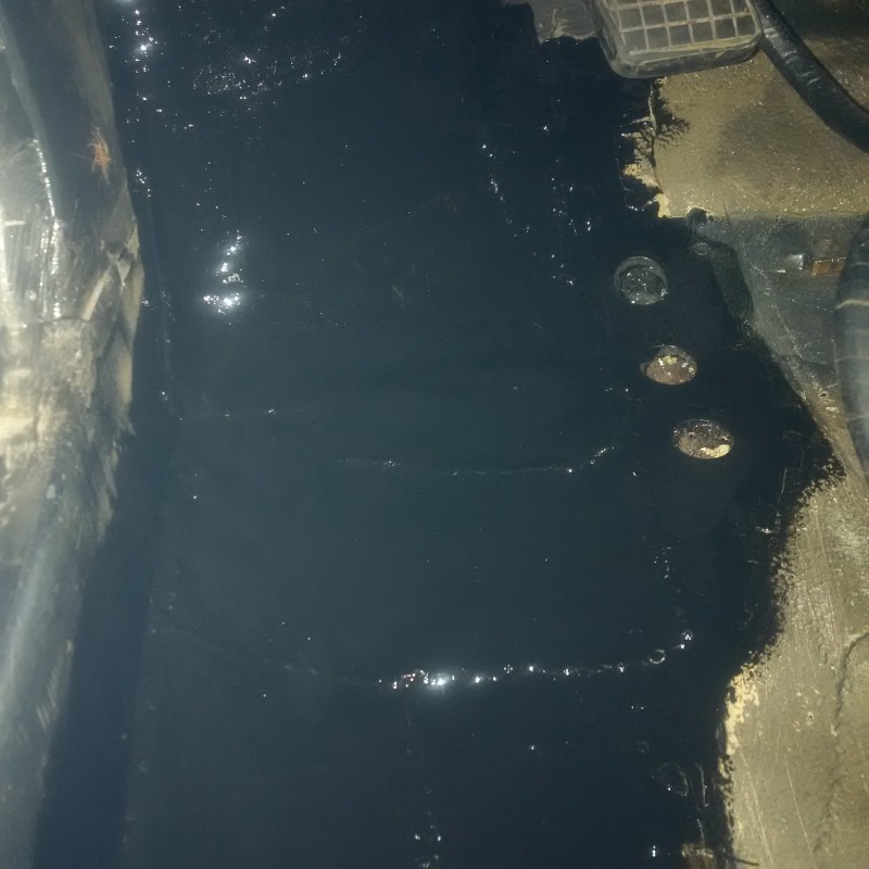

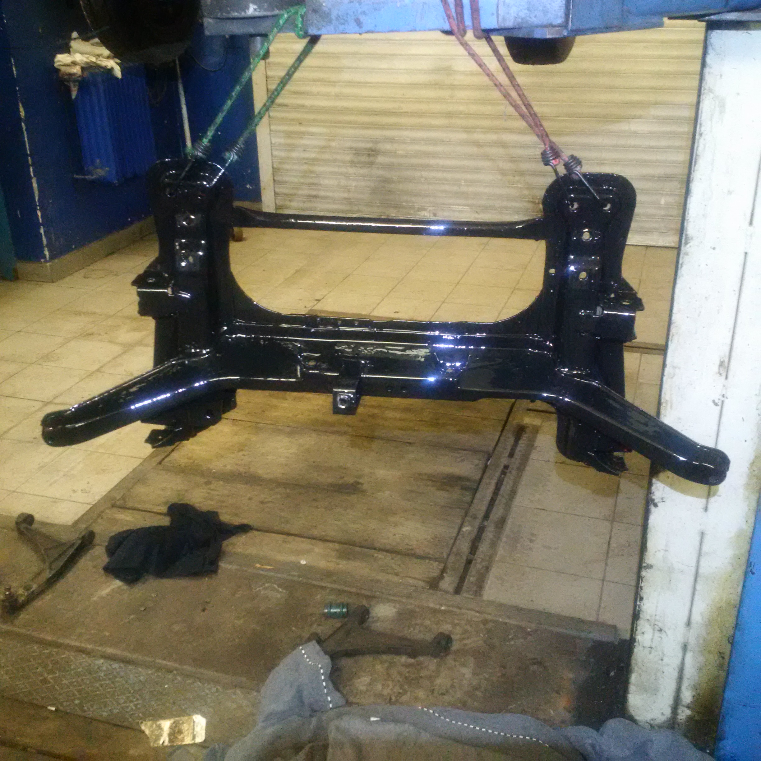

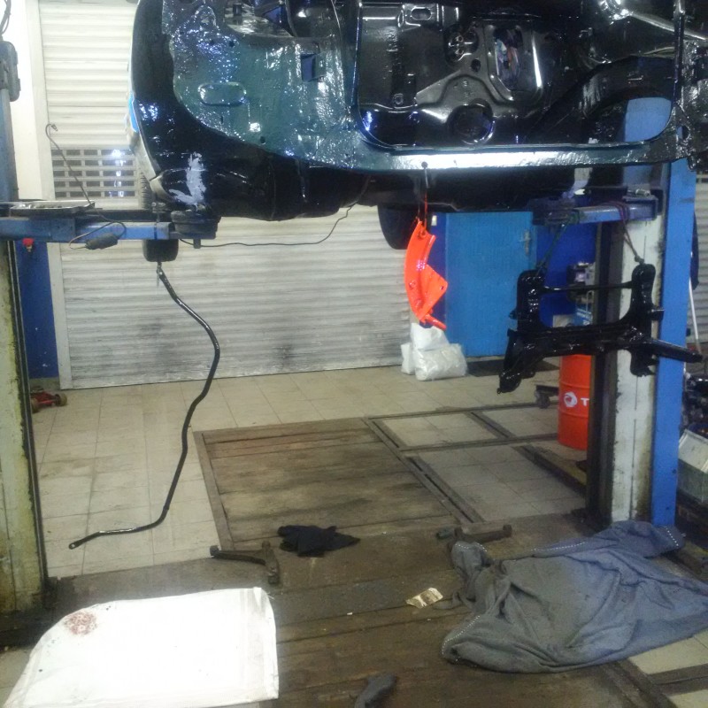

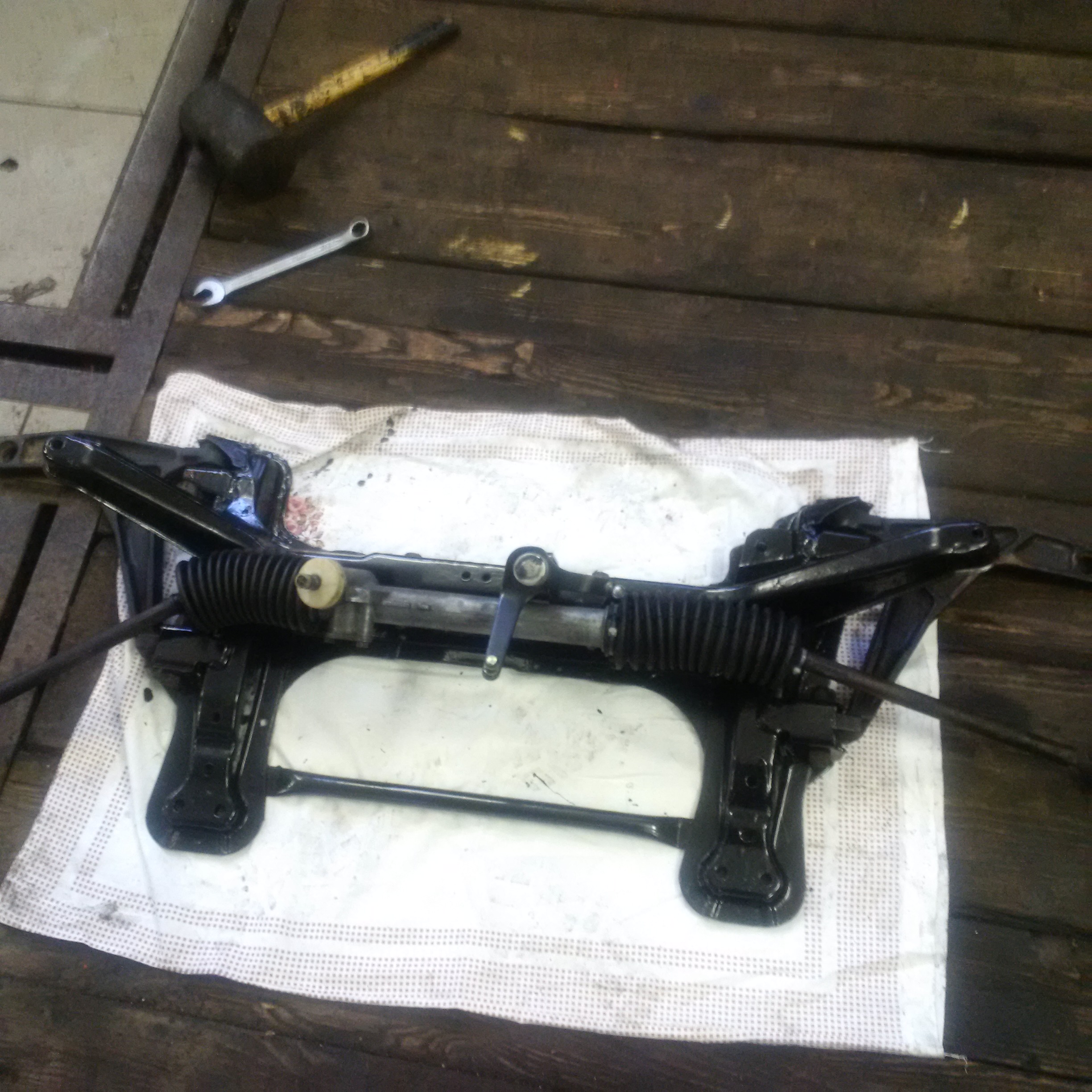

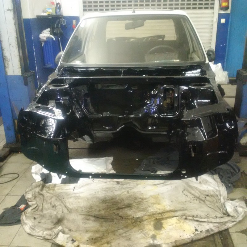

Takze prez vanoce jsem stihl vsechno vyvarit a ted postupne jak cas dovoli se bude hazet nejakej ten ochranej nastrik . snazim se vse obrousit na plech nebo alespon co to jde . ceka me podlaha i motorova cast. zatim jsem udelal jen par pokusu .
Mam tu peknych par veci s ktrejma si uplne jeste nevim rady jak to presne udelam .Napriklad mam vuli v pantech u dveri,chci dat misto svihadel elektricke stahovacky takze nejake to tahani elektriky , rad bych dal vetsi brzdy ale nemohu sehnat vetsi tehlice kdyby nekdo o necem vedel dejte prosim vedet , no a cim vic rozebiram tim vic problemu pribejva :-D prez zimu jezdit nehodlam takze casu do jara dost snad to nejak do te doby stihnu . takze zvazuju nove tlumice uvazuju o B4 kuli cene preci jen to sezere dost penez .

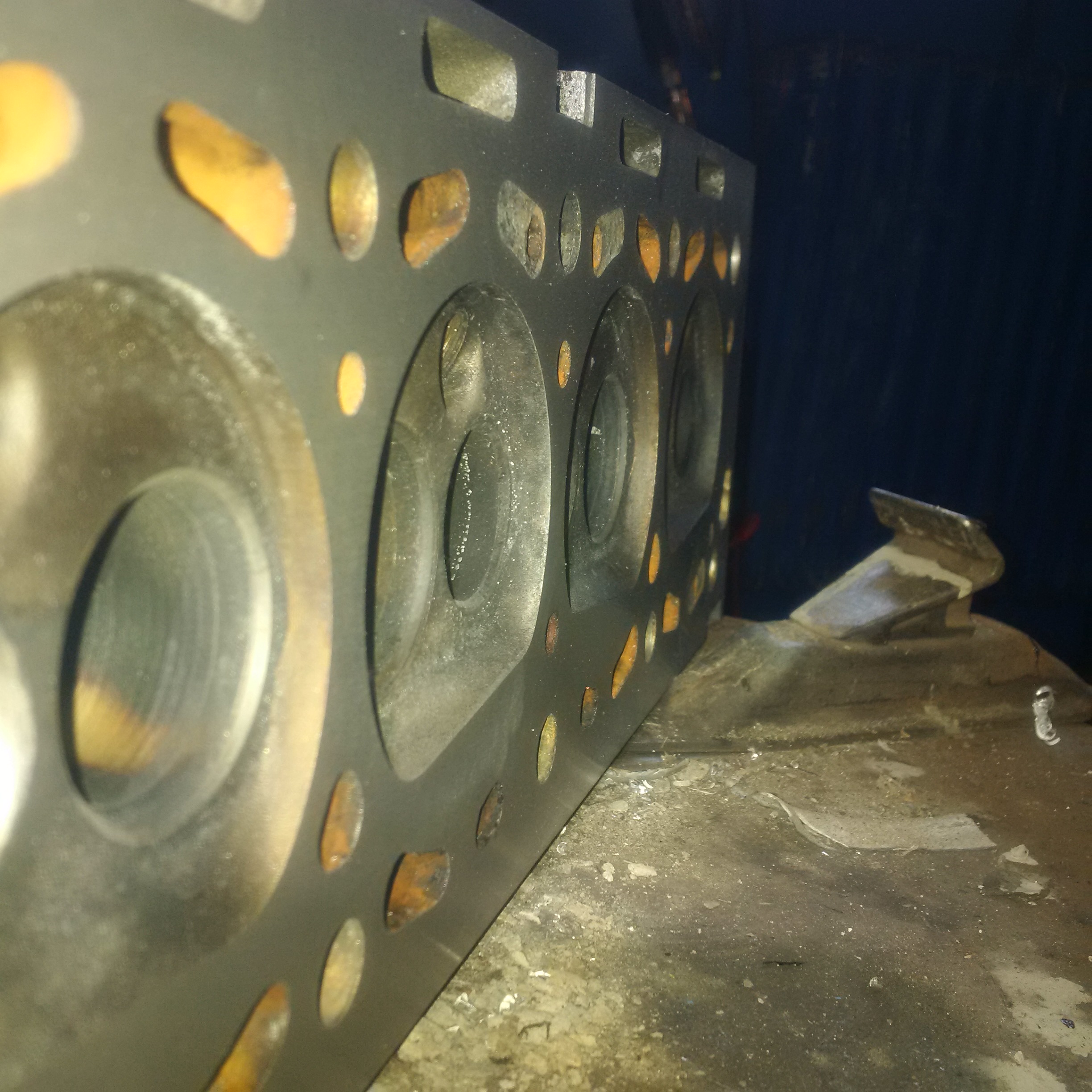

Hlava jsem dneska odvezl na rovnani . objednal naky gufera tesneni atd . zakladovou barvu kterou dam vsude jsem zvolil Hammerite Přímo na rez, hladký ktereho dam vic vrstev a na to nahodim nejaky ten BODY nastrik ktery mozna jeste prekreju nejakou barvou ale to este nemam uplne vymyslene .
Auto bouzel nemuze byt porad v dilne takze dost casto chudak mrzne venku tak jsem to vyresil alespon plachtou at je v suchu .. ale na noc je vzdy v teple :-)
Ale ceka me toho jeste spousta celej podvozek obrousit bude to pekna pakarna . zatim jsem se rozhodl ze to cele udelam od predu az po nadrz . a zbytek si necham na jindy ale asi to dopadne tak ze to udelam komplet cele . uvidim je to hromada prace .Mam tu peknych par veci s ktrejma si uplne jeste nevim rady jak to presne udelam .Napriklad mam vuli v pantech u dveri,chci dat misto svihadel elektricke stahovacky takze nejake to tahani elektriky , rad bych dal vetsi brzdy ale nemohu sehnat vetsi tehlice kdyby nekdo o necem vedel dejte prosim vedet , no a cim vic rozebiram tim vic problemu pribejva :-D prez zimu jezdit nehodlam takze casu do jara dost snad to nejak do te doby stihnu . takze zvazuju nove tlumice uvazuju o B4 kuli cene preci jen to sezere dost penez .

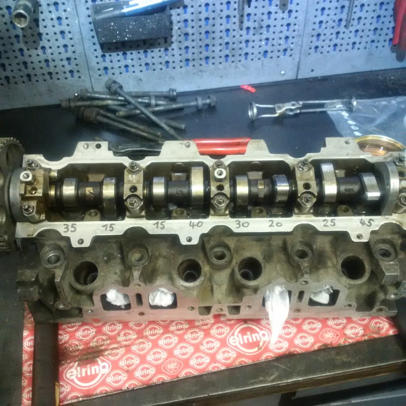

Tak nejen na opravě kastle makám i na motoru dneska jsem přivezl srovnanou hlavu a koupil pár gufer a těsnění :-) na víkend mám zabavu

Dneska sem si hral s hlavou udelal jsem vule vetilu a nandal svody .

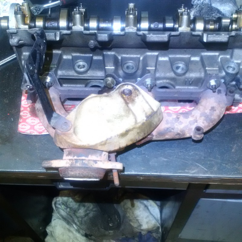

Napadlo me ze ten kryci plech na svodech je celkem malej a nebylo by spatne tam dat neco vetsiho uz jen kuli vzduchovemu filtru poradi mi nekdo co by tam melo byt ? jestli si vyrobit nejakej obyc plech a nebo to nekde schanet ? nemate foto vasich svodu rad bych videl jak to ma vypadat :-)

Původně tam nic není. To co máš Ty je tím, že je to motor ze 405ky.
Jinak se to dá udělat z jakéhokoliv nerezového nebo hliníkového plechu. Ale větší účinek má omotat svody.

Zajimave a co je omotat a dat prez je i plech :-D at se mi ten filtr tolik neohriva ? ale zeptam se cim to nejlepe omotat ? diky

Termoizolačná páska na výfukové potrubia. ;)

Super diky omotam je a mozna prez to udelam nejaky plech a uvidime diky za rady .

Termoizolační páska na výfuk. Koupíš v každém "tuning" krámě nebo i ve většině autodílů. Tím plechem si zase tak moc nepomůžeš, když je přišroubovanej ke svodům, filtrbox totéž. Stejně se Ti to při delší jízdě prohřeje a ten rozdíl 50stupňů je zanedbatelný. Větší význam by mělo předělat uchycení filtru a plechu někam pod víko ventilů a hlavu. Děr se závitem je tam dost.

Takze to myslis tak ze vyrusim ten drzak filtrboxu od svodu aby neprenasel teplo do celeho toho boxu ? To urcite nebude problem predelat a kdyz uz to mam takhle sundane mozna bych ty svody krapet omotal . makam v servise tak snad nekdo z dodavatelu dilu tuhle pasku bude umet .:-)

Jo přesně tak. Jen budeš muset ten držák dát i na druhou stranu, protože se Ti rapidně změní úhel a lehce se to uklepe. Teda pokud si s tím chceš hrát, jinak to do dnes taky fungovalo, tak jak to je z výroby...
Re: HUGO 205 1.9 GTI
ale největší strašák všech tuningářů na internetu praví, že když omotáš litinový svody tak prasknou
podle mě to je teda píčovina, protože já už je mám prasklý a ještě jsem je ani neomotal

Tak litinové svody praskají hlavně proto, že se teplotou pokřiví a šrouby jsou pořád na stejném místě... Telo turba je kolikrát taky celé červené a nepraskne

Tak uvidime ja mam svody asi patery :-D dvoje prdle a troje vpohode takza zacnu ze tam dam dobre svody a kdyz sezenu nekde tu termoizolacni pasku dam ji tam a uvidime :-D
