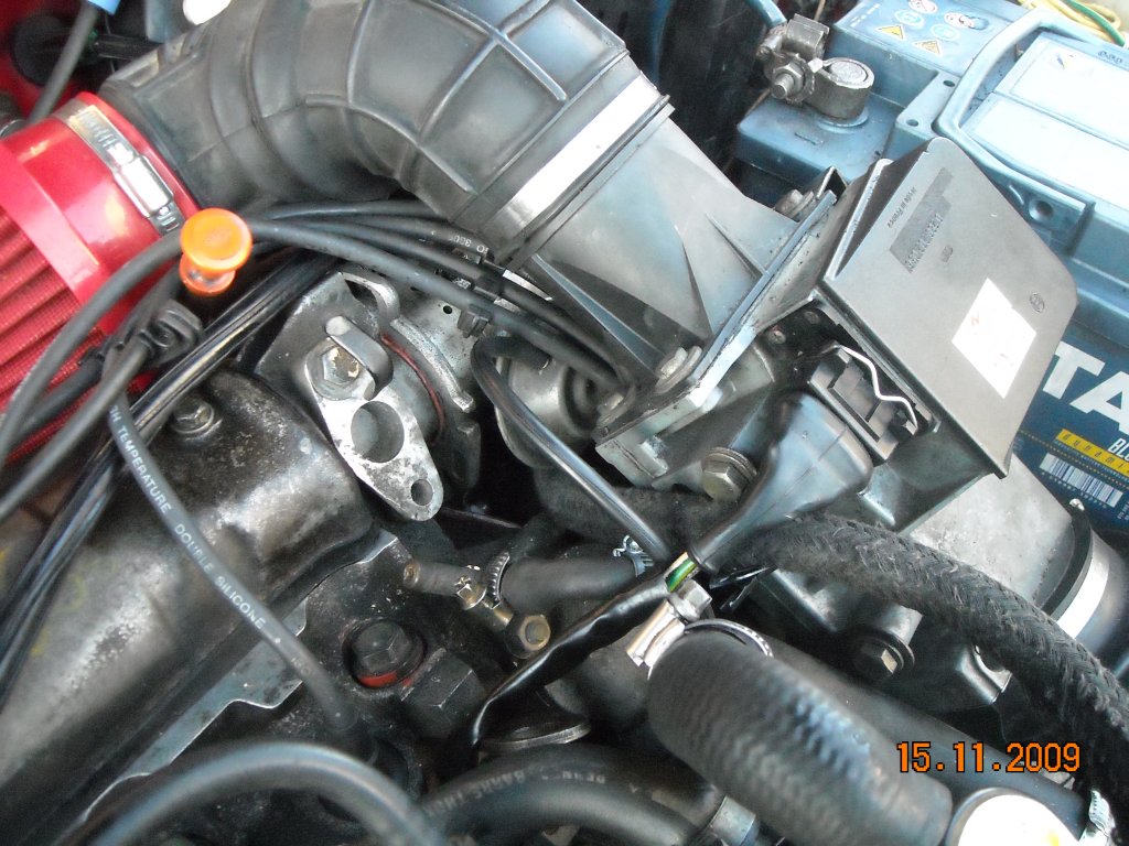

Prehrieva sa motor
To som z toho blázen...
Skúšal som odpojit ty dve zaslepené diry, ale ani z jednej nešla voda
Akurát som zistil, že ked otvorím tu z plastovým krytem hned pri saní, začne mi tade fučať vzduch...
A došiel som ešte na jednu vec...do klapky mi ide len jedna tenká hadica z tejto čudnej veci nad rozdelovačem
Neviete nekdo čo to je?
(jedna hadica tam ešte ide, ale tá sa napája ešte pred klapkou)

Re: Prehrieva sa motor
no tobě jde z klapky podtlak pro ovládání předstihu na rozdělovači

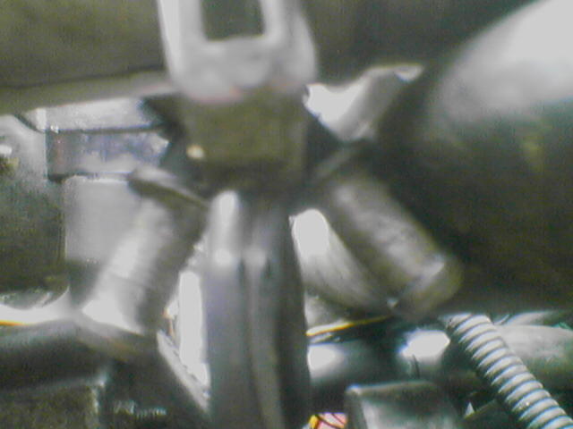

Prehrieva sa motor
Nemohol by mi niekto s gtičkom odfotiť zospodu klapku, že ktorá hadica z nej ide do expanzky?
Ja to mám takto (fotené od chladiča k motoru cez skulinku medzi chladičom a motorom)
Dík moc.
Dík moc.
