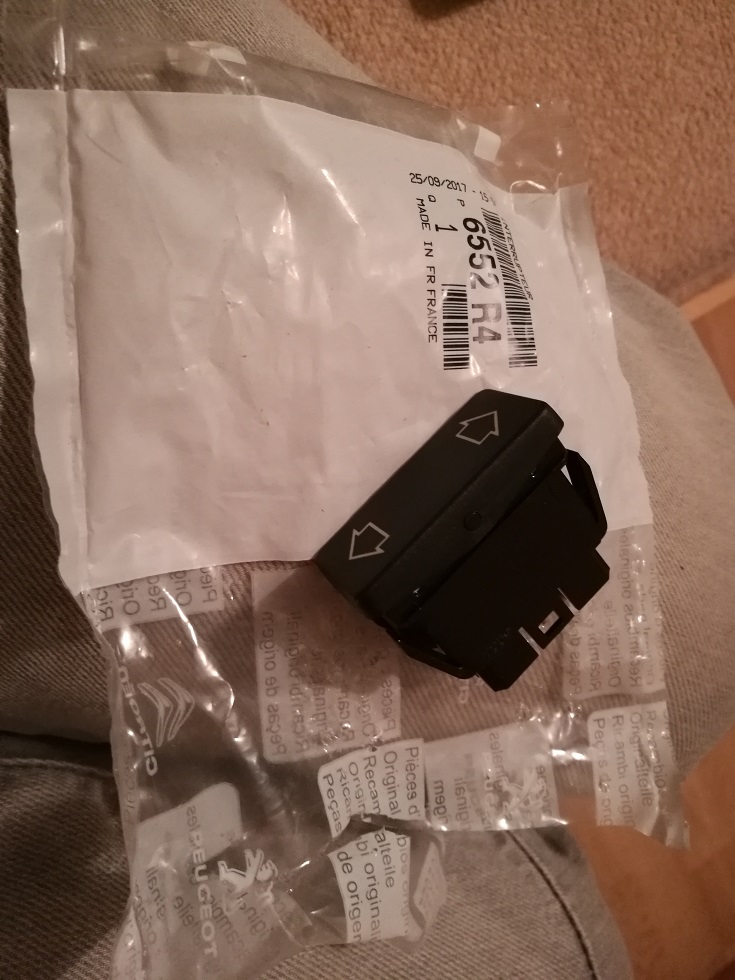

Práce přes zimu zamrzly (doslova - v garáži teď bylo hrubě pod nulou). Vyměnil jsem akorát hadici pro přepad z chladiče do expanzky a udělal si radost novým tlačítkem na stahování střechy.
