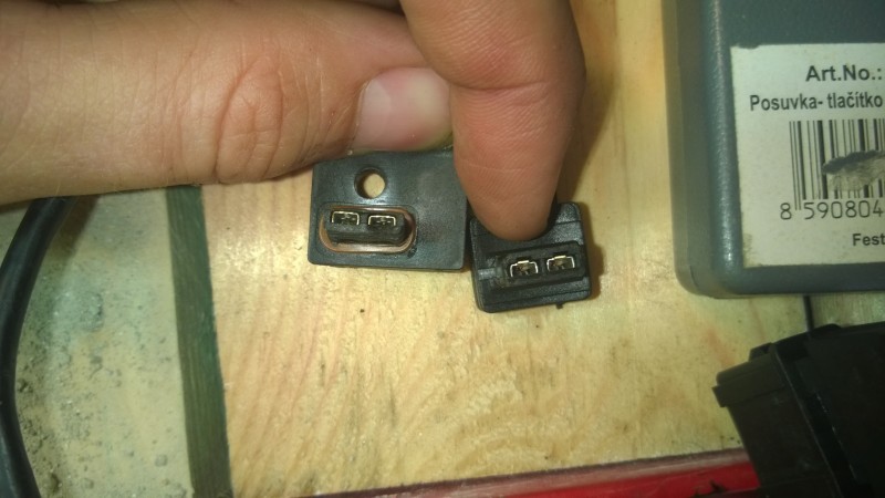

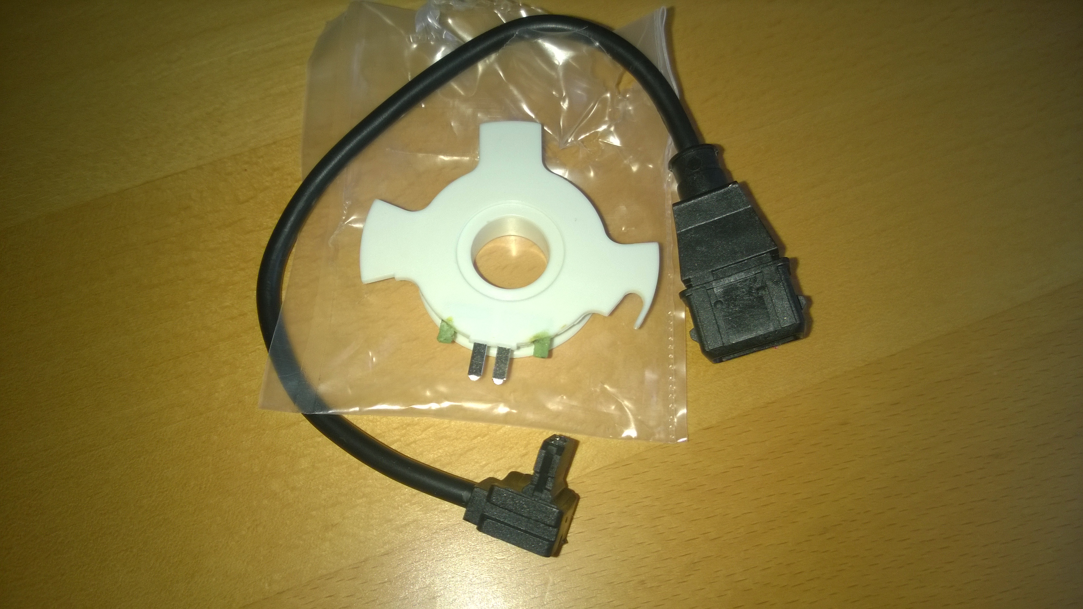

Tak jsem sehnal ten kablík k rozdělovači - je sice určený pro rozdělovače Ducellier a oproti tomu mému a asi i tvému Boschi nemá tu dírku na pojišťovací šroubek, ale konektor je to stejný. O víkendu to zkusím vyměnit přímo na autě a napíšu, jestli to sedlo :)
s0vet
Příspěvky: 750
Re: pichyho vozový park - rallye 1.9, CTi a trocha saab 9-5
Příspěvek od s0vet »

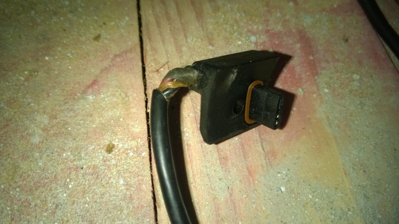

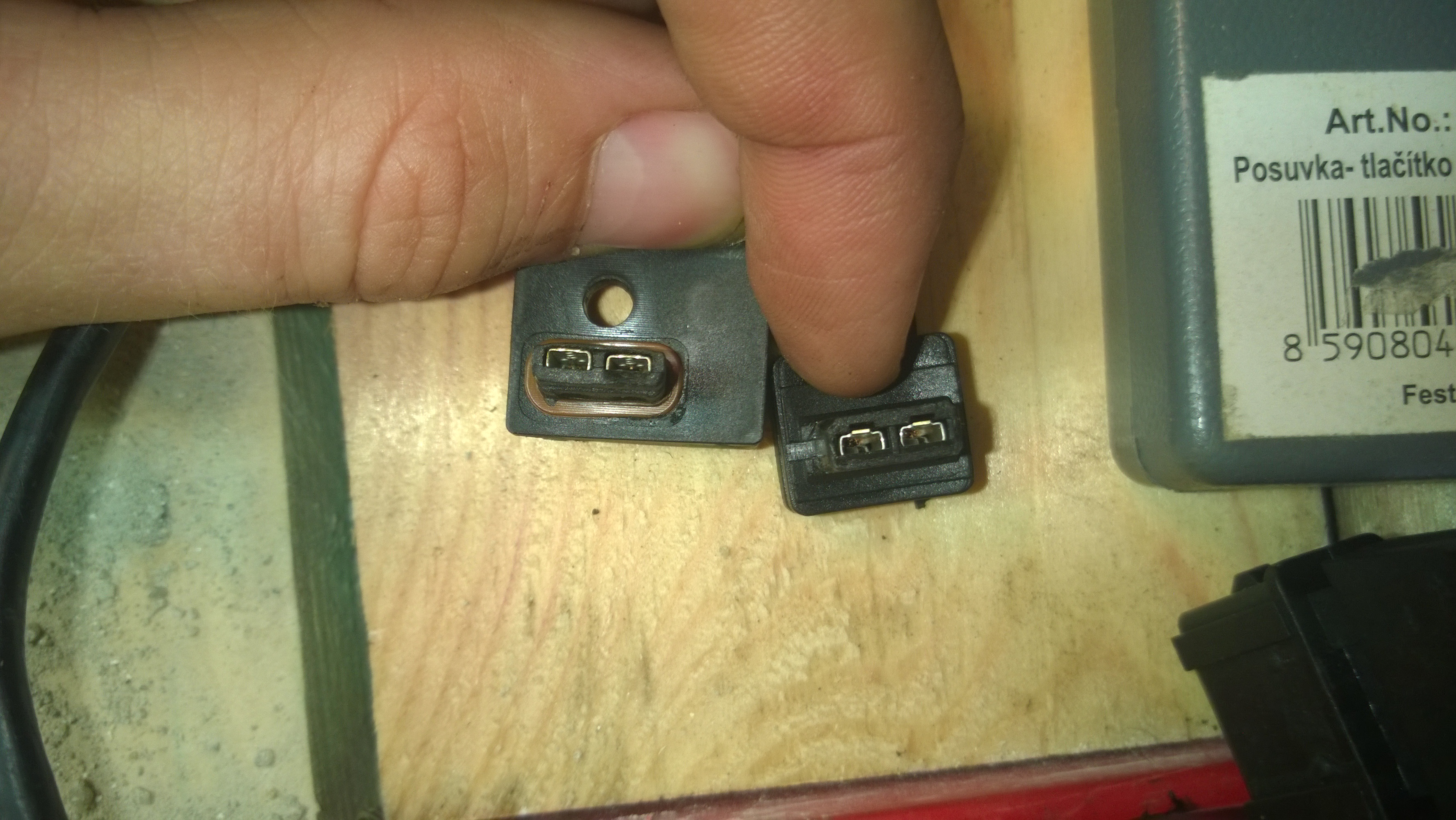

Tak jsem to tam včera zkoušel hodit, ale ten nový konektor je trošku větší. Má po stranách takové zářezy. Každopádně, když už jsem to měl v ruce, tak jsem zkusil ten konektor trošku přizpůsobit. Normálně jsem nožem odřezal ty zámečky a konektor tam najednou šel jak po másle. A drží tam docela fest.
Tahle vypadal můj starý.
A takhle v porovnání.

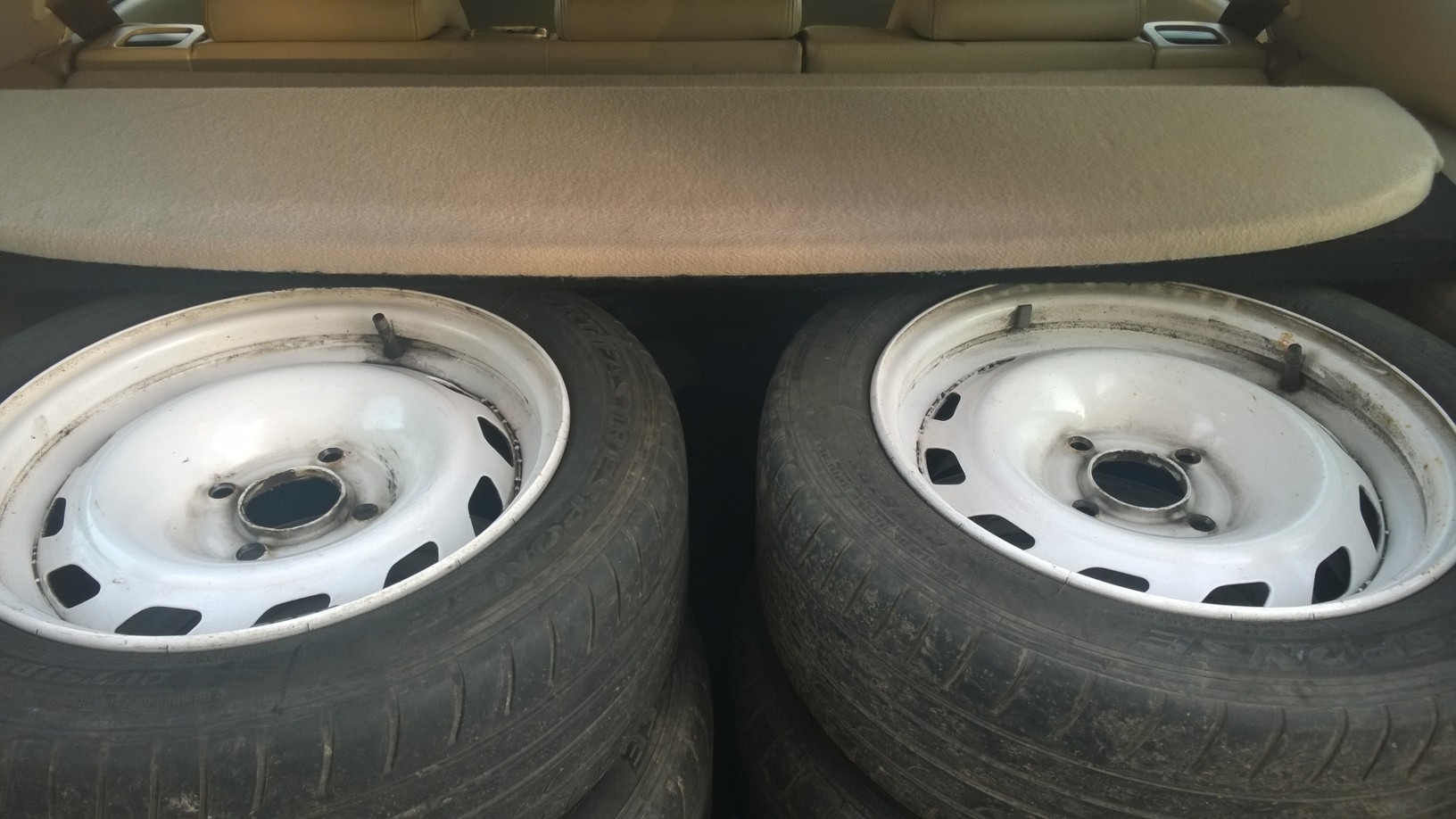

Paradox je, ze ta sada je puvodne asi moje nalepovaci závaží z venku a broky zasekane mezi limcem a stredem a gumy taky stejný.
Peugeot 405 T16
Peugeot 205 Rallye Mi16
Peugeot 205 1.6 Cti
borec616
Příspěvky: 525
Rok narození: 1993
Skutečné jméno: Marek
Příspěvek od borec616 »
A ty broky mají jakej význam?
106 1.4 55 Kw -daily car
ty jsou od pískování si myslim :myslim:
Koldas
Příspěvky: 1467
Skutečné jméno: Pavel
tel.:: 775309405
Bydliště: Spešov
Příspěvek od Koldas »
Zadnej ale zůstáváji tam když se to tryska. Piskuje se piskem a ten tam nezustava
Peugeot 405 T16
Peugeot 205 1.6 Cti
no tak od tryskání, hlavně že si rozumíme ;)
