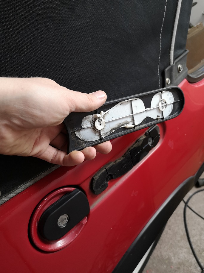

Byla opět malá chvíle času, tak jsem konečně dokončil ledvinku i na straně spolujezdce. Situace tam byla trošku komplikovanější, protože původní ledvinka byla přilepena silikonem a navíc ještě zřejmě zbytky toho původního "lepícího materiálu", který ale zaboha nešel ničím dolů. Musel jsem to nakonec nahřát pomalu horkovzdušnou pistolí, odstranit největší kusy a zbylé lepidlo, které bohužel nechtělo pustit ani technickým benzínem, jsem odstranil falcovým nástavcem na vrtačce. Lak bohužel přišel při téhle náročné operaci k úhoně, ale jelikož to je na místě, kde to nejde vidět, tak jsem to jen srovnal 800 smirkem, přelakoval dvěma vrstvama nějaké červené barvy ve spreji, co jsem našel a navrch jedna vrstva bezbarvého laku a lehce rozleštit. Když je ledvinka na svém místě, tak nejde nic poznat

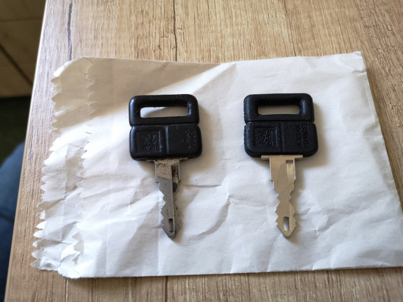

Další položka z TODO listu odškrtnuta. Konečně jsem sehnal druhý "origo" klíč.

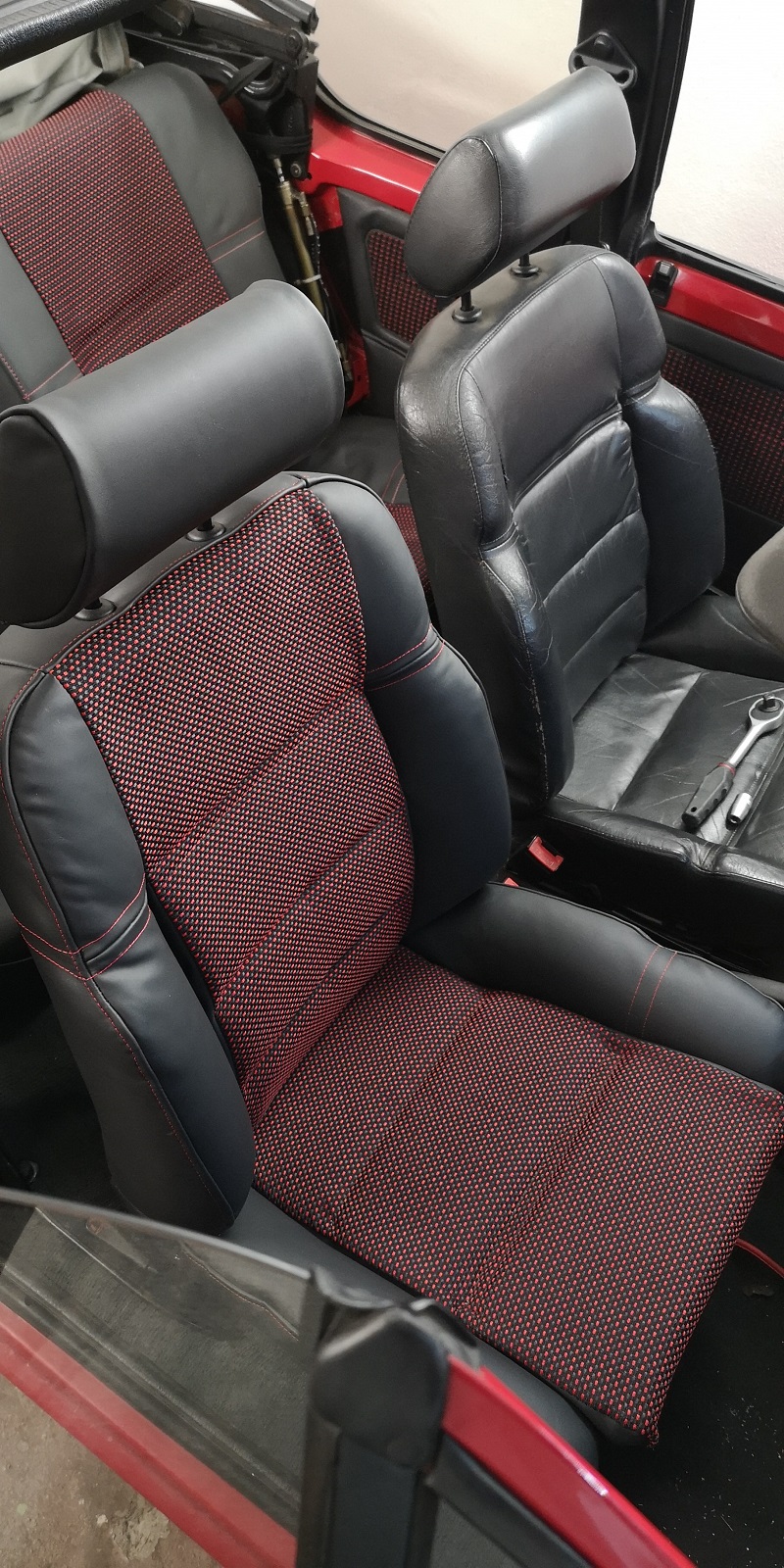

Po neustálém odkládání jsem se konečně dal do výměny sedaček. Malá ochutnávka zde.

Hezké, co ty staré...? Budeš prodávat.?
Jo, až to doprocesuju (snad do týdne, dvou), tak budou určitě k prodeji. Písni mi do SZ mobil na tebe a pobavíme se :)
Kde sa da zohnať ten klučik?
