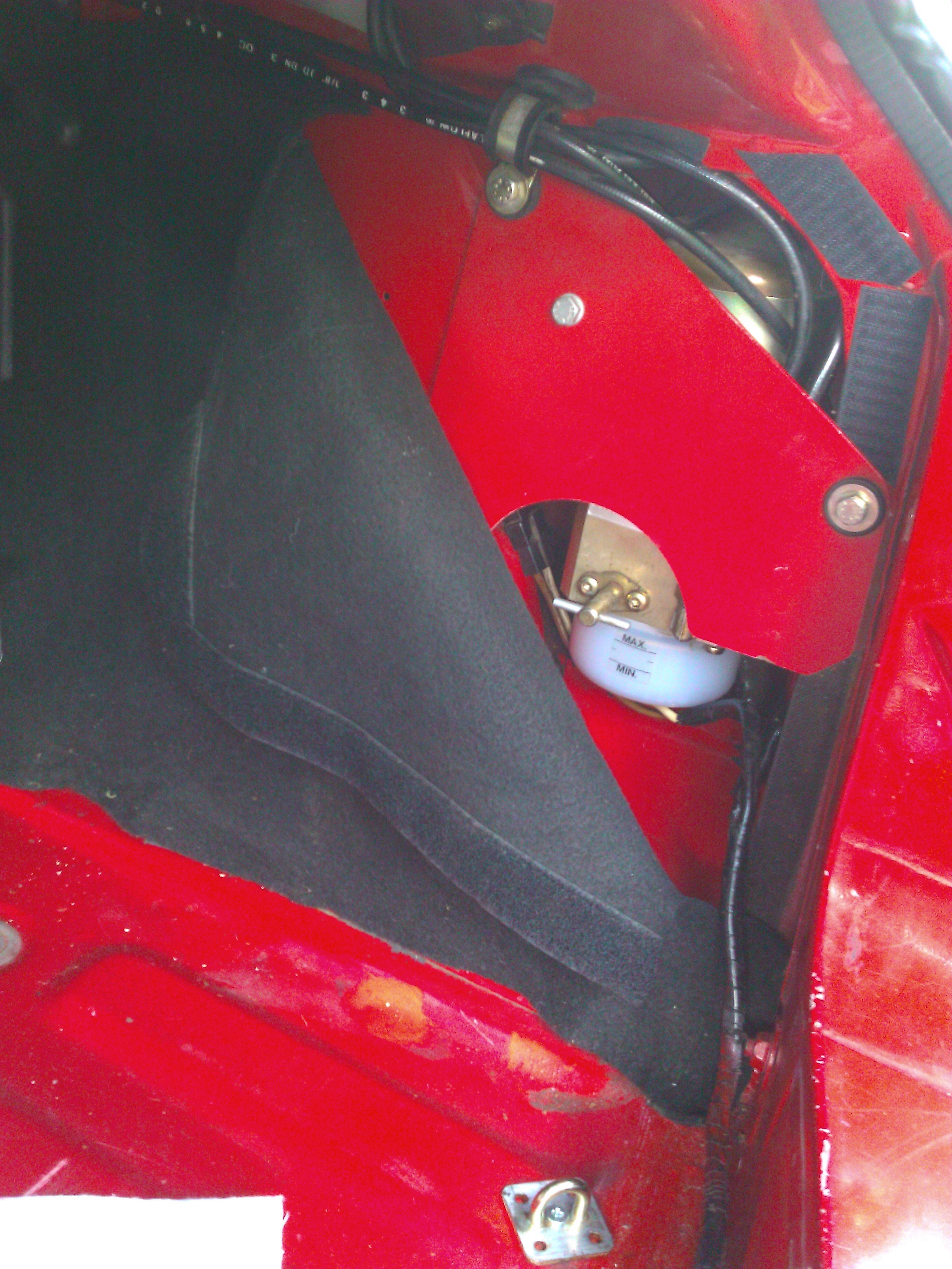

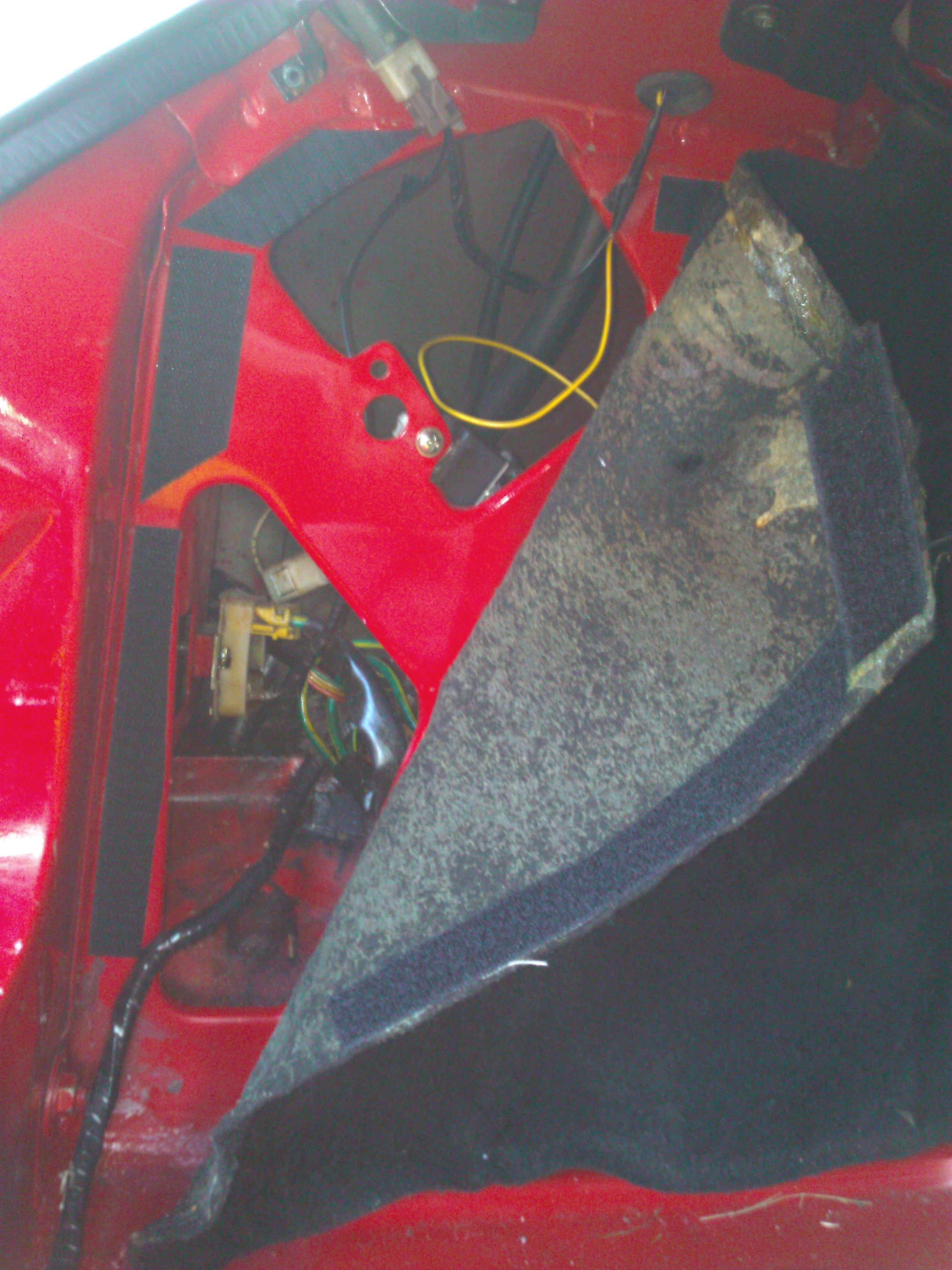

Dneska chvilku odpočinek od učení na státnice, tak jsem se pustil do opravy čalounění na bocích v kufru. Chyběly tam suché zipy a bylo to přilepené napevno nějakým lepidlem. Tak jsem to strhal, očistil benzínem, nalepil nové suché zipy a konečně to drží :)
V týdnu ještě vyřežu nový koberec v kufru, přišiju suché zipy a přilepím k podlaze.

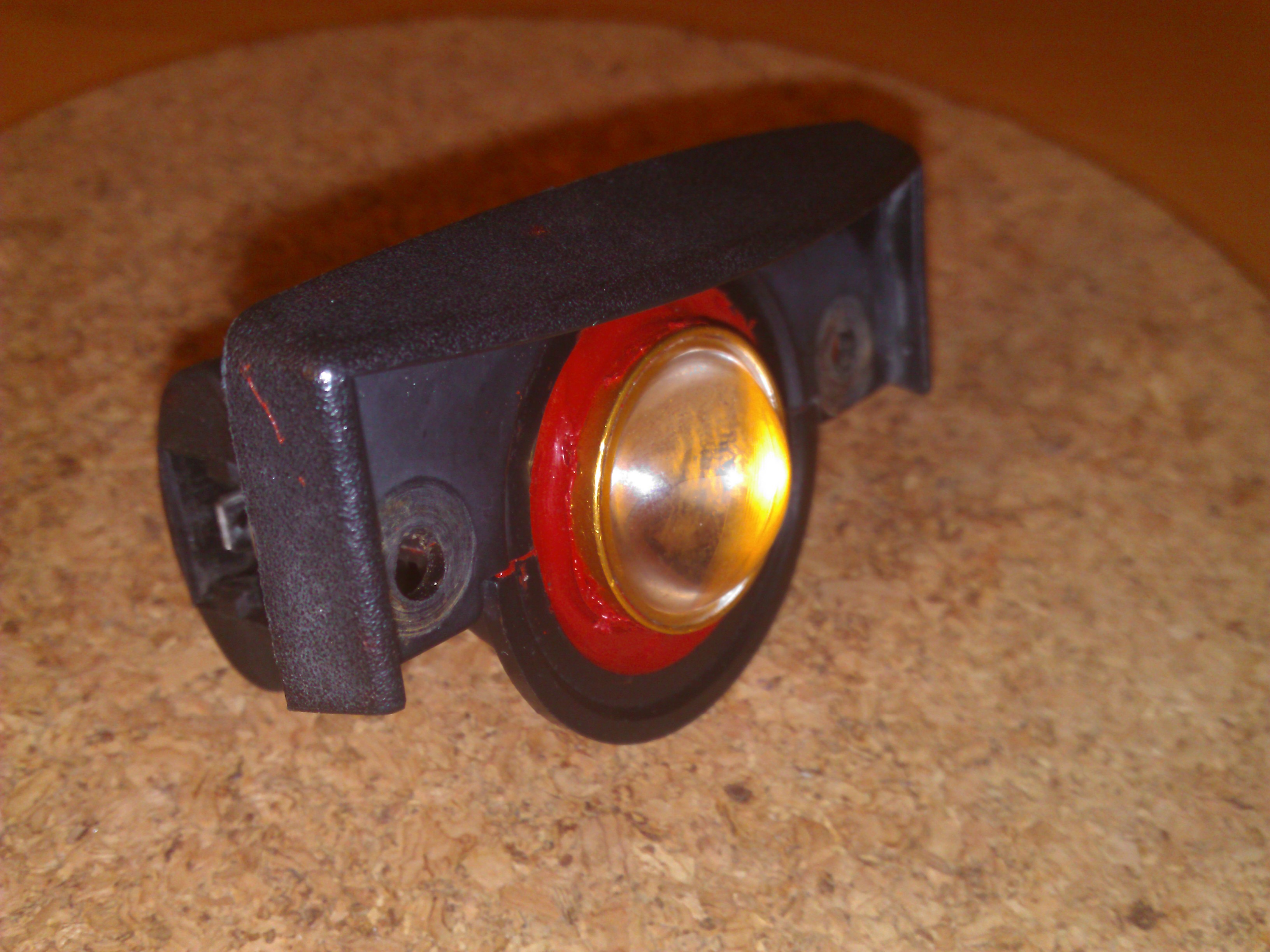

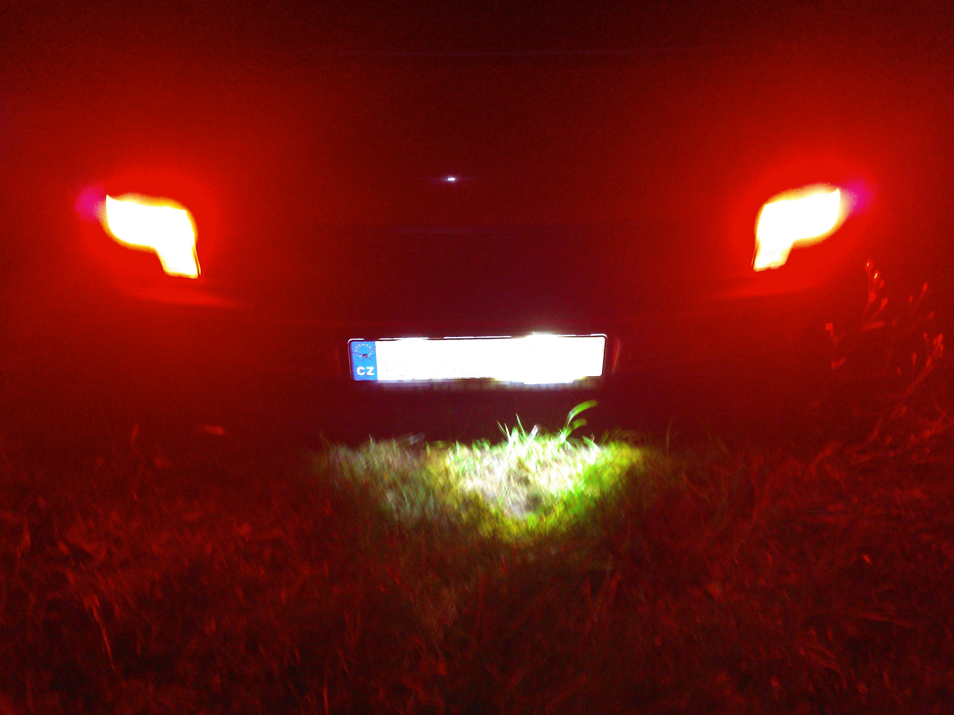

V týdnu jsem se dal do opravy osvětlení SPZ. V levé patici nebyla ani žárovka a v pravé byla, ale svítila jako kdyby na 5V. Rozebral jsem to, levý i pravý konektor jsem musel očistit a chtěl jsem osadit nové LEDky, co jsem koupil http://www.ebay.co.uk/itm/360566758563? ... 1497.l2649 (s masivním chladičem a rozptylovací čočkou)
Problém nastal hned vzápětí - LEDka byla o dost větší, než klasická žárovka, takže nešla namontovat zpátky ta plastová krytka. Tak jsem to vzal vysokoteplotním silikonem a připlácl jsem zárovku rovnou do patice. Zatím to funguje
Akorát levá dioda svítí míň, než pravá. Budu ty kontakty muset pročistit ještě jednou.

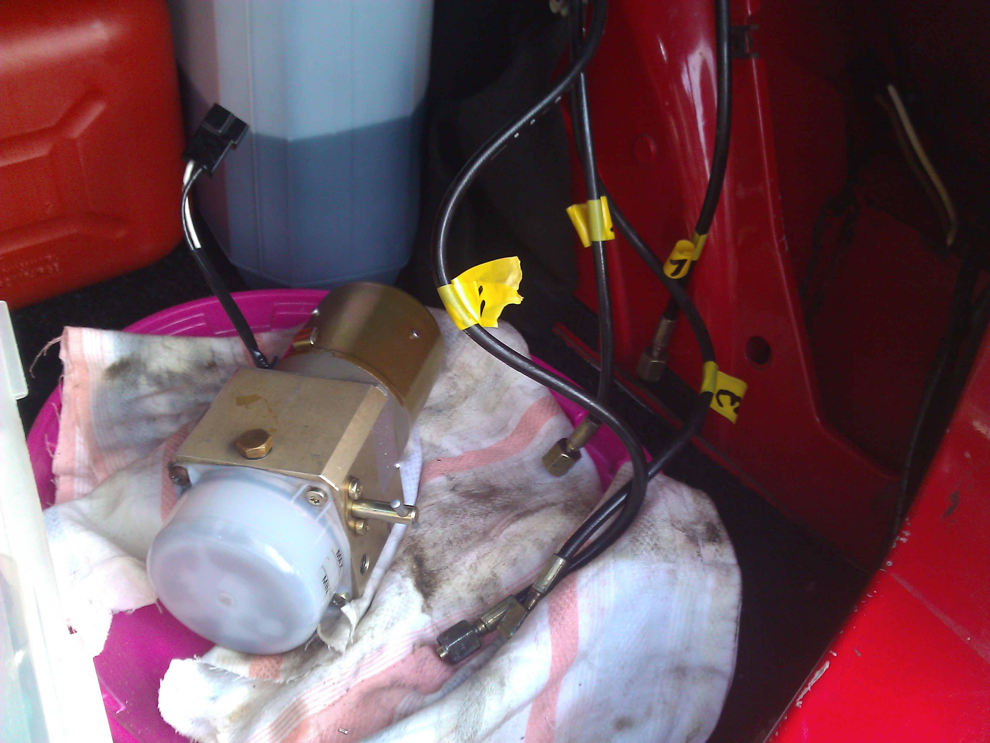

Včera jsem se pustil do opravy elektrického stahování střechy. Po Hrochem jsem to přebral v odpojeném stavu s hadříkem na vytékající hydraulický olej pod servem. První krok - odpojení hydraulických hadic od serva byl asi nejtěžší úkol - ani po důkladném promazání odrezovačem nešlo povolit jediný sřoub. Nakonec jsme na to museli být tři - jeden držel servo, druhý hasákem koleno hadice a třetí se klíčem snažil povolit hadici. 4 hadice jsme povolovali asi hodinu

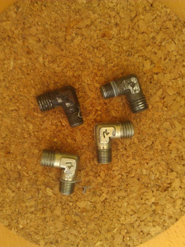

Po vymontování jsem objevil ten únik oleje - dvě kolena už netesnila a byly docela solidně zarezlé. Všechno jsem teda vymontoval, servo očistil benzínem a vylel hydraulický olej. V týdnu se stavím někde do obchodu s hydraulikou a seženu ty nové kolena a asi i koncovky hadic, když už jsem se do toho pustil. Taky jsem musel rozebrat střední tunel a připojit konektor k tlačítku ovládání střechy.
Jinak servo na prázdno točí pěkně potichoučku, takže to snad bude ok. Na samotné písty stahující střechu jsem se ještě nedíval, na to kouknu až zabuduju servo zpátky. Držte mi palce :)
