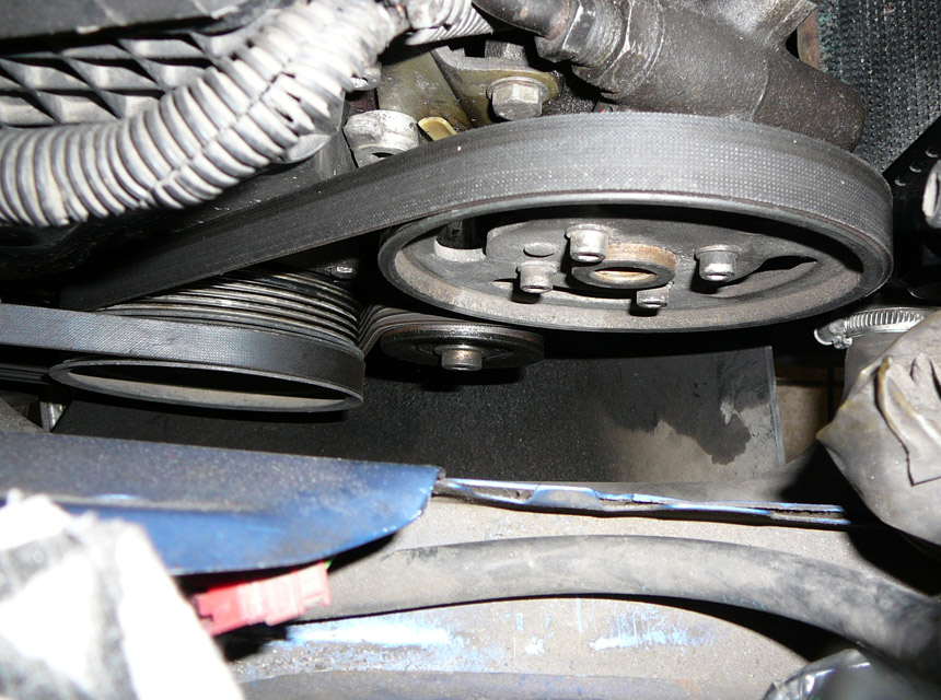

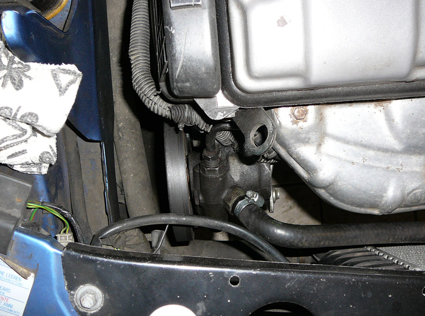

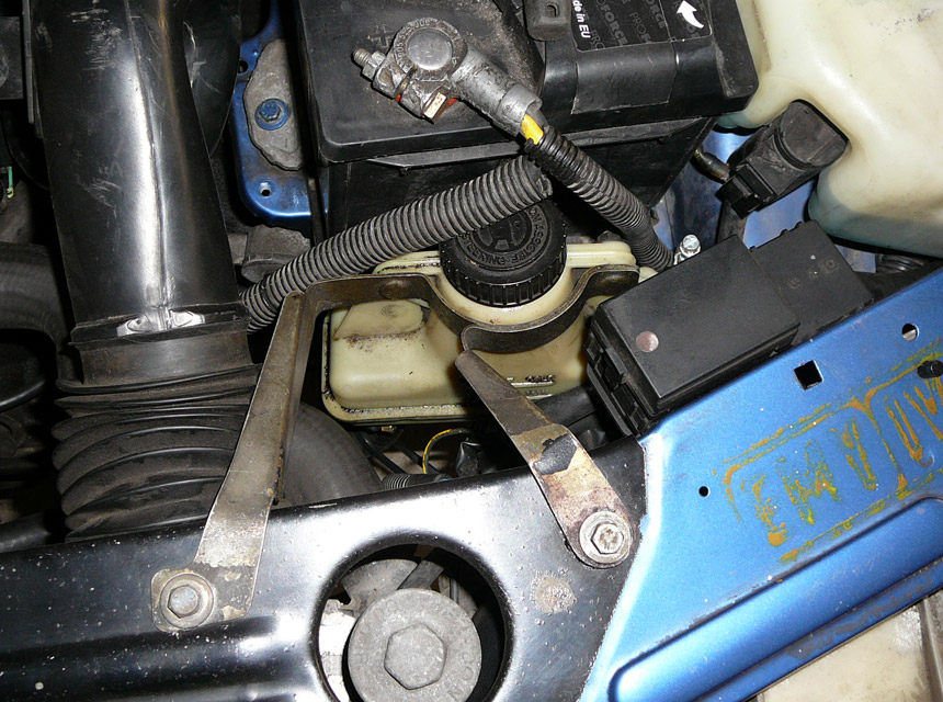

Příspěvek od Bluedevil »
Zatím jsem to nafotil jen letem světem, chtělo by to zespodu, ale nedostanu se teď na zvedák... :-(
Umístění servočerpadla:
Pohon čerpadla:
Umístění nádobky na olej:

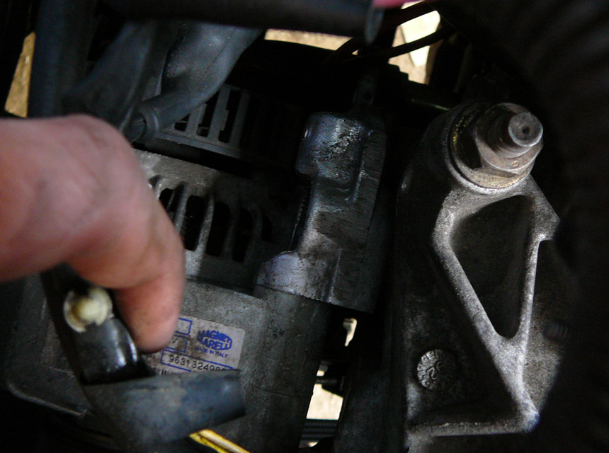

Re: Posilovač řízení
Příspěvek od Gordy »
No,přesně takhle to chci a kam jsi dal altík,ten je za motorem na nějakym dalším držáku?
Jo, je vzadu za motorem... Mám zatím jen tuhle fotku, pokusím se nafotit to trochu detailněji... ;)

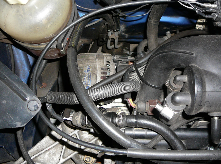

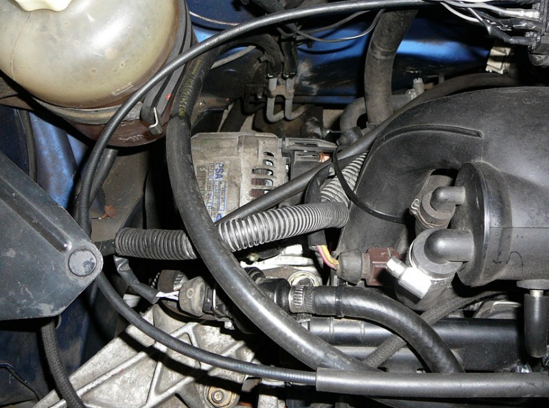

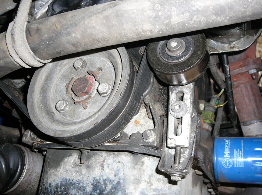

Tak ještě doplním foto napínací kladky na servo:
A uchycení altíku za motorem - je na takovém malém držáku, co se šroubuje do držáku motoru:

Altík se šponuje bez kladky, kladka je jen na servopumpu, každý má svůj řemen...

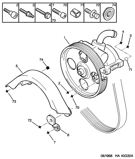

Naftová 306tka by měla mít tohle čerpadlo, ale nikde tam není žádný držák...
čerpadlo podle obrazku odpovídá tomu do mam doma ... zkusím se ješte podívat do nejakých 306tek v dieslu jak to mají řešené :)
