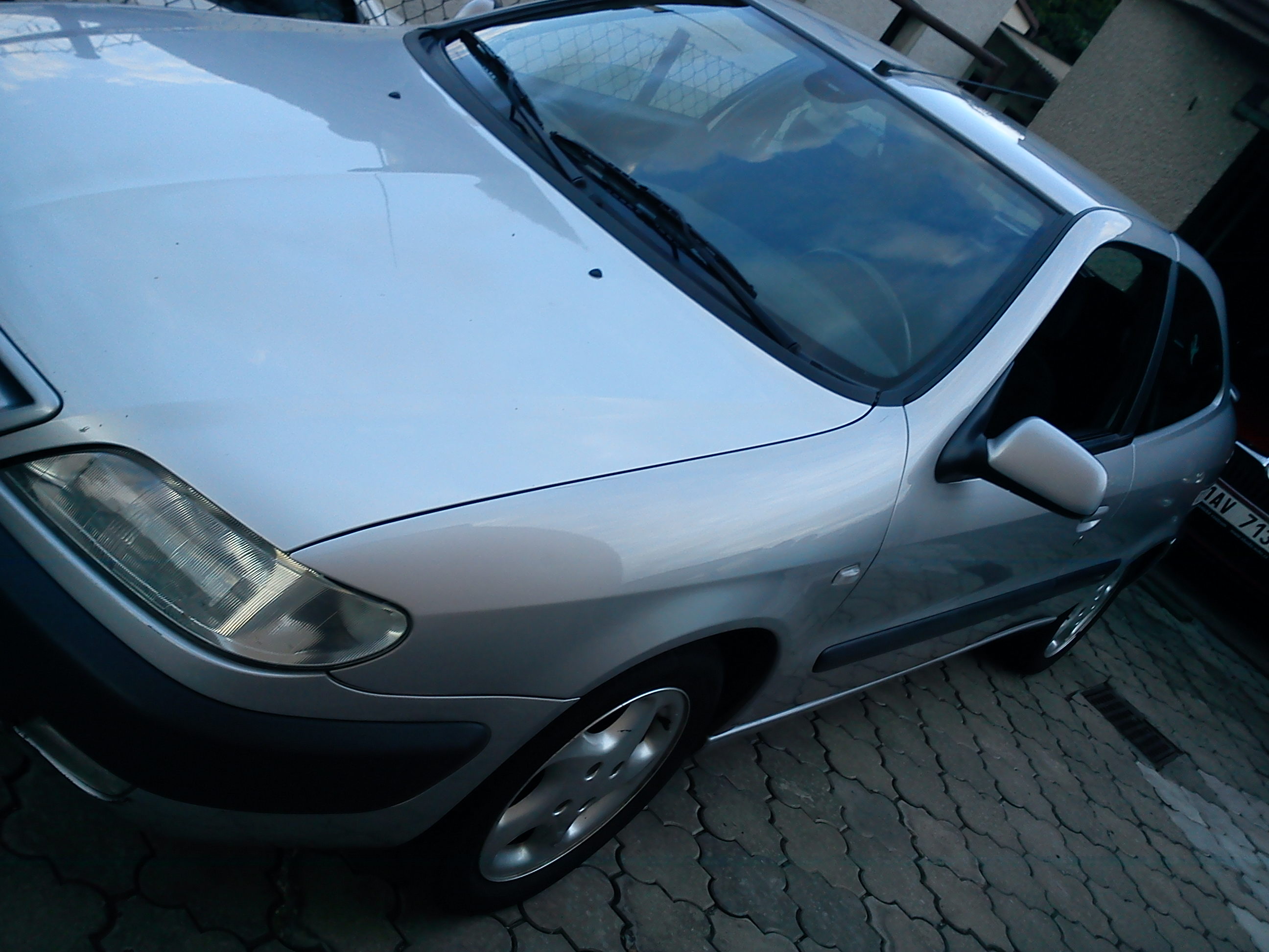

Takže 205 ka se stěhuje do Letňan a její místo nahradila Xsara VTS 1.8 16v

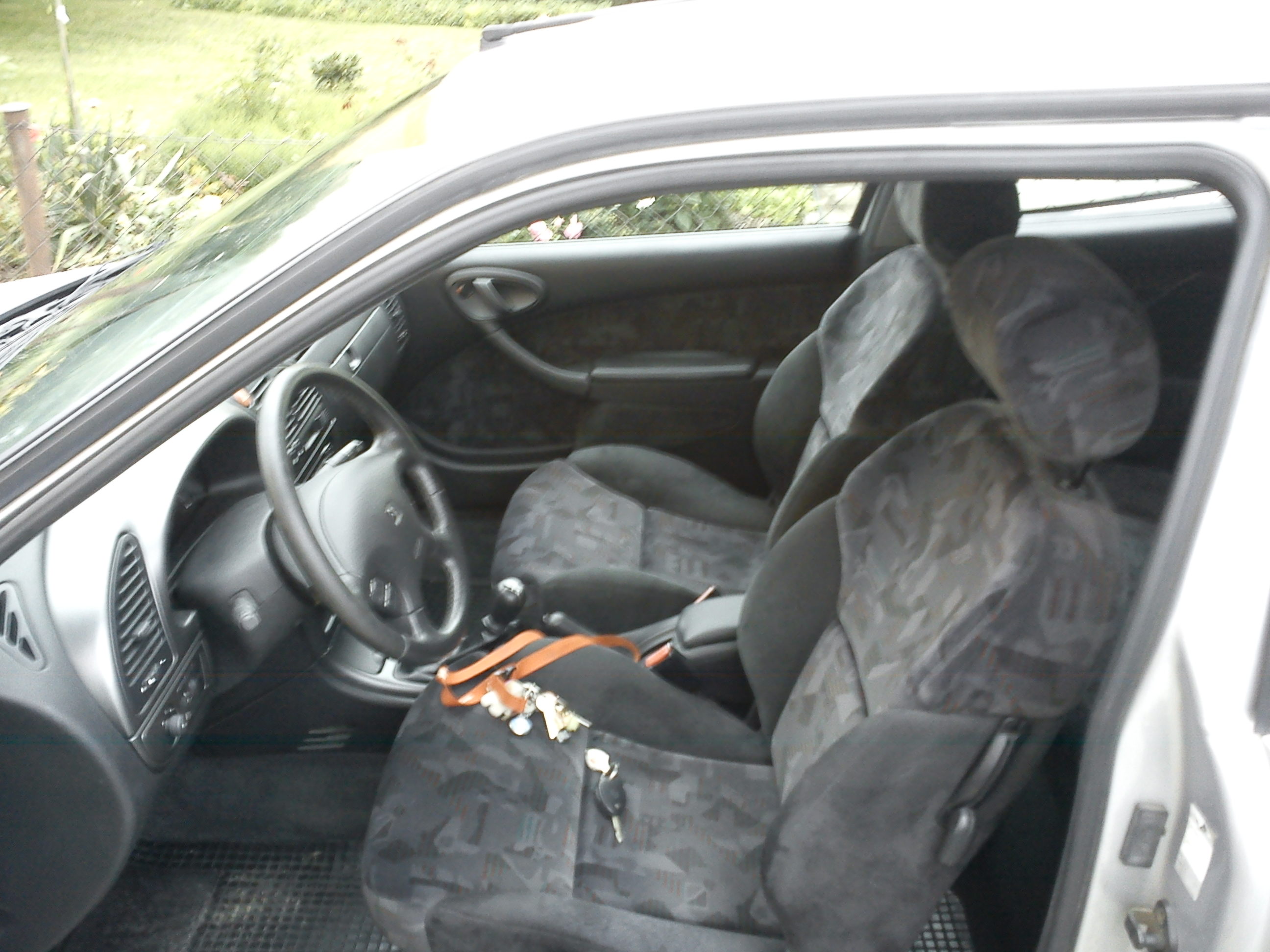

je to rok 99, najeto 140 tisíc, 20tisíc po rozvodech, motor je XU7JP4, vyměměný krokáč a map senzor. Olej z toho nikde neteče. Překvapila mě dlouhá pětka, auto ve 130 točí 3400, což je rozhodně lepší než 4200 u 1.4ky
auto má VTS látkovej interiér, abs, kotouče na všech kolech (vepředu 266mm), podvozek je taky níž než u obyčejný xsary. Má to dost tuhou spojku, řazení i plyn, ale nato se rychle zvyká. Je na tom pár škrábanců, ale žádná koroze. Podvozek je zatim ok, naštěstí se dají měnit čepy sapostatně. Takže jenom filtry, olej a svíčky a bude jezdit

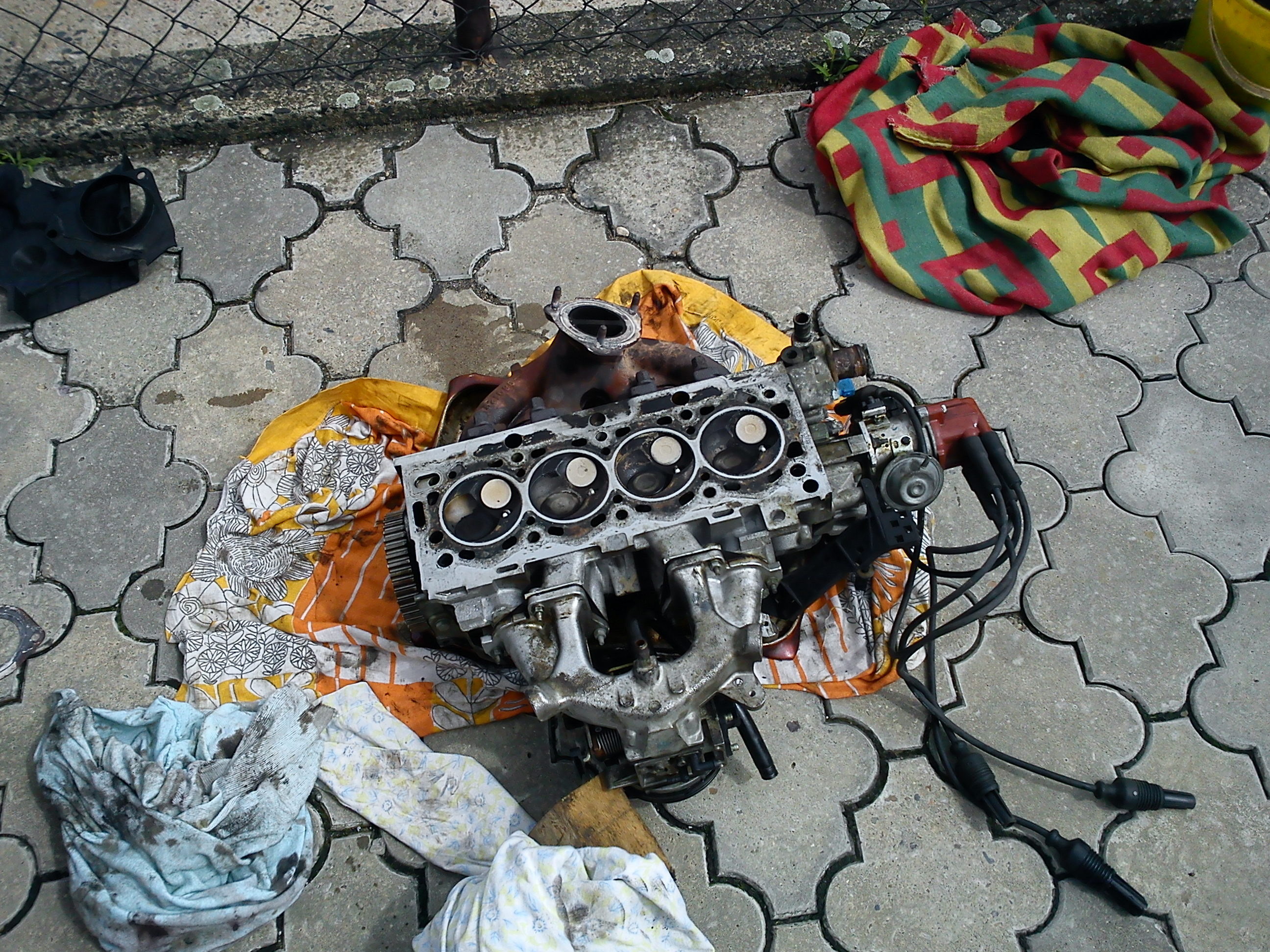

dneska přišla 1.4ka o hlavu, dneska mi to trvalo jenom 4 hodiny než zase zavrčela

otazka zjakeho duvodu si mnenil tesnení. ´Mne to rosi pod hlavou a taky bych to potreboval vymnenit ale zase se bojim aby to nedelaly krousky nebo neco jinyhovinorak píše:dneska přišla 1.4ka o hlavu, dneska mi to trvalo jenom 4 hodiny než zase zavrčela
Re: Zelená bestie Griffe + xsara vts
těsnění jsem dělal, protože šla voda do oleje

jo to mne nejde . mne to rosi a myslim si ze to jde i do valcu pod tim tesnenim pac to trosku zakouri zezacatku . ale zase to neni takoví jako to delalo kdyz mi to slo pres krousky a pres ventily to hulilo 10x tolik . je tu moznos ze to de pres to tesnení ??
