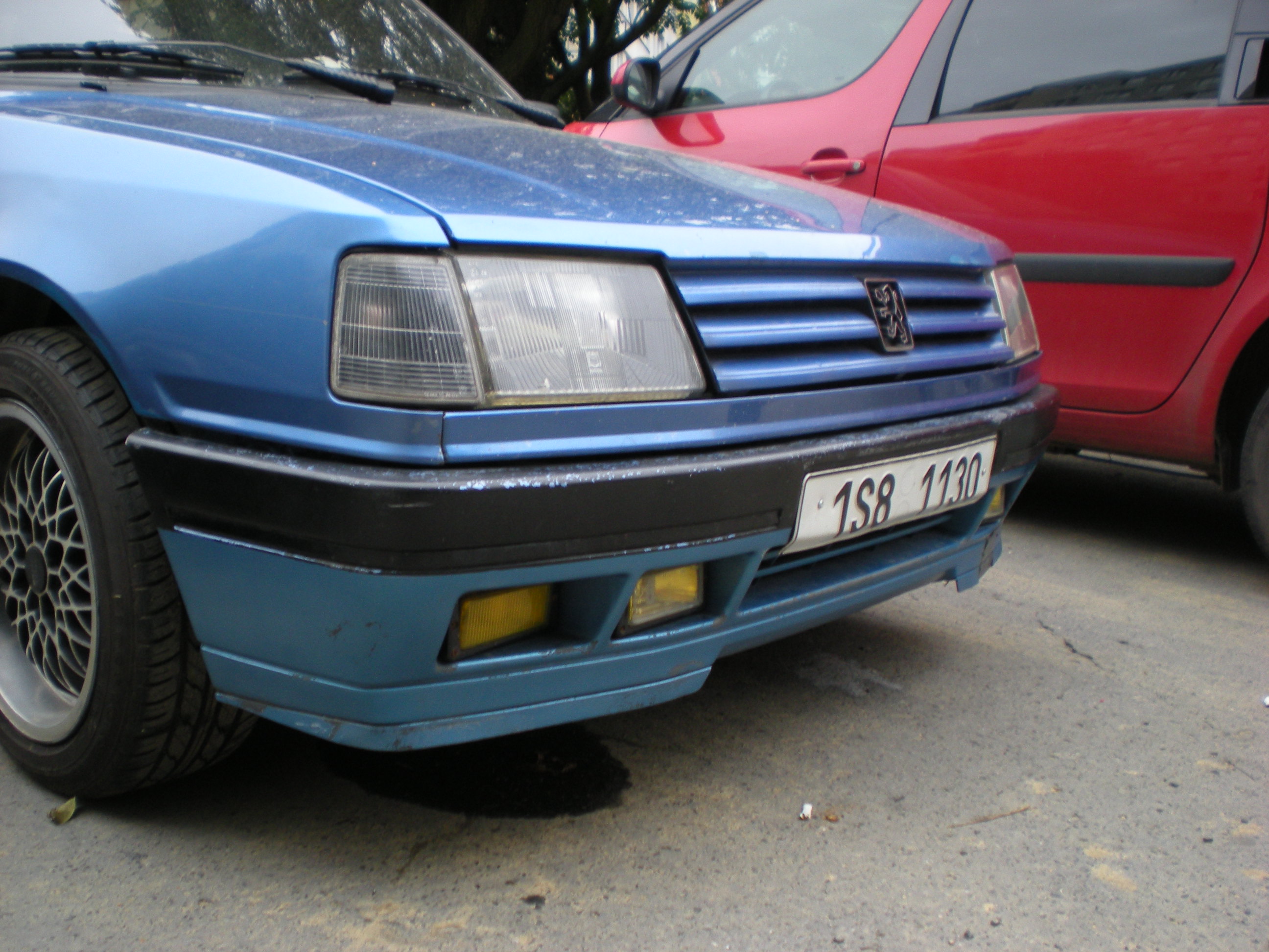

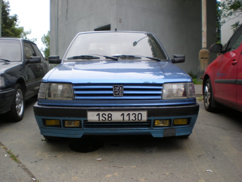

jeste dotaz: jak dopasovat kapotu? krom tech kumovych dorazu to jde nejak?
Re: 309 GTi16 :-)
Pomocí těch 4 šroubů, co jí drží. Záleží co přesně potřebuješ, ale tím jde taky srovnat. Když jsem dával tu bílou tak jsem to tak udělal.Stephen píše:jeste dotaz: jak dopasovat kapotu? krom tech kumovych dorazu to jde nejak?
Re: 309 GTi16 :-)
potrebuju aby mi sedela s blatnikama u svetel.Ted ji mam vis nez hrany blatniku,ale pritom mam ty gumova dorazy zatazeny co to jde
Re: 309 GTi16 :-)
A s blatníkama u u skla ti sedí? Protože pokud tam sedí, tak je to jenom o těch dorazech, případně jestli tam někdo nedal nějaký jiný. Teď jsem si tak vzpomněl, že já jsem je vyndal a už jsem je tam ani nevracel :-D Musím je najít a dát je tam.
Re: 309 GTi16 :-)
jj u skla sedi.TAky zkusim je vyndat uplne jak se to srovna nebo ne.Jinak to vyresit nejde vid?
Re: 309 GTi16 :-)
Vlastně jde, vyndej ty gumy a seřiď to šroubem s pružinou (co zapadá do zámku) a pak podle toho případně dej ty gumy nebo je zkrať.Stephen píše:jj u skla sedi.TAky zkusim je vyndat uplne jak se to srovna nebo ne.Jinak to vyresit nejde vid?
Re: 309 GTi16 :-)
to sem se znazil pohnout tim sroubem na zamku kapoty a vubec to neslo
Re: 309 GTi16 :-)
Já to dělal s tátou, jeden drží stlačenou pružinu a druhej otáčí šroubem. Myslím, že kleštěma, že to ani ničím jiným nešlo :-)
Re: 309 GTi16 :-)
ok zkusim někoho splašit aby držel a já budu šroubovat
