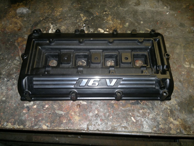

sotyho práce na víku, když nic, tak ten motor bude aspoň dobře vypadat

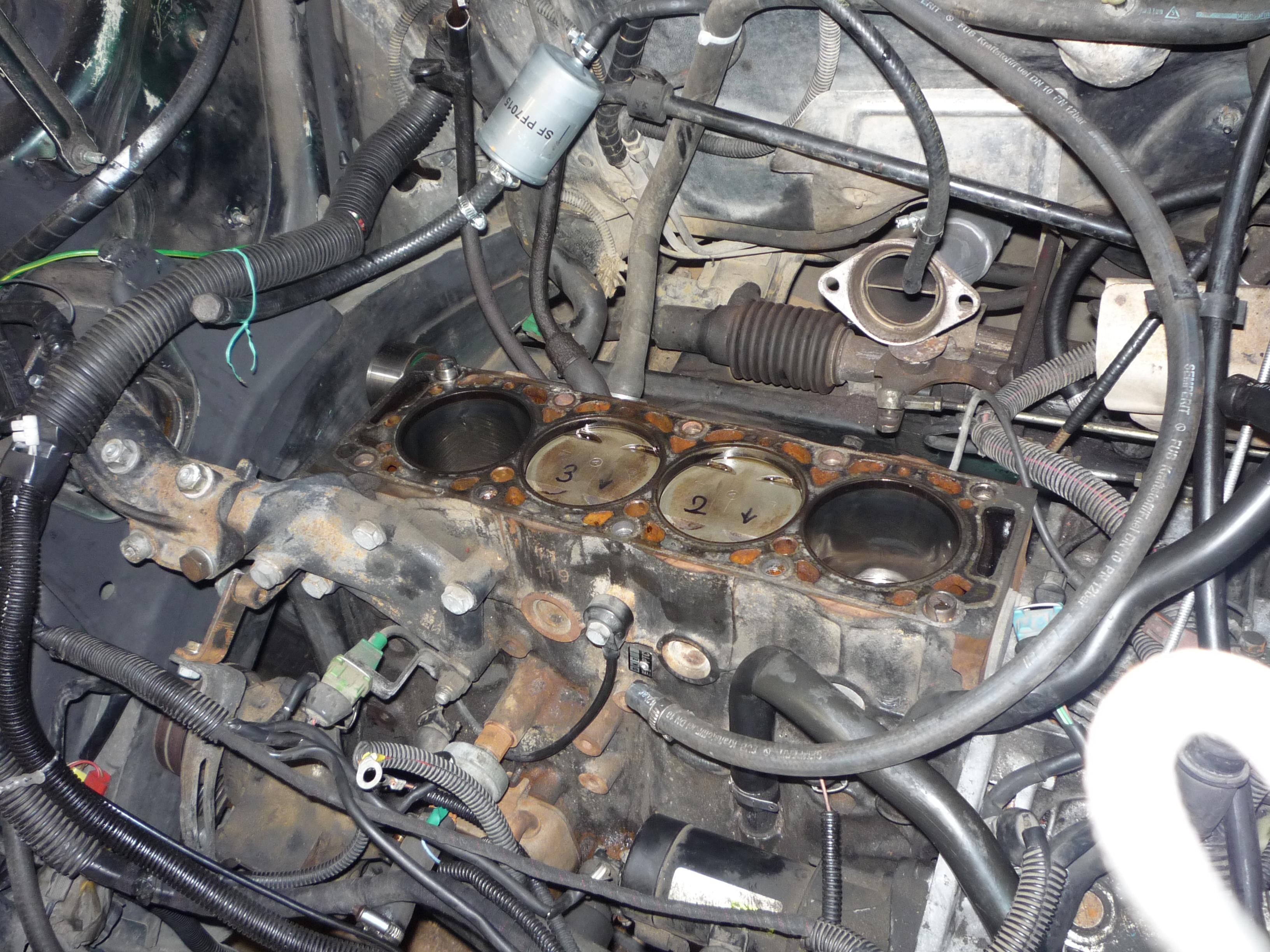

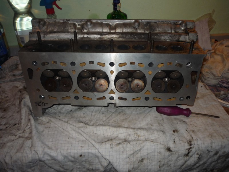

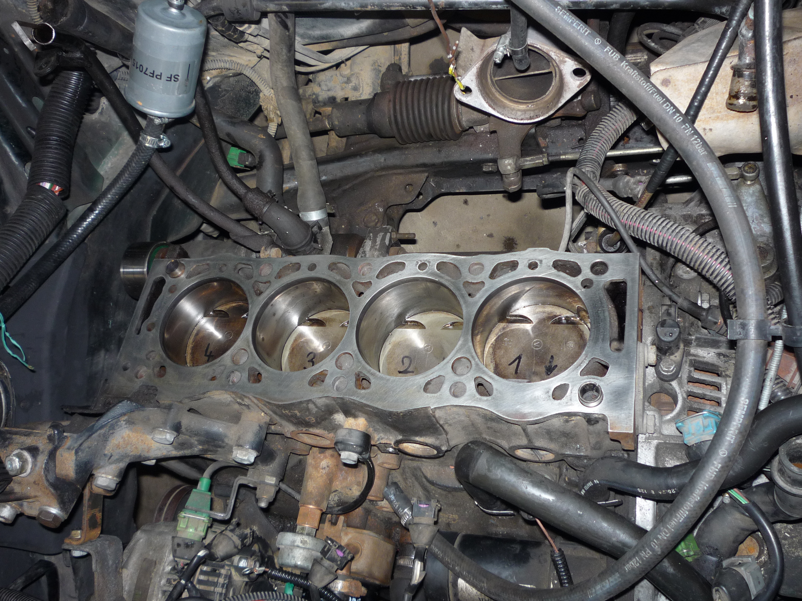

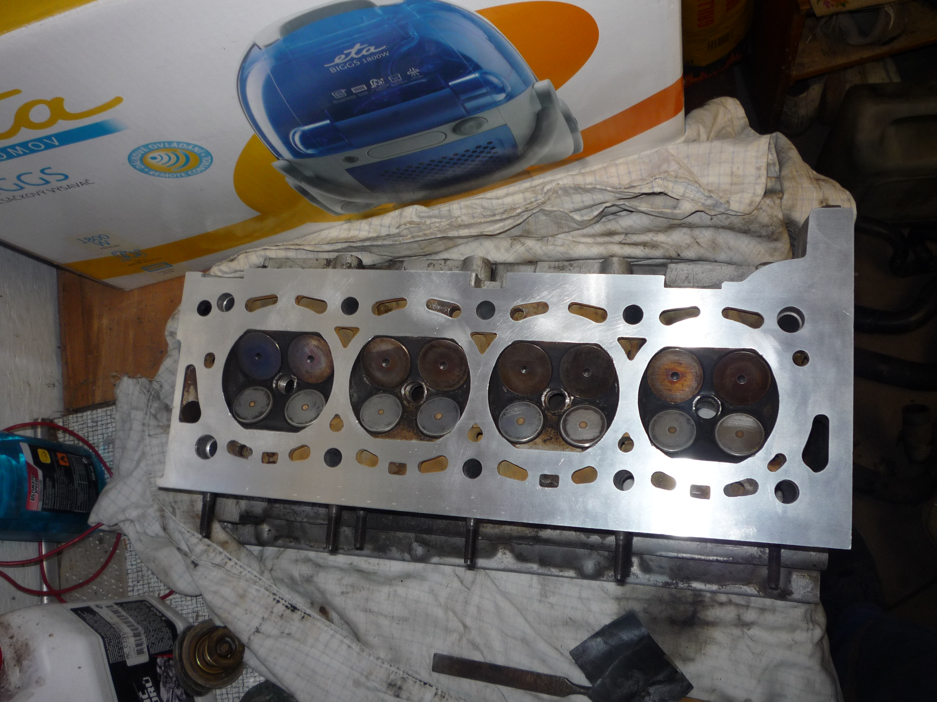

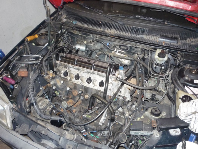

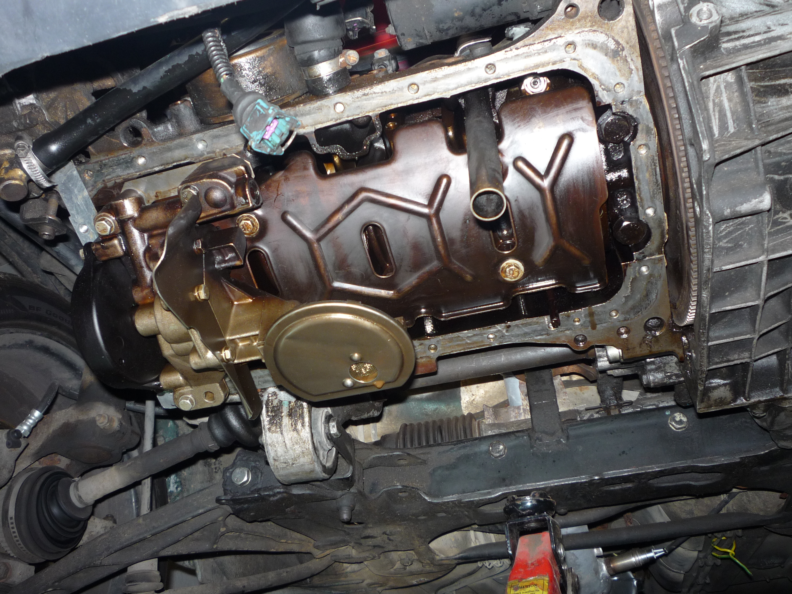

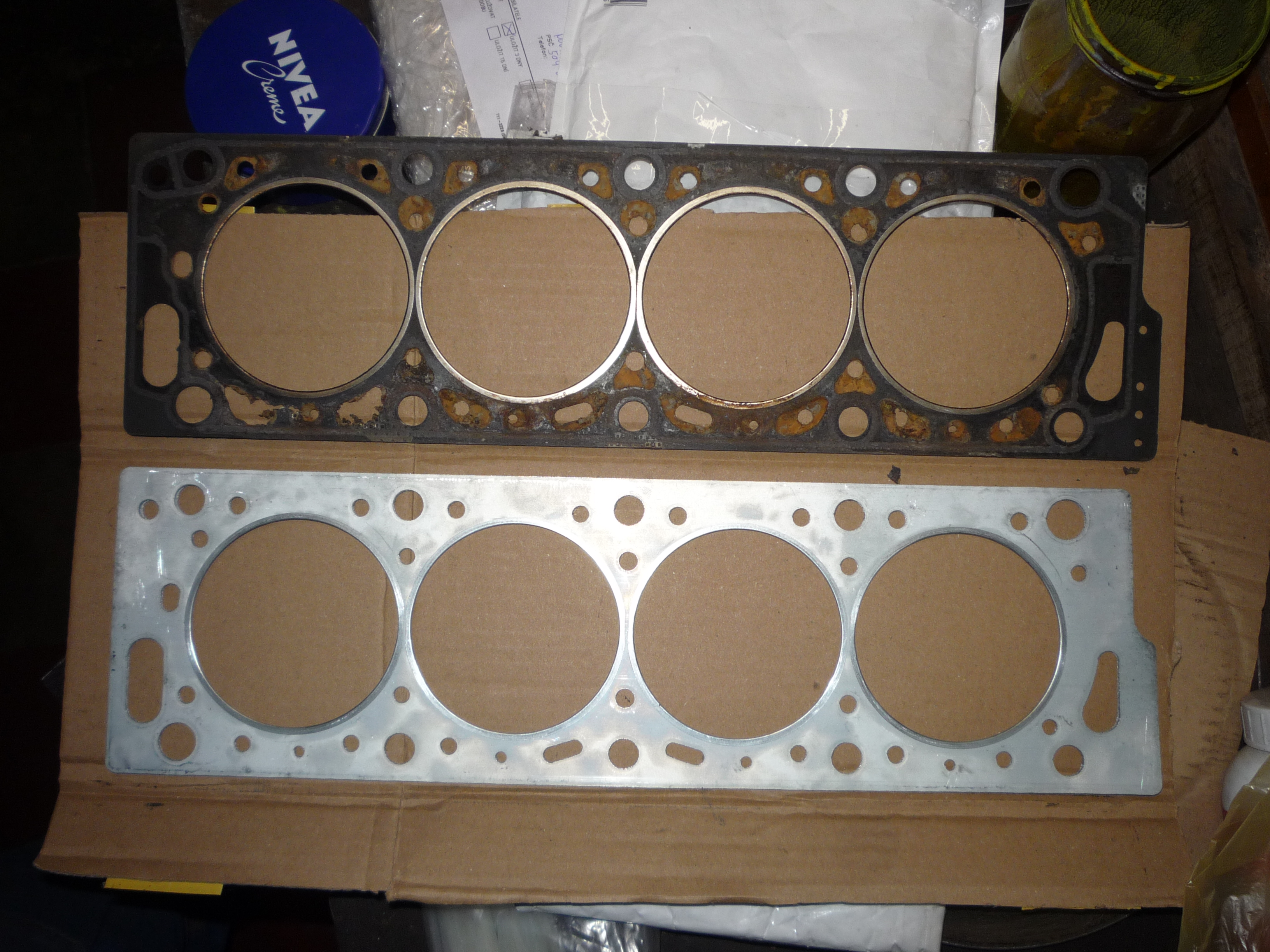

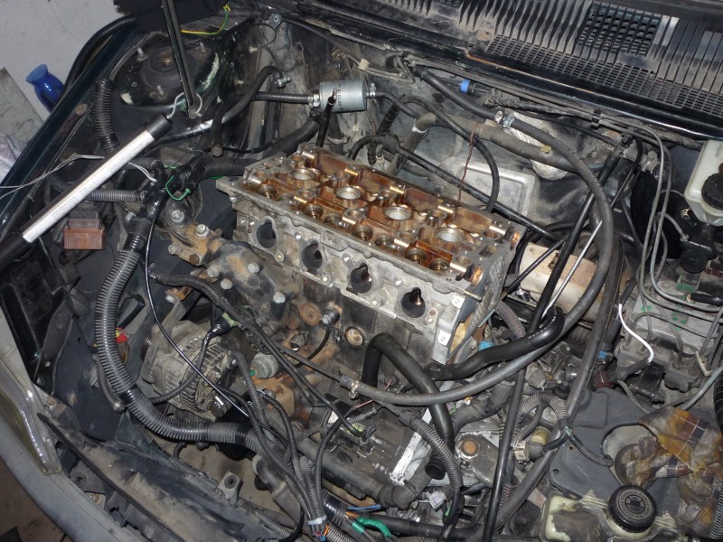

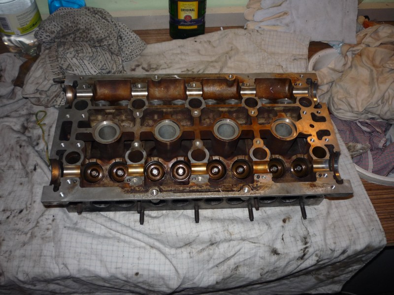

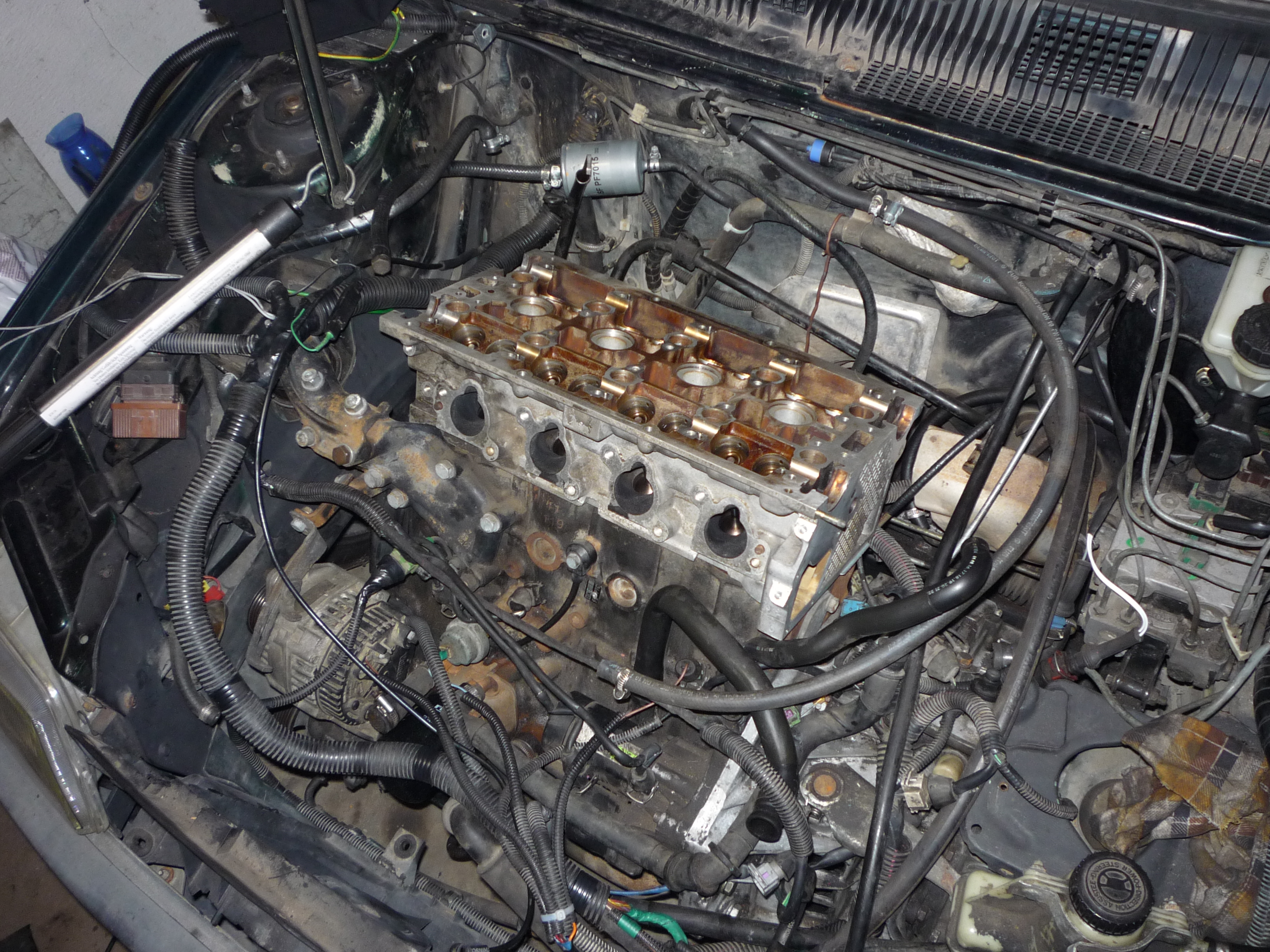

Dneska mi přijel kamil pomoct s hlavou, kterou úspěšně složil. Já sem zatim nandal písty a ustrojil spodek motoru.

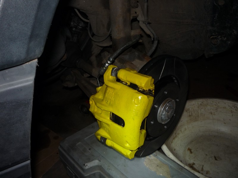

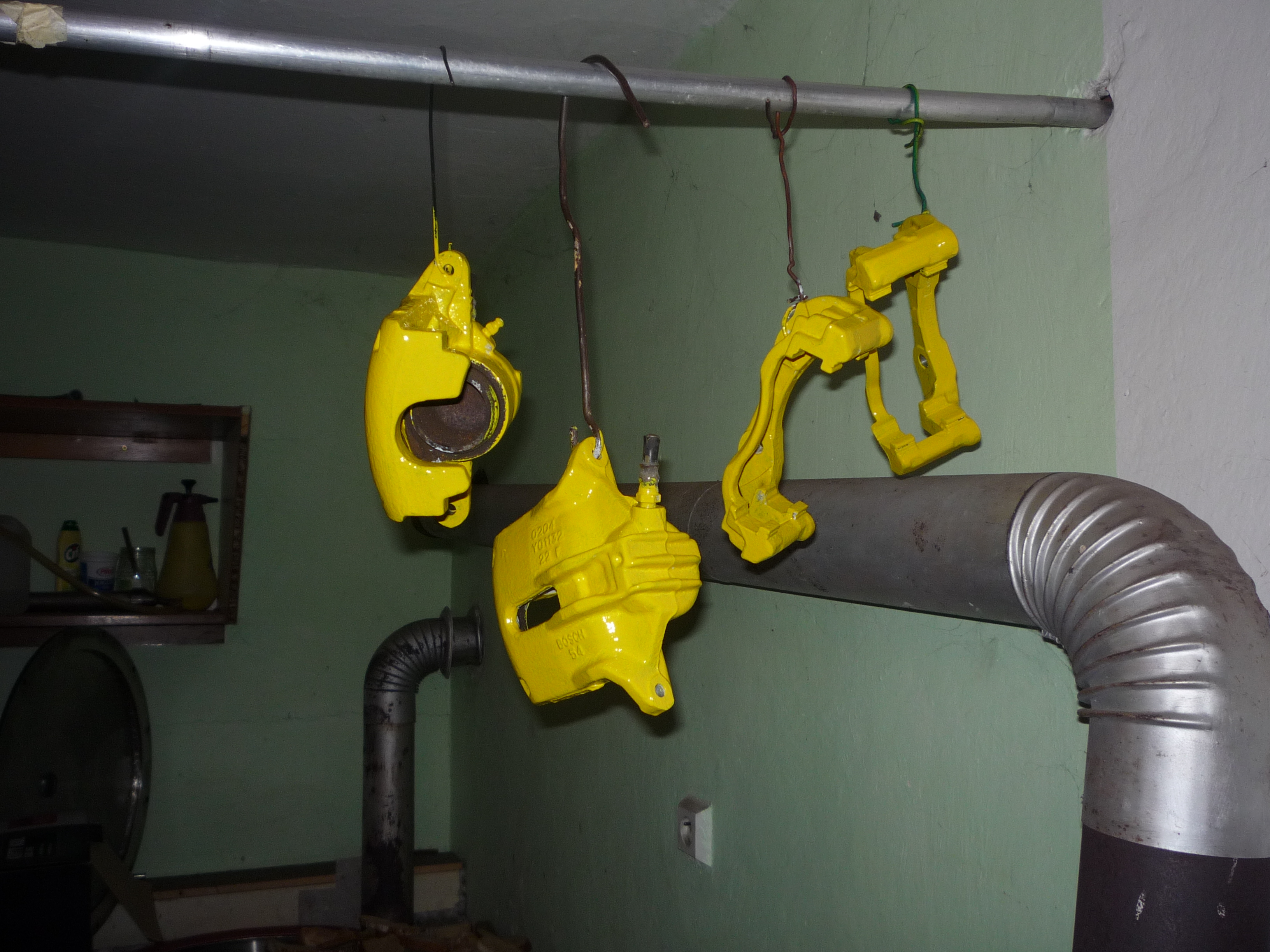

Taky jsem očistil a natřel třmeny a nakonec zkouška návleků do světel

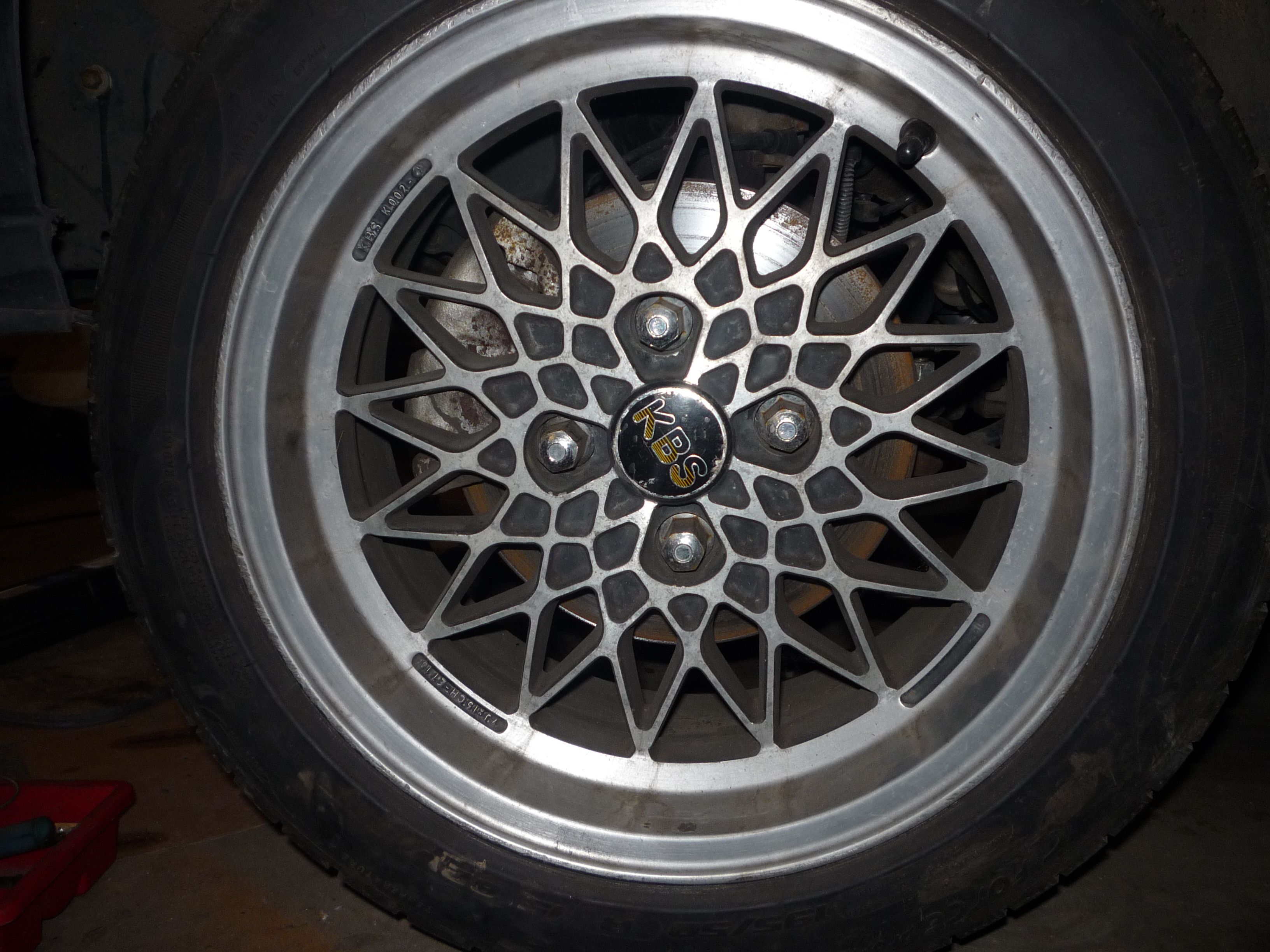

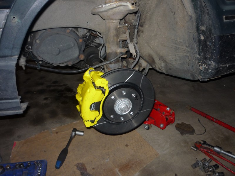

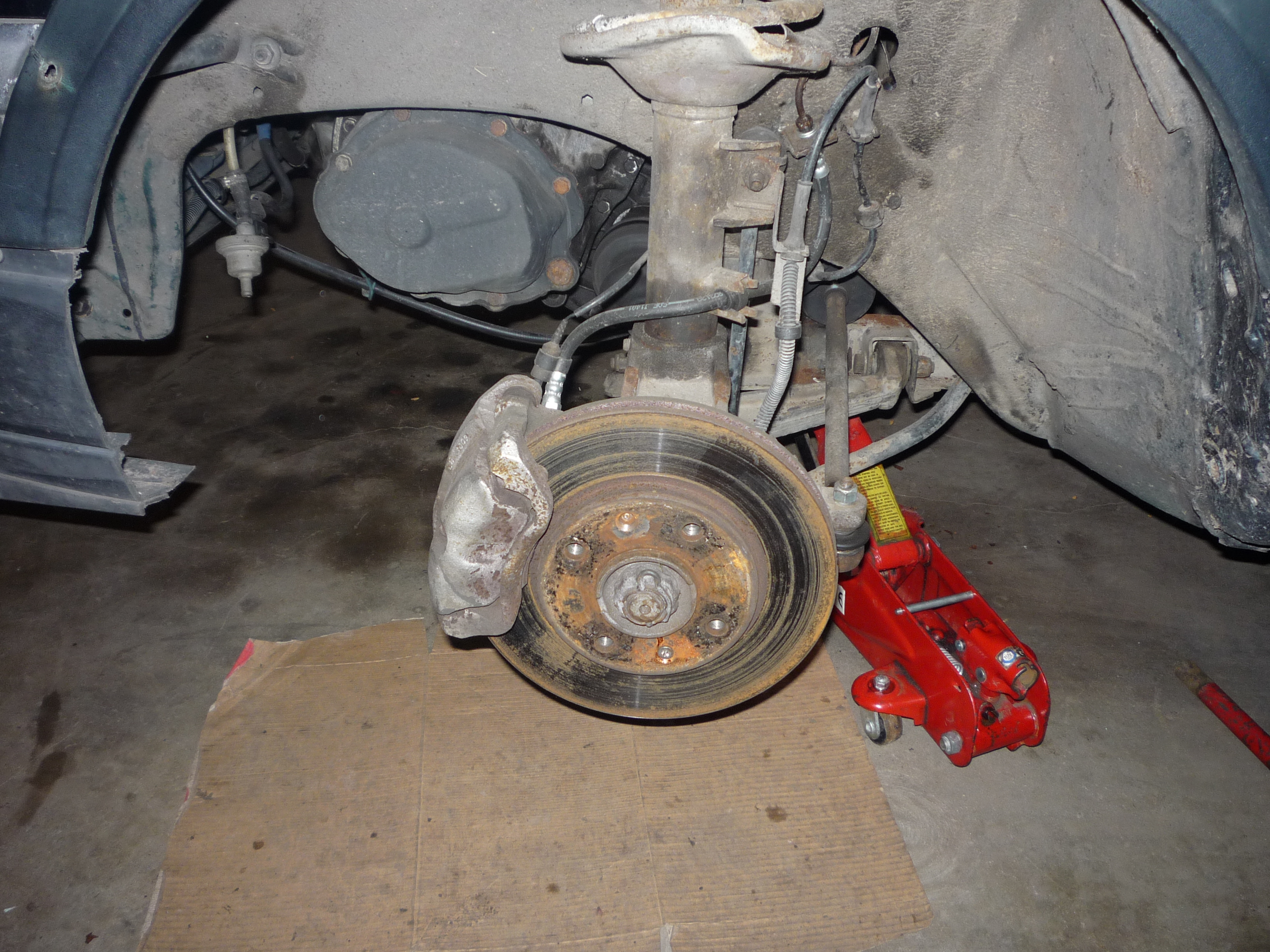

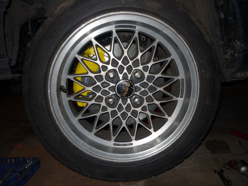

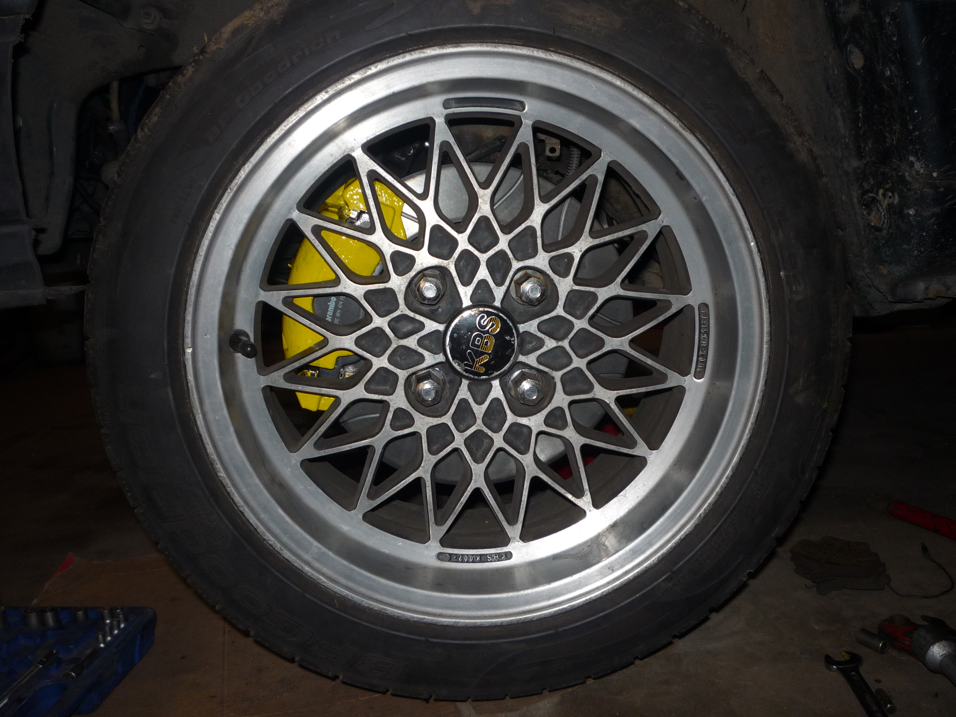

Dneska brzdy
minulost (sériový třmeny girling, kotouč 247mm) současnost (Třmeny Bosch 54 - citroen berlingo hdi, kotouče brembo max 266mm) ještě teda musim koupit delší hadičky, protože ty původní jsou hodně našponovaný

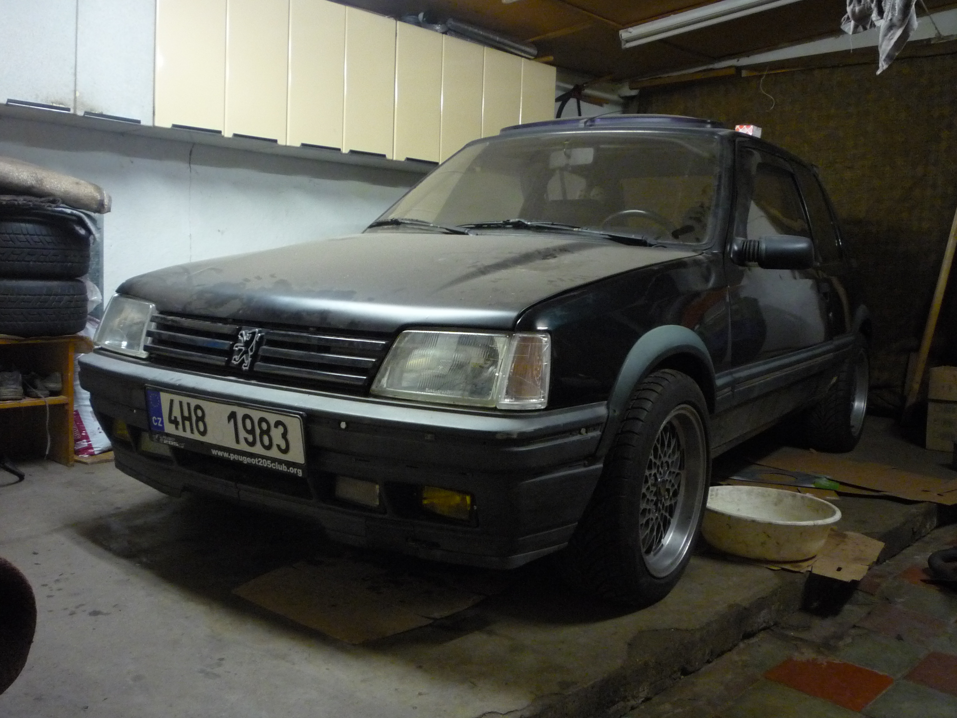

"rámus" je na autě
tý podlahy si nevšímejte, ta je v plánu hned po motoru

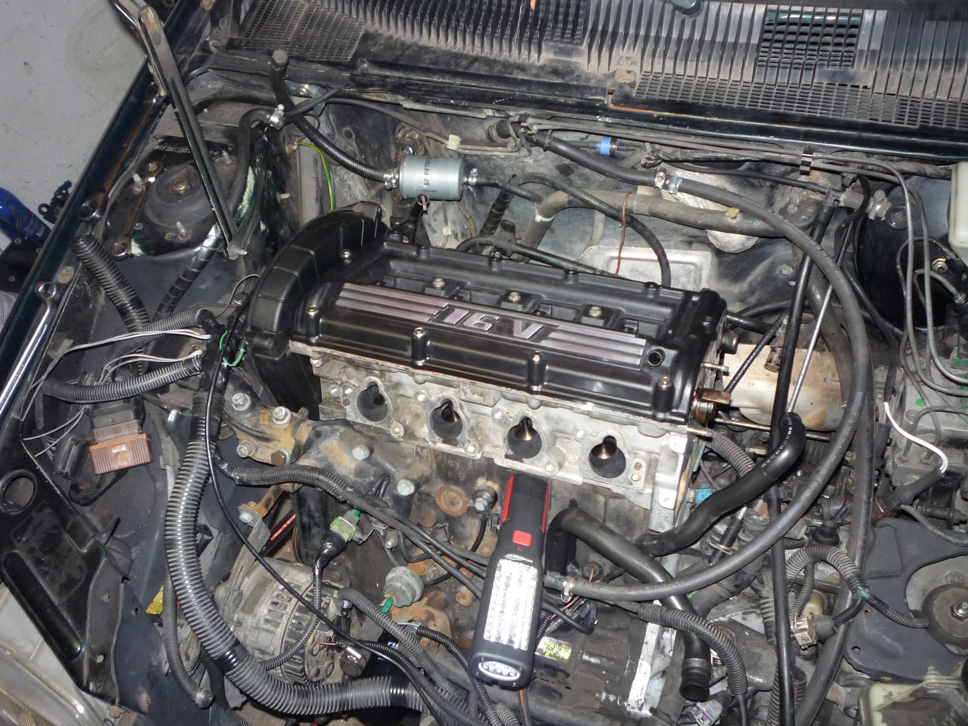

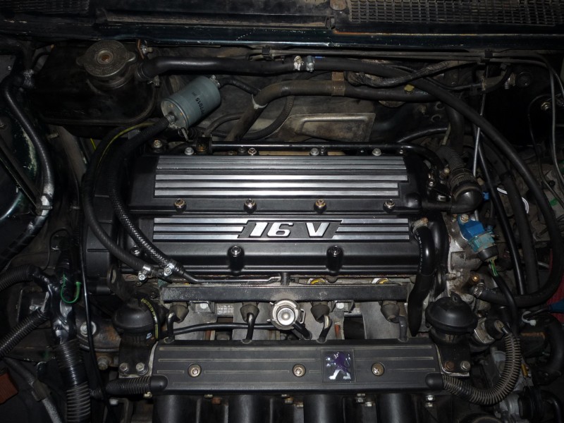

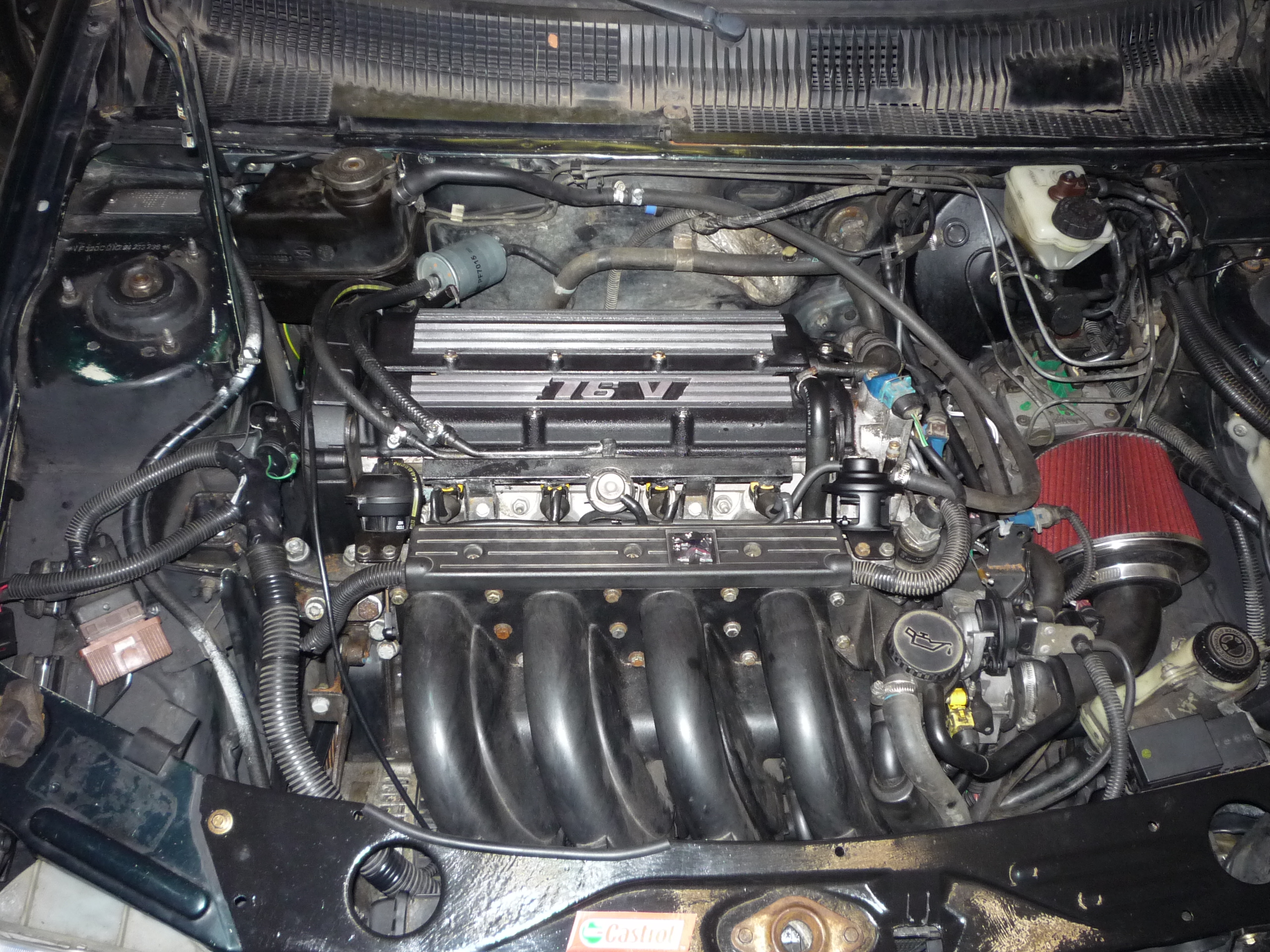

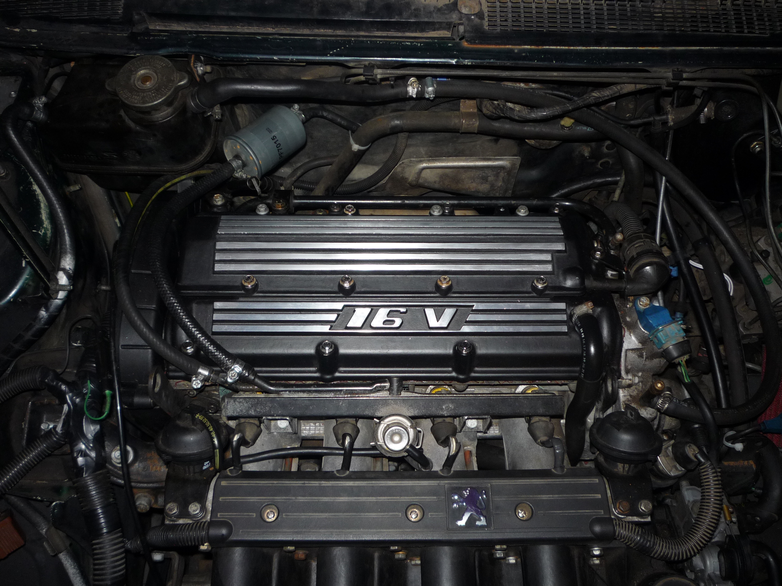

a je to tady, skládá se! už chybí jen sání, svody a chladič. pokračování zítra
Re: Peugeot 205 Gentry "S16"

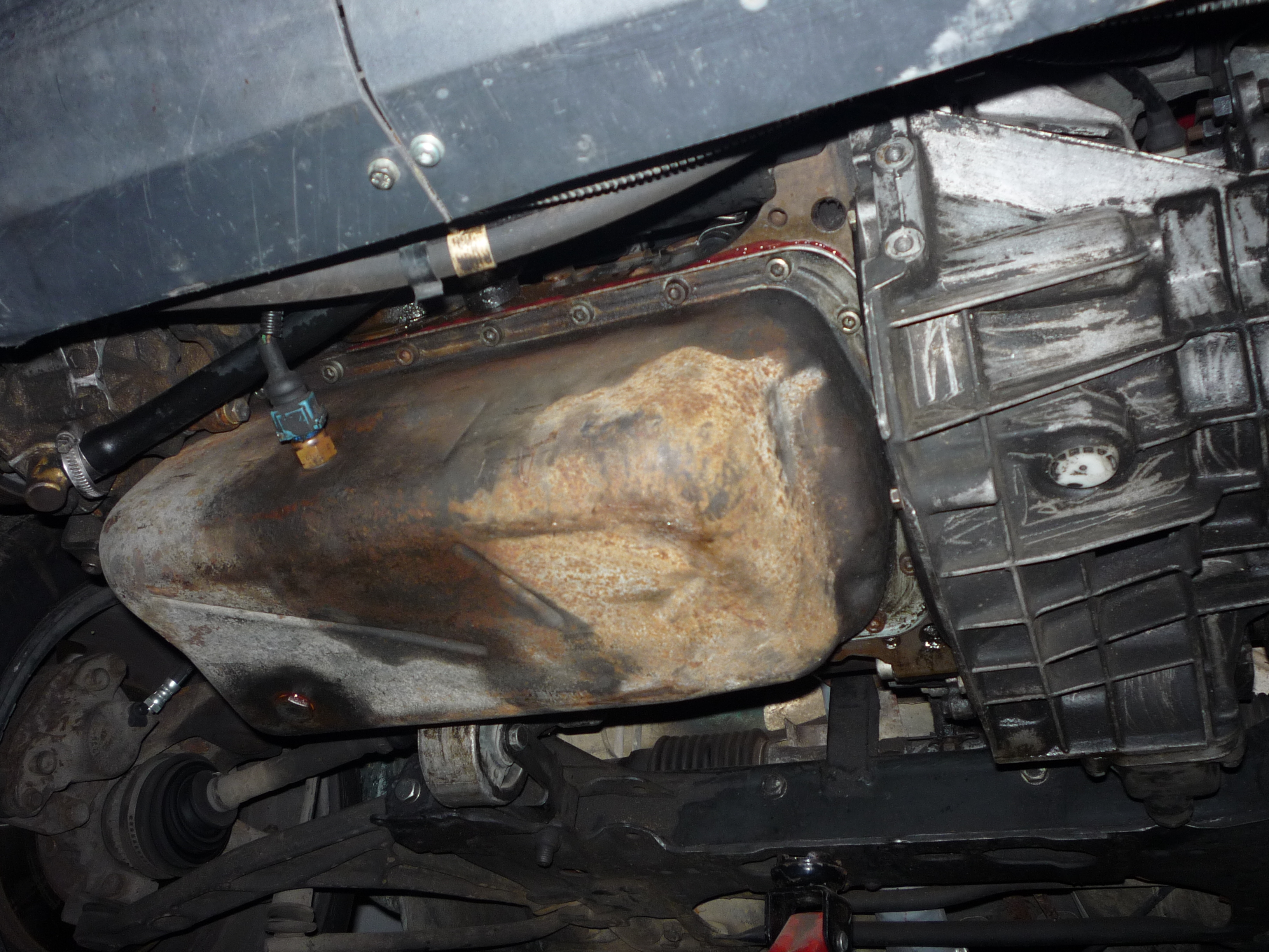

už je složeno, nalitej olej i fridex. za chvíly jdu zkusit start

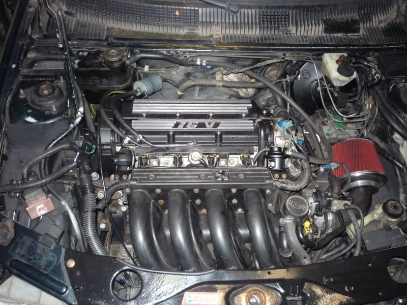

A jedem! Tímto děkuji všem zúčastněným - tomgti, soty, fox34 a doufám, že o motoru neuslyšim aspoň tři roky
Do vody snad netlakuje, termostat krásně otvírá, topí perfektně, chytá na cvrnk, z expanzky se kouří pořád, ale není to cýtit spalinama a trochu emulze se v nálevce udělalo, ale přisuzuju to zbytku emulze v motoru a studenýmu startu. Tlak oleje je stejnej jako před rozborkou, jediný co nemaká je teploměr vody, ale to je maličkost.

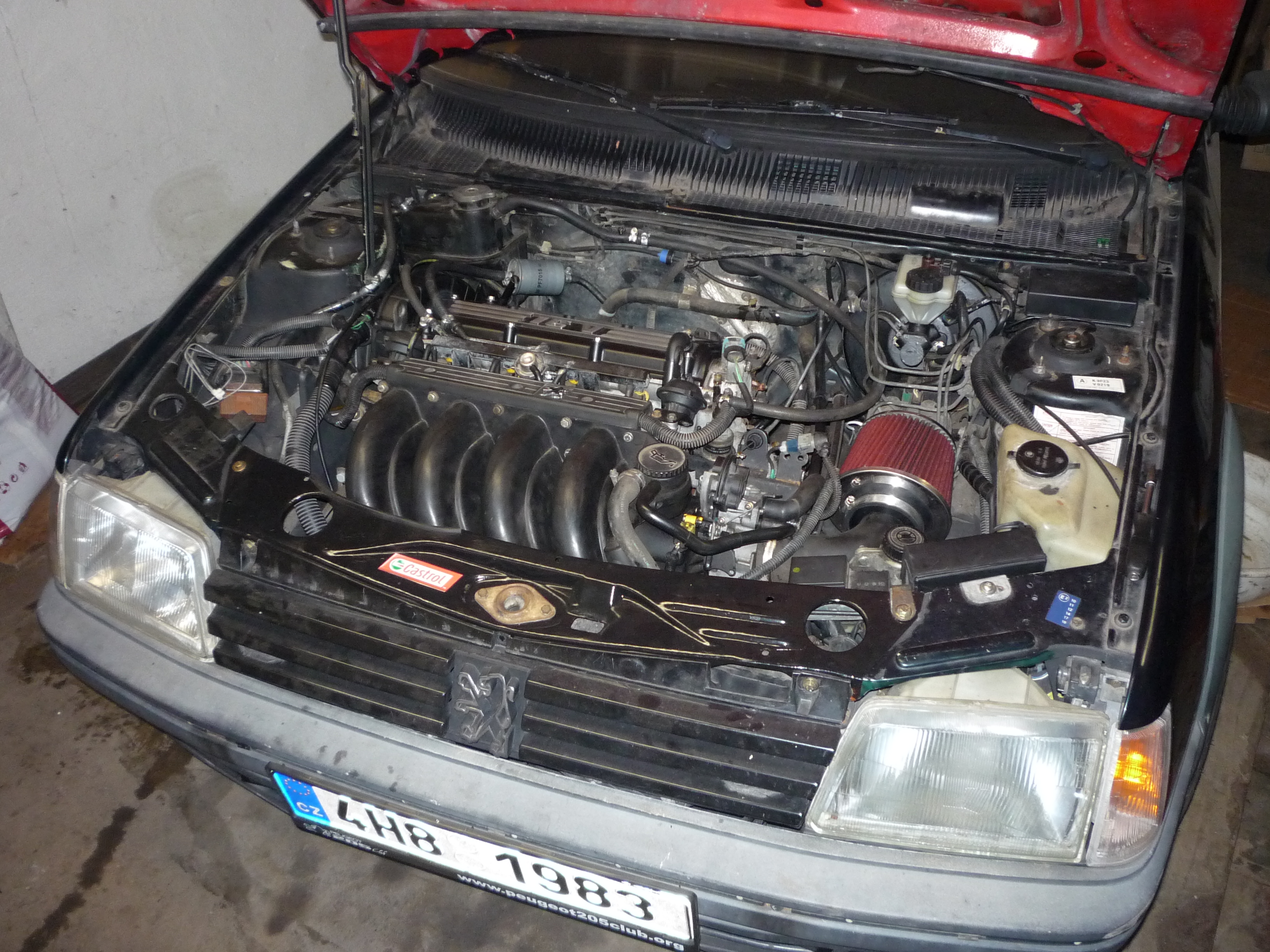

po dlouhý době zavřená kapota

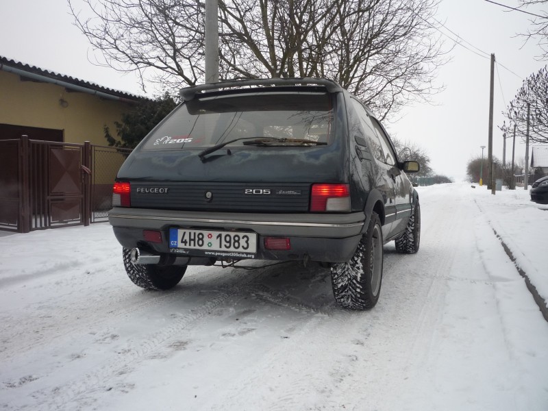

Takže dneska jsem dodělal brzdy, čekal jsem na výrobu trubiček na prodloužení hadic od třmenů. A taky se gentry hnul z místa. Zkoušel jsem ho projet, ale nic moc jsem nezjistil. Pořád to jenom hrabe a brzdy zase okamžitě koušou, tak jsem ho zase hezky zaparkoval do druhý garáže, kde bude čekat než roztaje sníh

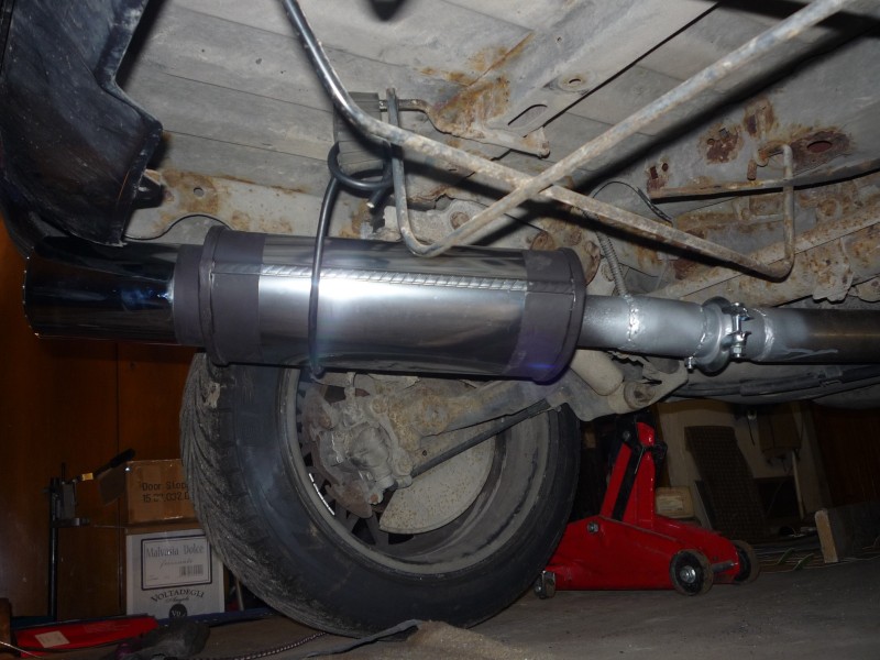

Dneska jsem vyměnil chladící náplň a marně se pokoušel utěsnit spoj mezi svodama a výfukem. Koupil jsem novou drátěnku, ale je moc široká a příruba na vejfuku (z 1.9ky) je moc malá, takže ještě bude jedna úprava výfuku. jen sehnat vhodnou přírubu

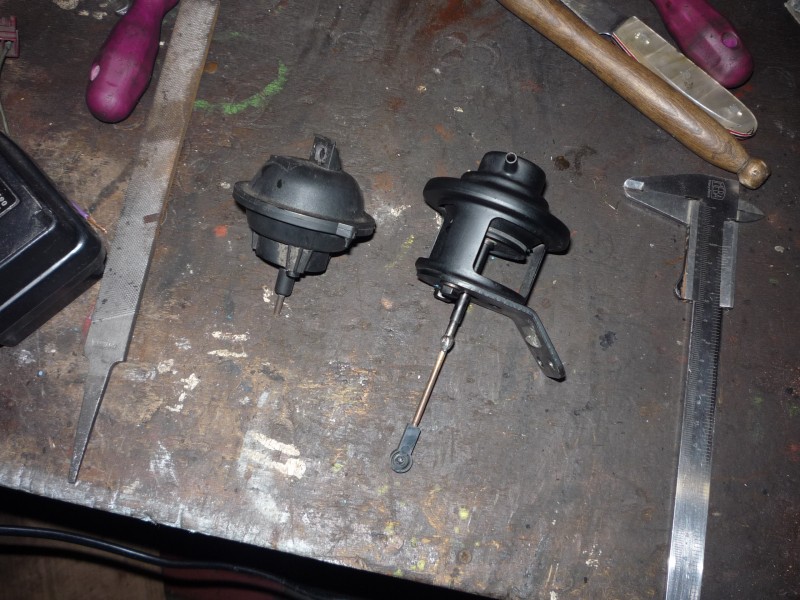

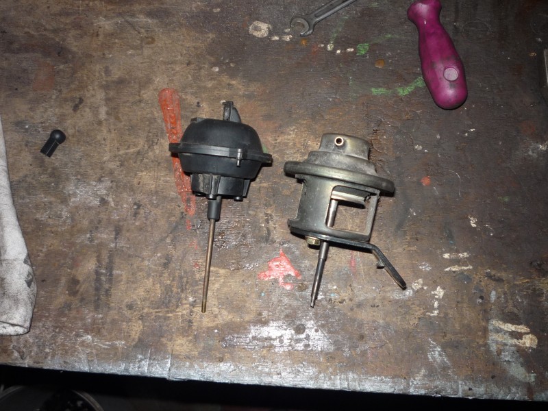

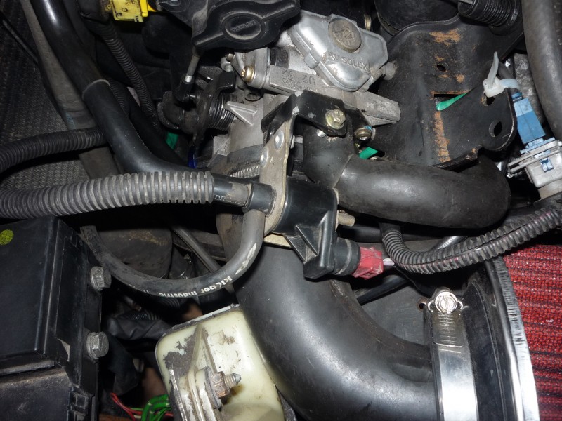

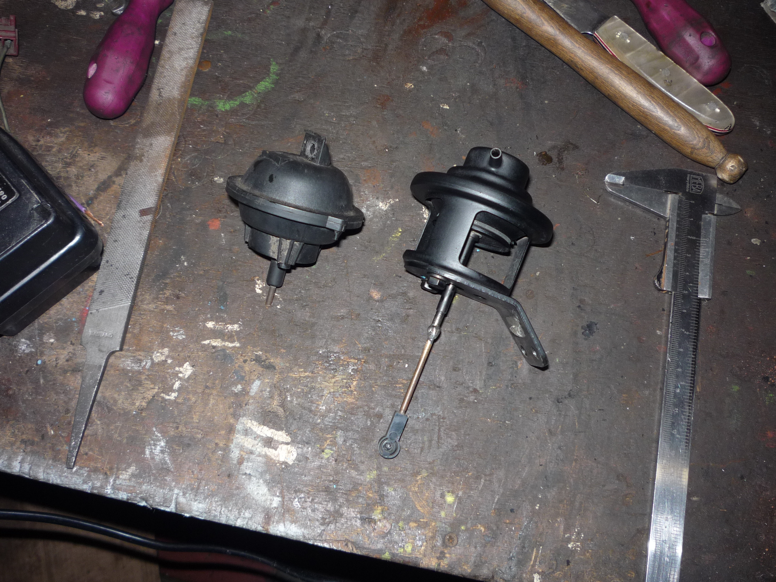

dneska když jsem dolejval fridex do modrýho, tak jsem dostal nápad jak opravit nefunkční membránu pro proměnný sání - ovládání EGR na dieselu, hned mu bylo odebráno
ještě dodělat táhlo a je to. ušetřenejch 1700,-

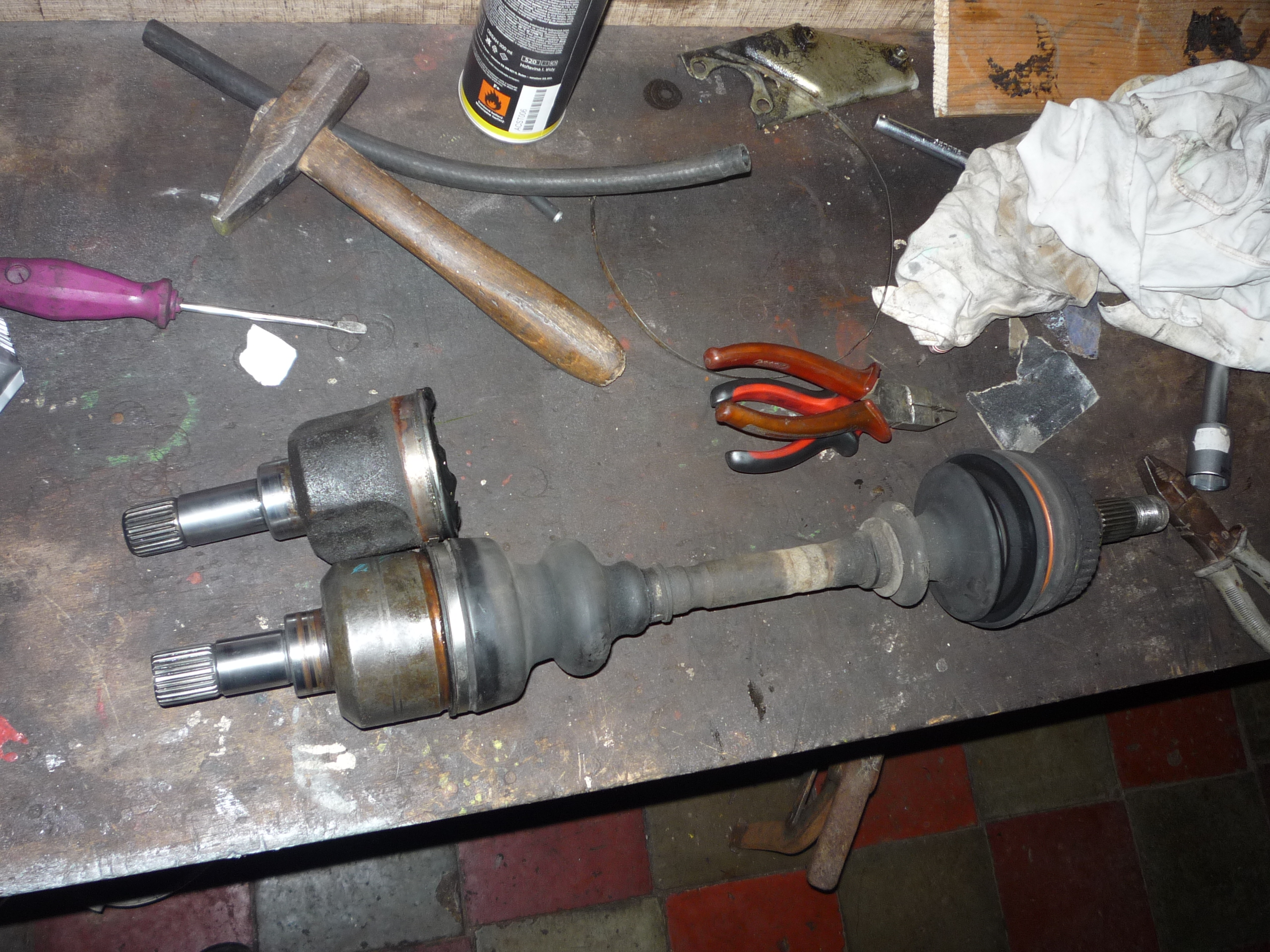

a ještě upgrade poloosy na nový model
a sání už maká!
jo zlatý český ručičky! a vypadá to jako originál, konečně rozumný uplatnení egr ventilu

Auto jede pěkně, už nemá dusivý stavy, ale buď se mi nepovedla poloosa nebo mám splácnutý kola jak to dlouho stálo. Celý auto se při akceleraci chvěje, to předtim nedělalo. tak kouknu pod manžetu, jestli tam sou všecky tři segmenty na svym místě a uvidim. Jinak voda neubyla, neletěla ven z expanzky, auto krásně dochlazovalo na 83°C tak jak to má být
