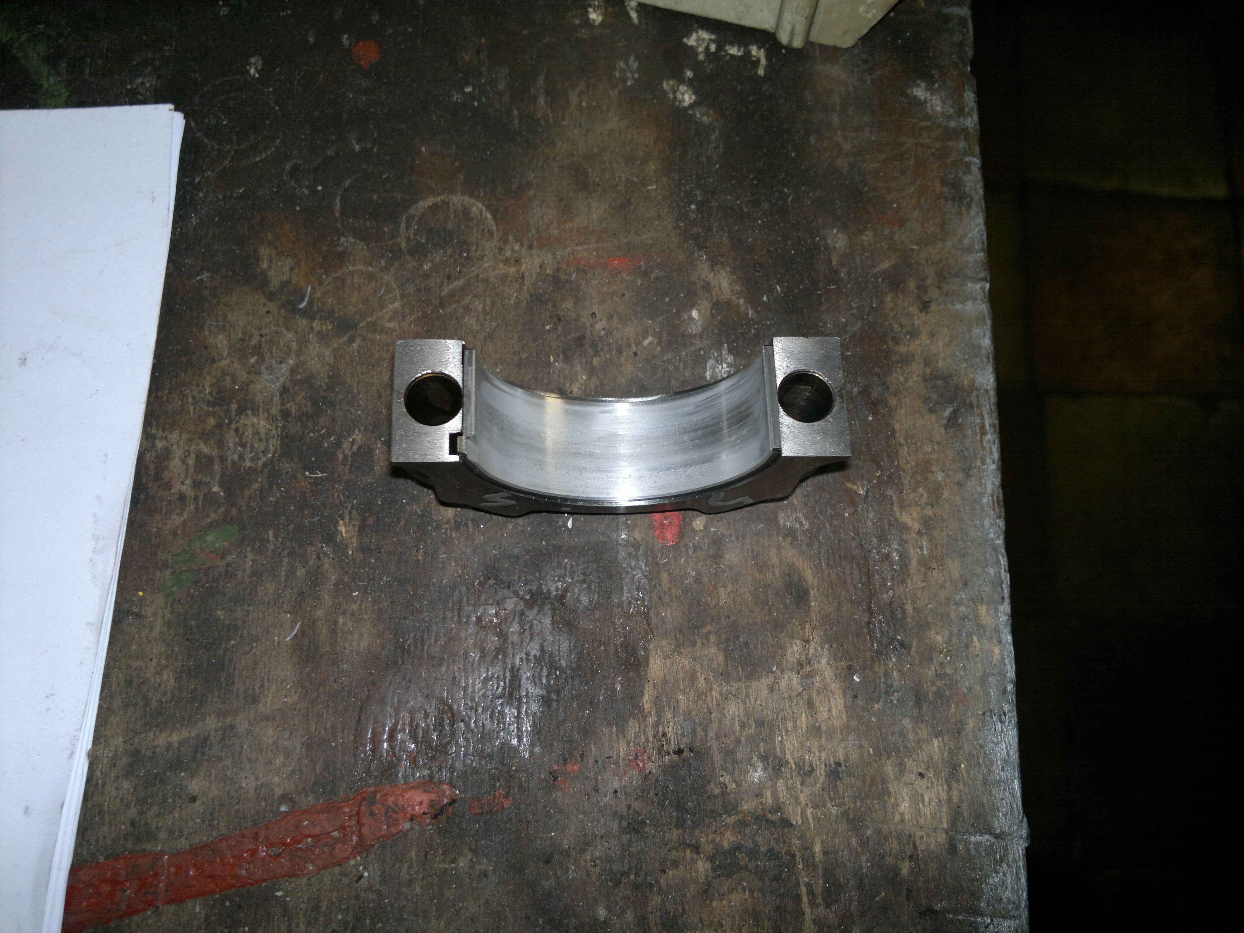

drakenx700:nevím co si představit pod pojmem "obrázky" možná jsi mohl udělat fotku

Tak pokud už vidíš obrázky jak jsi to nazval tak to už je konečná.Jeden maník zase říkal že je měl jako zrcadélka .Jinak tyhle moc dobře na fotce nevypadají ale co mě spíš zaráží je ta spodní část oka ojnice a usazení toho ložiska v ní,možná je to ale tím jak je to nafocené,nemáš ještě jinou fotku,případně sundanou tu ojnič. pánev z ojnice?

bohužel jinou fotku nemám, ty šály vypadaj stejně jako na mém motoru a ten neklepe. Tenhle motor by měl být pár kilometrů po generálce (podle kamilova vyprávění). Leštil kliku, vyvažovaly ojnice, nový ložiska, nový vložky, kroužky, zabroušený ventily, srovnaná hlava atd.

Ano klepat by tohle asi nemělo ale těžko něco zaručit jelikož jsem ten motor neviděl ani neskládal,je otázka jak vypadá druhá pánev,jaký je rozměr kliky ale jak jsem psal spíš mě zaráží ty zámky těch pánví a ten spodek ojnice ale možná je to tou fotkou ale pokud dobře vidím tak to moc nehraje.Další věc co by připadala v úvahu je pístní čep.Ale nezdá se mě že by to nebylo slyšet v interiéru když to tak mlátí z motora.Co lze vyloučit určitě tak to jsou zdvihátka.Ty svody nevím s tím zkušenost nemám.Ale u mad205rallye se dalo vyloučit že by to šlo z motoru jelikož jsem ten motor skládal já a byl už řádně zajetý a odzkoušený
