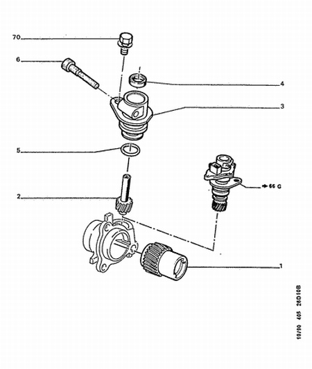

třeba něco takovýho. ten díl 66G má podle mě oba způsoby náhonu tachometru

drakenx700 píše:třeba něco takovýho. ten díl 66G má podle mě oba způsoby náhonu tachometru
Jo no , vypadá to že tam lze dát lanko i připojit konektor :shock: .......... a to je z jaký káry ? P405 ?
Re: Palubní počítač
P406, převodovka BE3, náhon je záměnný se všema XU motorama

drakenx700 píše:P406, převodovka BE3, náhon je záměnný se všema XU motorama
Takže mám asi smůlu co ? ...mám TU1M :myslim: :evil: :cry:

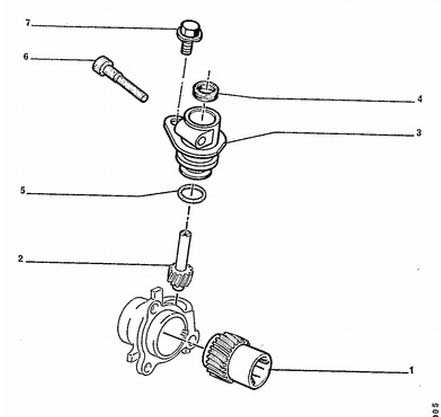

Pokud si dobře pamatuju, tak přesně tohle upevnění mám na 1.1 taky. Koukal jsem do serviceboxu a podle VINka mi to vyhodilo i tuhle převodovku respektive tenhle náhon. Podle mě záleží na typu převodovky.
Pokud to vydrží, o víkendu na to mrknu a případně i nafotím. Tohle by mě totiž taky zajímalo a do budoucna bych do toho asi taky šel.
