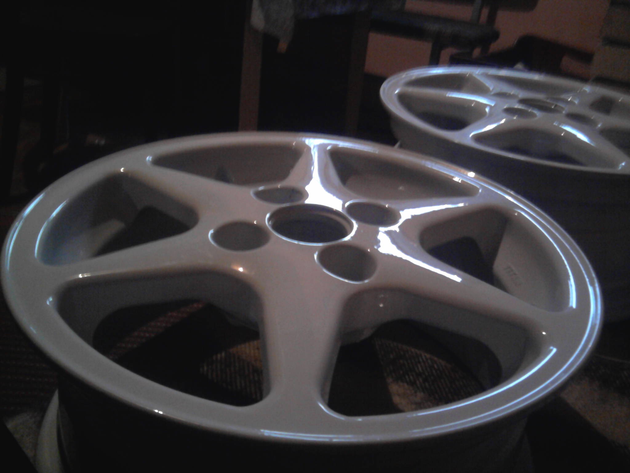

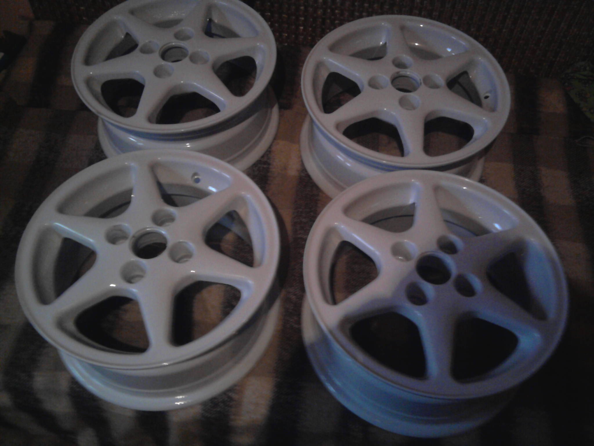

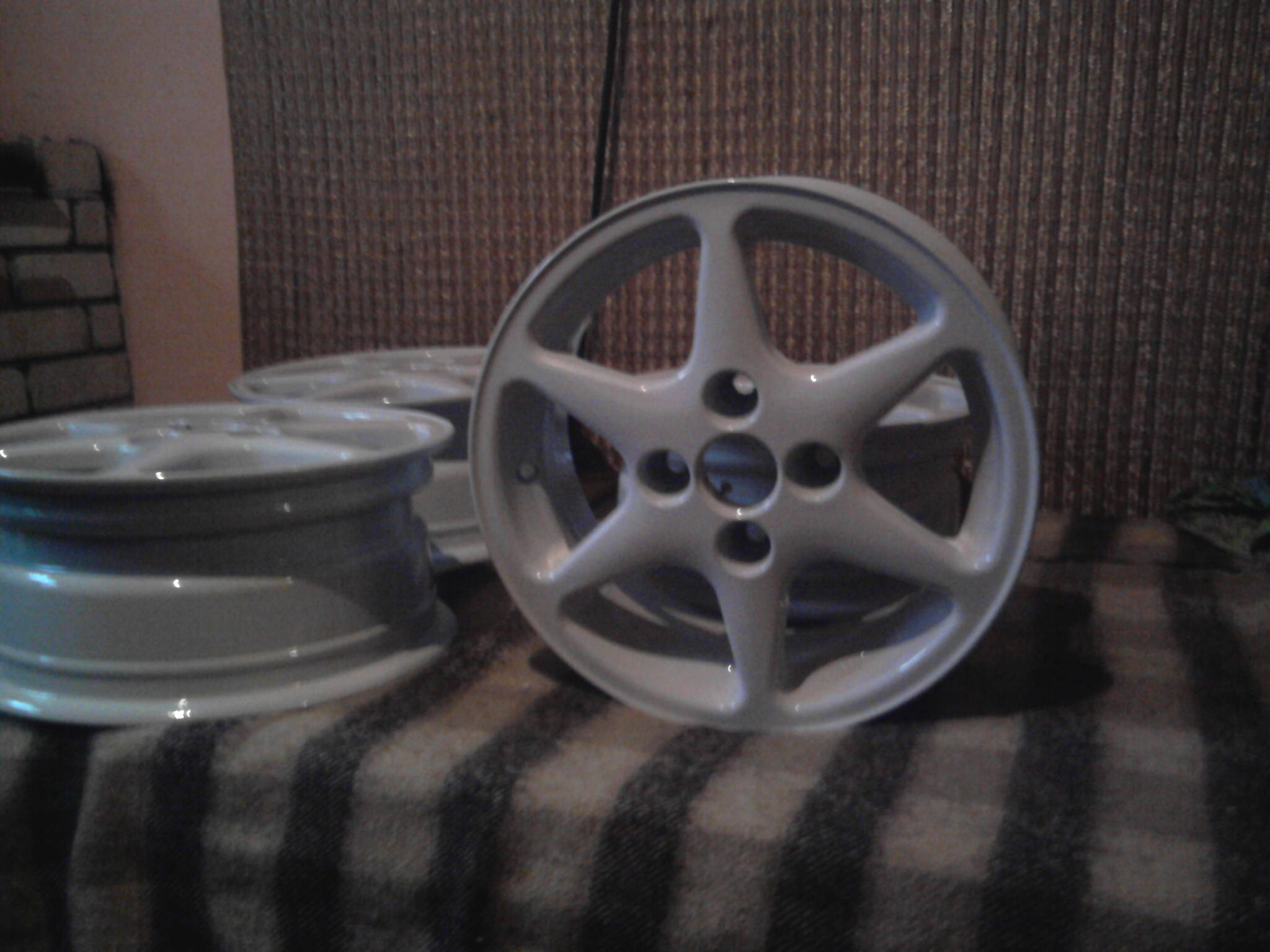

Tak kolesa som dal praškovať, ale nakoniec bratove, vyšlo to celkom fajn na to ako som odflakol predpripravu a brusenie už iba odfotim

a vysledok je taky

Re: Praškovanie kolies
Parádne kolesa :)..palec hore
škoda že nejdu na moje auto ale na bratoveho forda
