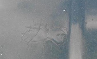

Na chvíli Ti to sice ty díry zakreje, jenže jak na něj pak bude působit slunce, mráz..., tak se začne v lepším případě propadat-dá se to ještě rozleštit, jenže pak ve většině případů nejen, že se začne propadat, ale krabatí se a dělá to jen neplechu. A začne to dělat relativně brzy třeba po 1měs. Takže pokud si nehceš přidělat práci, pořádně máknout na podkladu a přípravě.
Tady máš krásnej příklad:
Pouze zatmelena největší díra, zbytek dohnán plničem...
