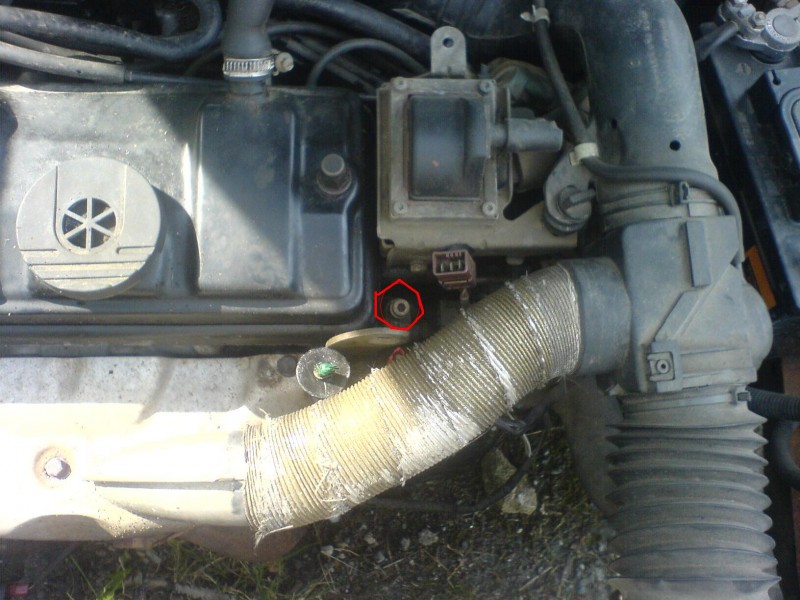

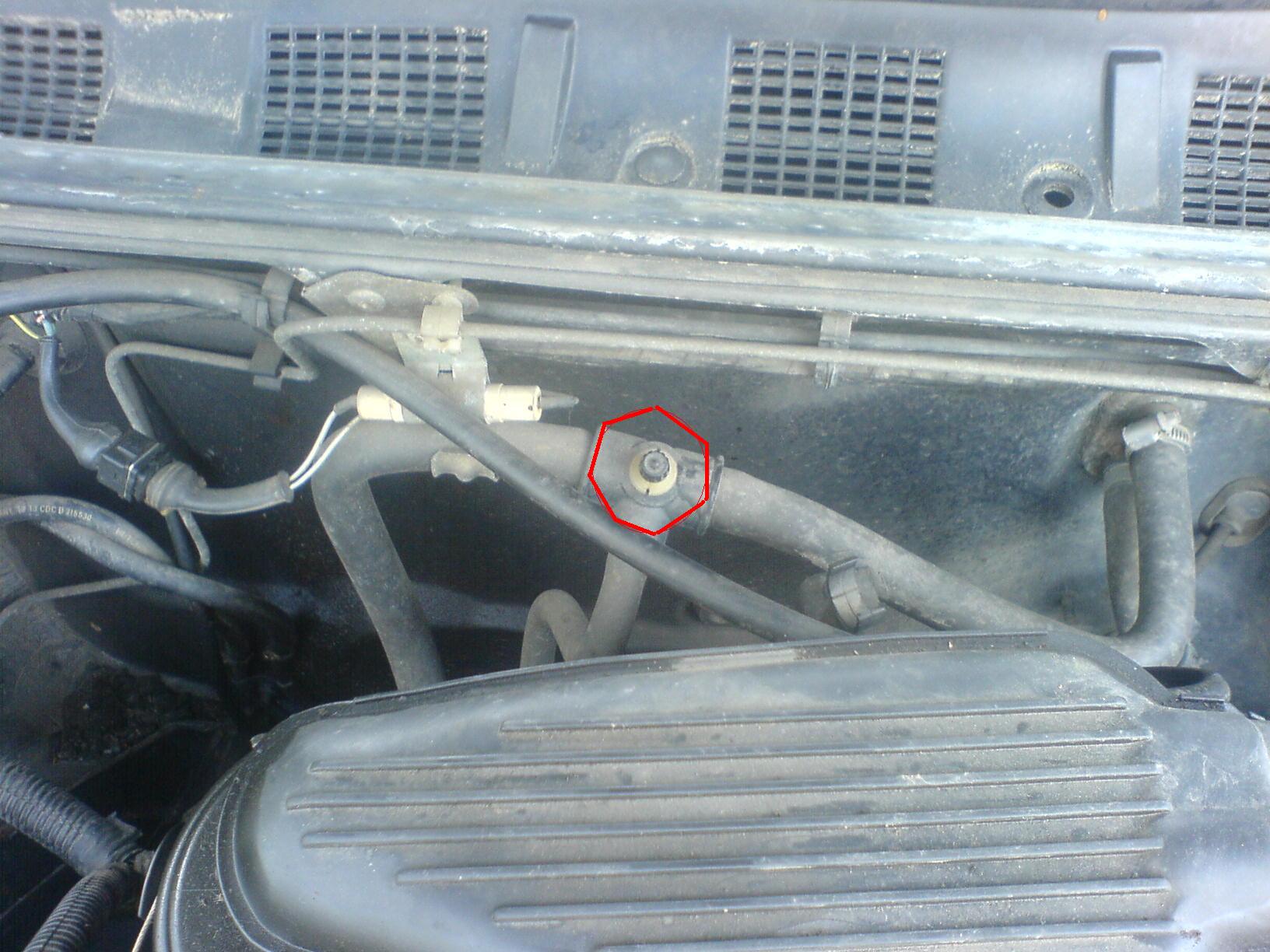

Jeste jedna takova otazecka. Kolik se ma vubec nalevat te vody do chladice? Na te expanzni nadrzce nemam zadnou risku zvenku ani zevnitr, takze jsem to zatim vzdycky doleval tak, abych videl hladinu, tzn. ne uplne vrchovate, ale tak nanejvys 10-15cm pod okraj. Proste jak clovek zahledne hladinu
Doufam, ze jsem povolil ty spravne sroubky. viz foto.
Bohuzel jsem zjistil, ze se mi kolem diry v nadrzce odchliplo lepidlo, musel jsem tedy zalepit znovu. Takze odvzdusnim zitra.
Postup je tedy nasledovny? Odsroubovat tyto dva sroubky viz foto a pote dolivat vodu do nadrzky dokud z obou der po sroubech nebude vytekat voda?
Re: P309 - přehřívá se, netopí
jj přesně tak, to jsou oni. Jinak kolik vody, prostě aby byl chladič plnej. Jinak obávám se, že to lepidlo ti nikdy držet nebude je tam moc velká tepelná roztažnost a dost to pracuje, kdežto to lepidlo nepracuje. Pokud by jsi chtěl, tak ten chladič mám na chalupě a za nějakej rozumnej peníz bych ti ho po víkendu mohl poslat. Dával jsem tam chladič z GTI takže tenhle už potřebovat nebudu a je 100% funkční.
