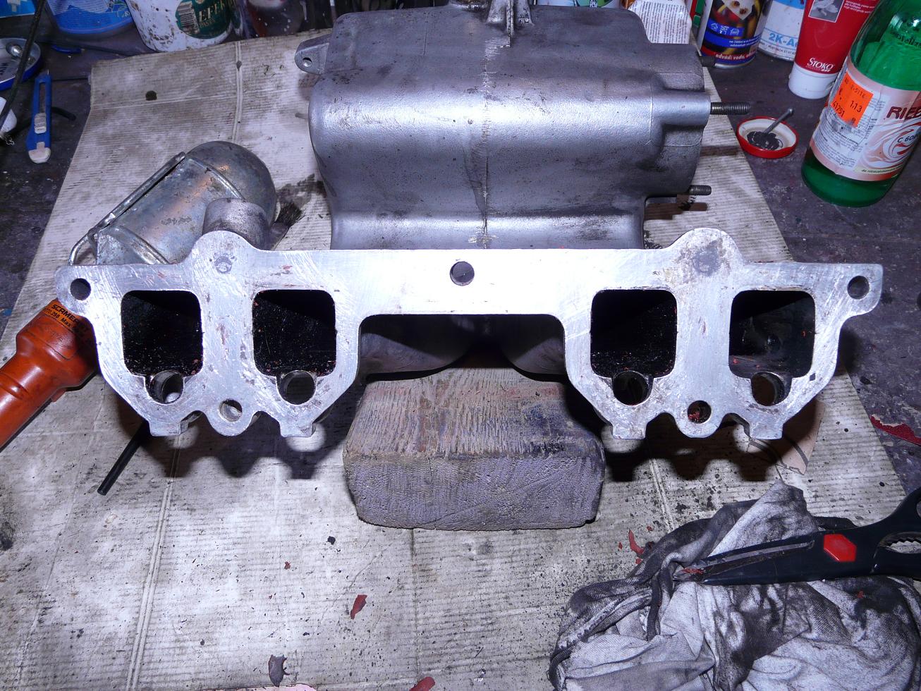

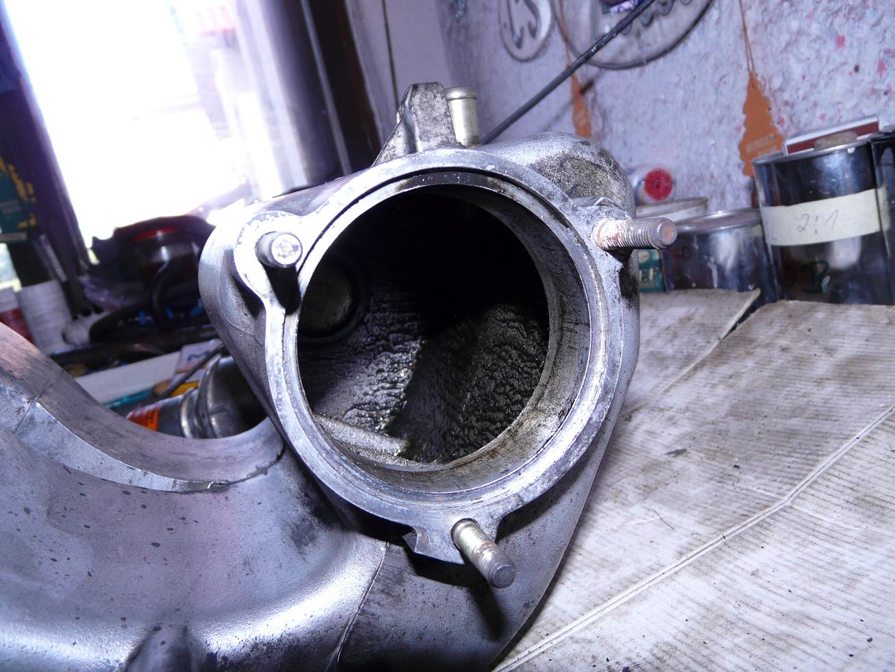

Zdravím neviete niekto náhodou ako odstrániť ten čierny sajrajt či náhodou neexistuje nejaký prípravok čím by sa to dalo vystriekať alebo čo. Sklúšal som to z acetonom a kefkou ale šlo to strašne pomaly. :sweat:
