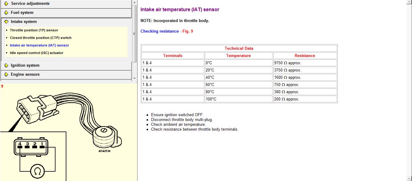

Pohle jsem ti vytáhl z autodat
Jinak je to ve vstřikování. Zkus to proměřit
