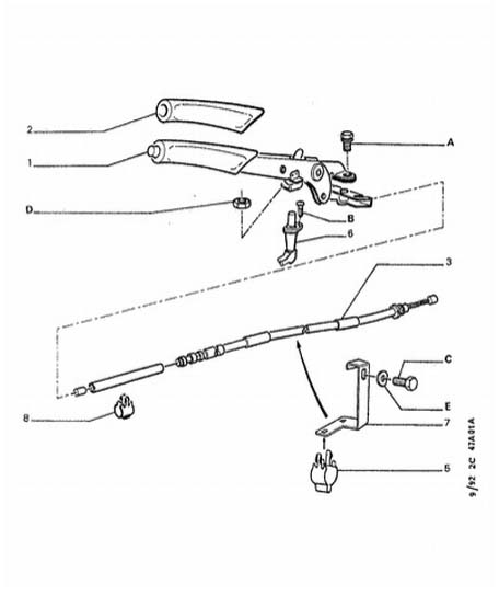

Já se tam teda kouknu no ... a kde to je? Když sundam plast ručky? jak to vypadá?
EX:
lukas309
Příspěvky: 2460
tel.:: 776695572
Re: Svítí ručka
Příspěvek od lukas309 »
Vypadá to jako dveřní spínač :-) nic jinýho v okolí není takže to najdeš lehce

A je to pod platem u ručky jo? Jdu se kouknout :D

Tady obrázek ze SB

Nic jinýho tam opravdu není.Jestli máš vakl na ručce v lanovodech,když za ní vemeš,tak dotahni lana když to bude dole a ono se to na to dotahne.
Nebo přehnout tu destičku nebo vypodložit kontakt nebo naopak upilovat ten plastový čudlík ;-) ..... záleží co stim fakt je
