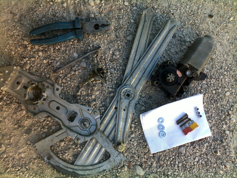

Re: El. Stahování oken z 5dv. na 3 dv.
takto nejak by to malo ist...

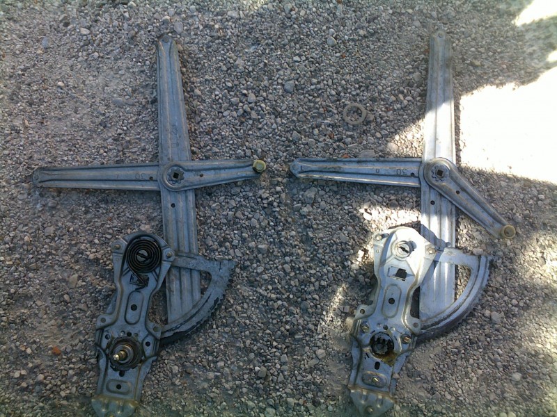

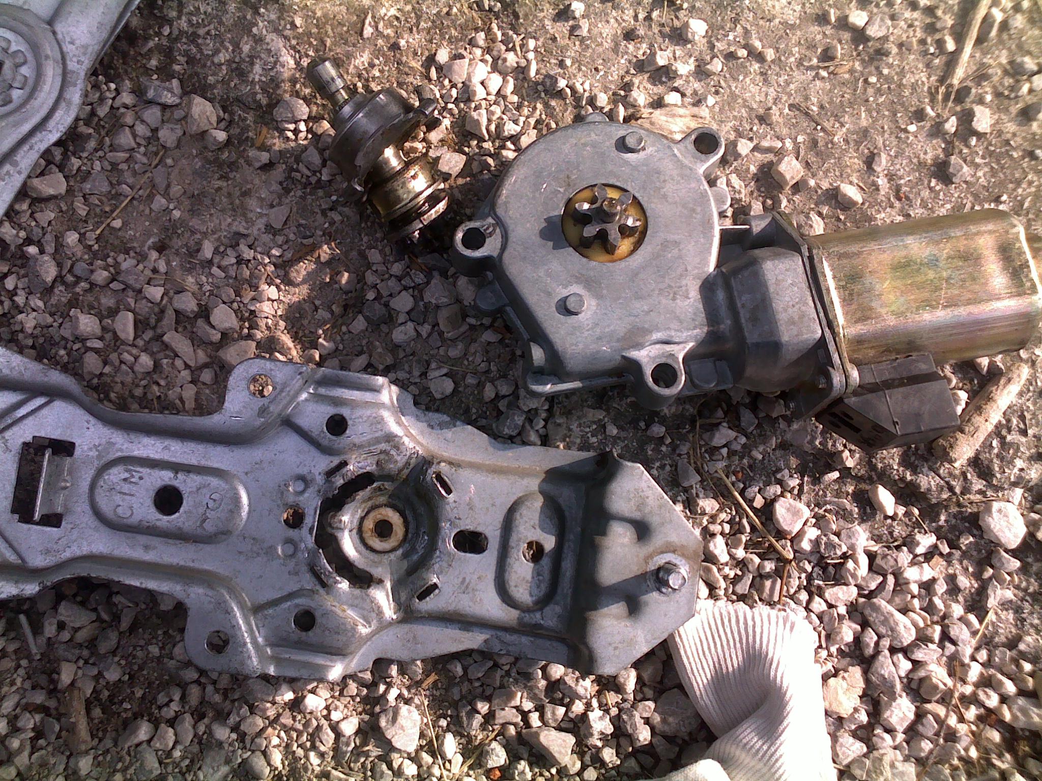

Takže na fotke hore sú nejake zle motorceky ktore mi nepasovali
Dnes som nakoniec nahodil ine spravne.
Na vymenu motorcekov staci zakladne vybavenie a to toto:
No a tu je vidiet rozdiel v tiahlach z rucneho otvarania na 3dvierku + elektricke z 5dvierka
