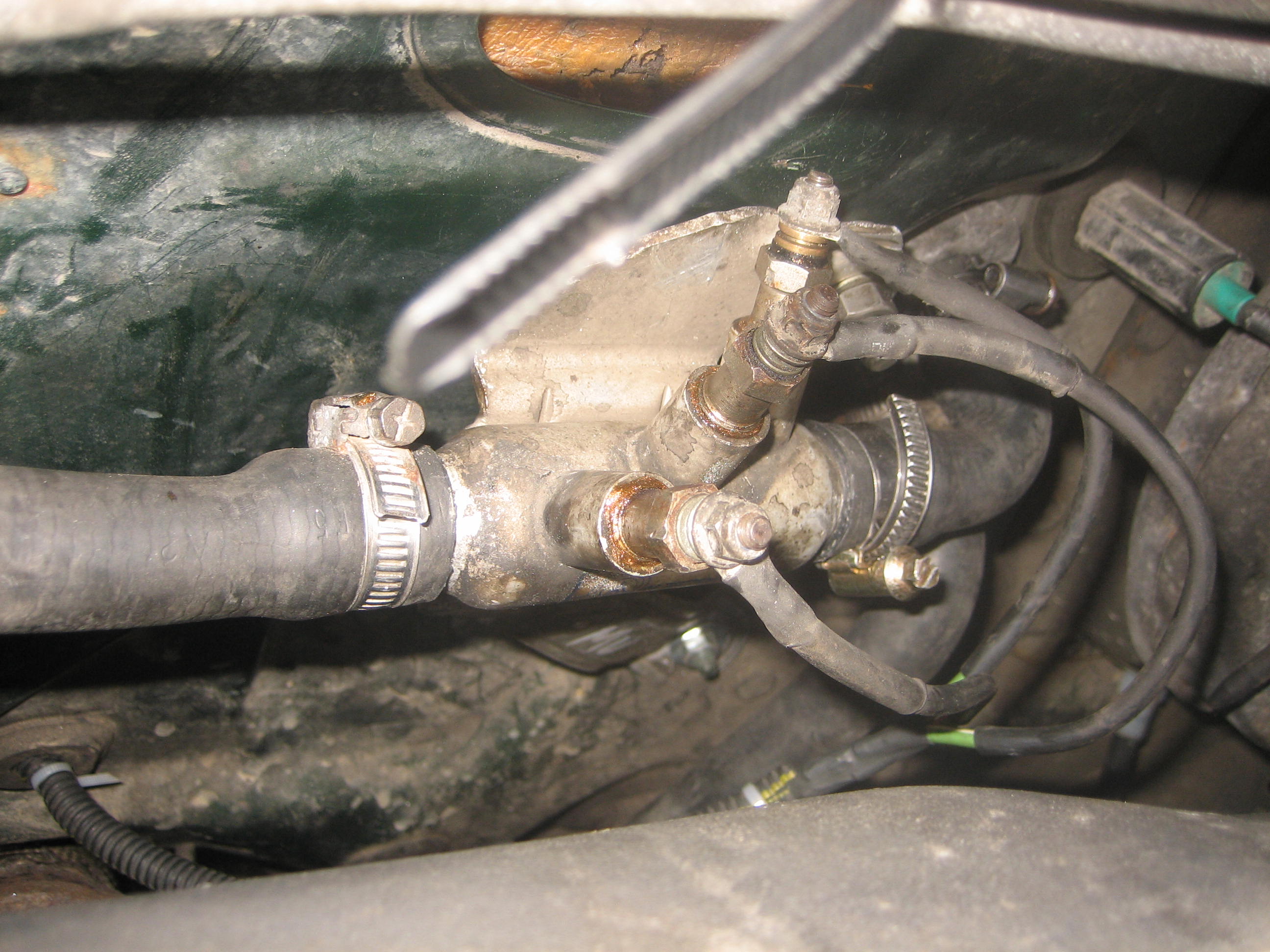

Re: předehřev chladící kapaliny
dodělej tam topení z mondea jako mam já
http://www.forum.205gti.org/download/fi ... &mode=view je to hned na vstupu do radiátoru.
a jak to funguje (myšleno jak moc je to poznat oproti klasickýmu topení) ??? kolik je +/- odběr toho topení ? ... aby to zas nekurvilo alternátor vysokým odběremVenkovak píše:dodělej tam topení z mondea jako mam jáhttp://www.forum.205gti.org/download/fi ... &mode=view je to hned na vstupu do radiátoru.
altík to trochu zatěžuje,dobýjení mi klesá pod 13V.Znát to razantně neni,ale pomůže to.Dneska to budu schválně zkoušet jak to přesně je,protože zatim jsem to moc nepoužil
Tak vám můžu poreferovat.Dnes vyzkoušeno a překvapivě špička
Takže jsem nastartoval auto,hned to zapnul(napětí kleslo na cca 12.7V) šel jsem oméct auto což trvalo minutu a zalezl jsem do auta a nechal to ještě chviličku,maximálně ještě další miuntu.Vypnul jsem to,napětí zpátky na 14.3V.Zajel jsem pro kamaráda,kterej je daleko tak dva kilometr a tam už to začalo topit,šel už příjemný vzduch na ruce
Takže funguje dobře a mimochodem mam tam 70A altík
A něco málo k měření:-při běhu motoru,s vypnutýmy spotřebiči a zaplým topením to dává 13.18V na volnoběh a při troše plynu 13.8V což je v pohodě.
-ovšem při světlech a topení už na volnoběh napětí klesá na 12.7V a ani s plynem se to nedostane přes 13.2V
Výsledek je takový že se to vyplatí,ale chce to 70A alternátor

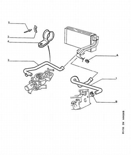

a kdyby jsi to dal na tu druhou hadici, která vede vodu do topení, tak to bude topit možná ještě rychlejc
- 2n64k50b.jpg (42.45 KiB) Zobrazeno 5220 x
možná jo,ale mam to úplně jinak než podle obrázku.
jasný, já taky, ale mě šlo je n o ty šipky u topení
- Venkovak
- Příspěvky: 1664
- Skutečné jméno: Kamil
- tel.:: 603302746
tý jsem si ani nevšiml
v tom případě by to bylo lepší.
