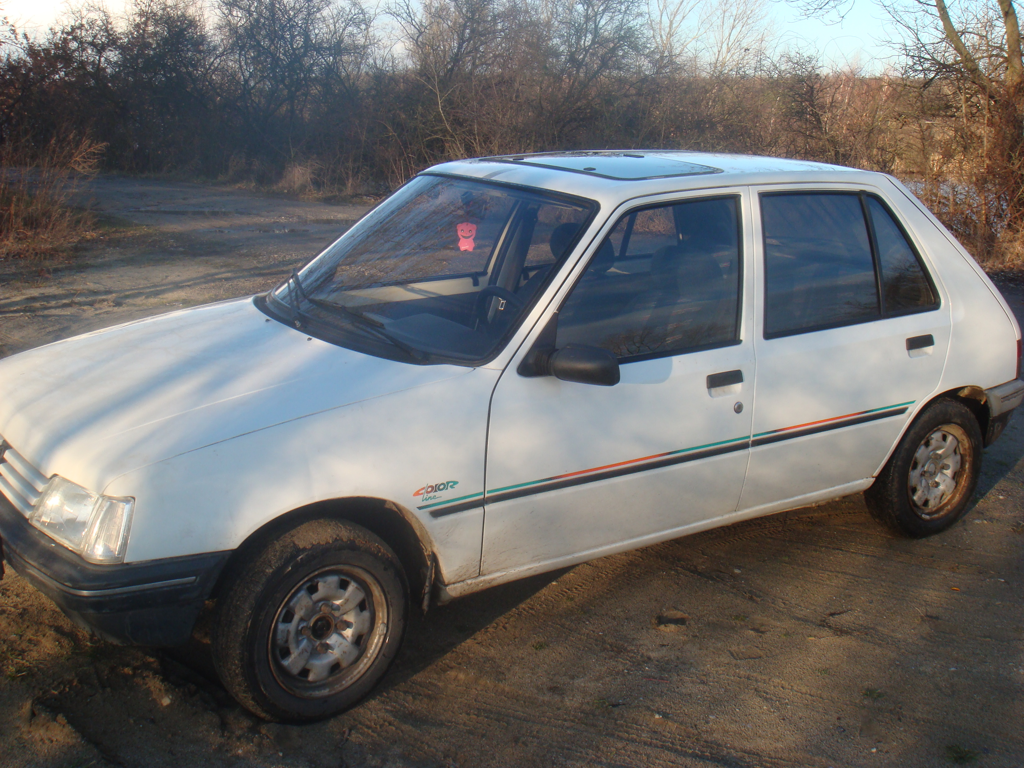

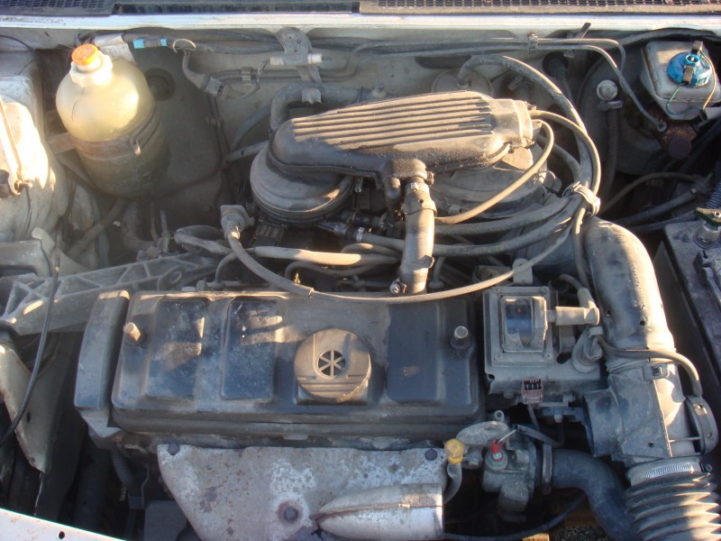

dej fotku auta i motoru. v roce 1985 se snad stříkačky ještě ani nedělaly

Nó tak je tu aj foto :) (trošku mi chýba rúrka od prívodu teplého vzduchu pre motor ...dakde som vytratil)

tak zkus druhej způsob vyblikání. hned ti dám návod, jen co ho najdu. jinak to vypadá, že ty papíry nejsou původně k tomuhle autu. Tohle je rok 90 a víc.
Re: Kontrolka samokontroly
color line se stříkačkou je rok 91
